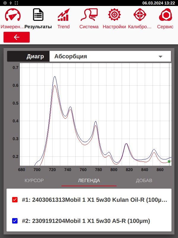

Пришли результаты анализа масла.
Масло оригинал. Это факт! Без догадок,и лишних слов.
Кто разбирается в результатах выкладываю скрины.
Ну и хорошо, что хорошо заканчивается.
Жиденький стал, прекрасно.
Изменено пользователем kantima

Что и следовало доказать!
А жиденький,на зиму зайдёт!
UserVal по первой табличке не очень то и факт, вязкость с щелочным не совпадают с реальными. А вот по второму графику видно алкилированные нафталины. Значит факт. В подделки их не льют :)
  06.03.2024 в 11:58, torcon сказал:
Раскрыть
Как раз кинематическая вязкость совпадает с оригиналом, 10,3 мобил пишет
https://www.mobil.com/ru-ru/passenger-vehicle-lube/pds/eu-xx-mobil-1-x1-5w-30
А тема спора то какая? Кто за что топит? :) Я mobilman все скажу.
Изменено пользователем engineering_room41
Раскрыть
А с этим что? 6,26 вместо 8,01 в анализе от 2022г. - погрешность (ошибка) измерения?
В анализе 2020 - вообще 8,88
В теме про тест масла (если это то же самое масло) есть сообщение с подозрением, что рецептура изменилась. Может есть более достоверная информация.
Могло щелочное так измениться?

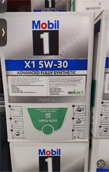

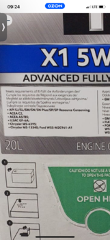

Вечер добрый. Кто-то толком может ответить, можно ли этот "новый" MOBIL 1X1 5W30 лить как A5/B5? На этикетке только ACEA C2. На оф. сайте C2 и A5/B5. Этот маркетинговый ход только отпугивает клиента и вводит в заблуждение.
Изменено пользователем soso
исправил
  03.10.2024 в 06:26, Aven сказал:
Привет. Подскажите, это то же масло? Не понимаю допуск С2
Раскрыть
Да, лью такое же с казахстана.
kantima А оно у вас тоже ровно с такими допусками? Просто покупал у кулан ойла раньше Х1 и там не было указано С2.
