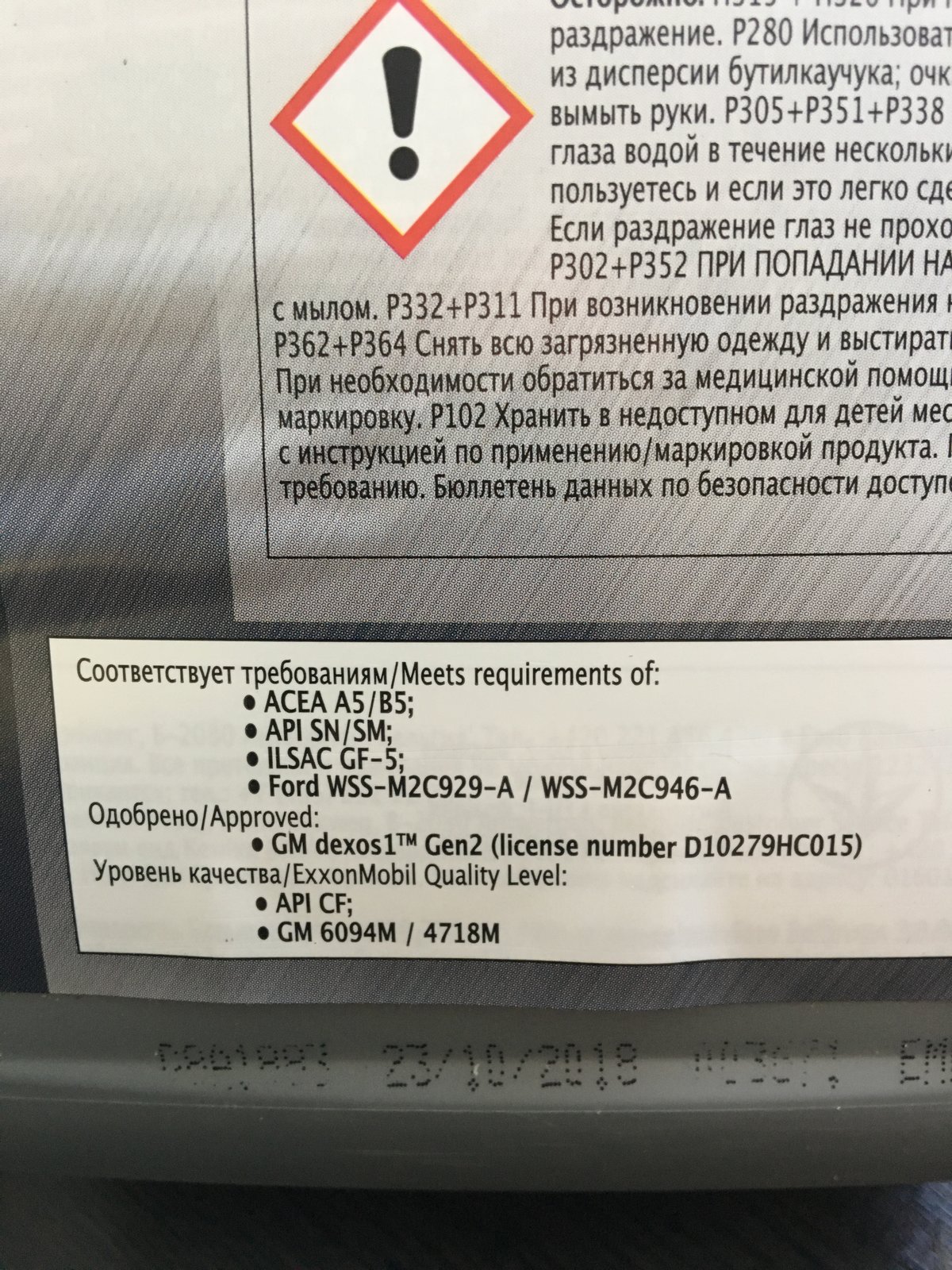

4 часа назад, chaser97 сказал:
В автодоке в описании отсутствует допуск GF-5
на канистре есть
Изменено пользователем Kostya_p
Kostya_p , речь про Одобрено и Соответствует. :)
