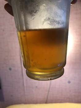

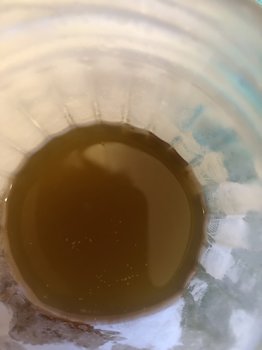

Чё за муйня?:acid::acid::acid:
Ага мутное, беру прозрачное как слеза. Перетекает одинаково.

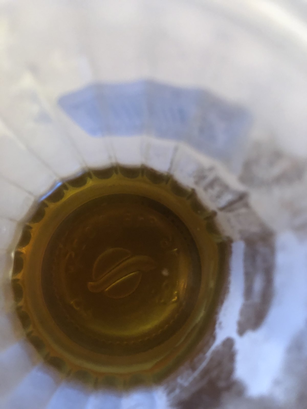

Это осень просто...
Lumina Если это кряк в большей степени, то он и должен мутнеть...
По цвету они от ESP 5w30 отличаются...
