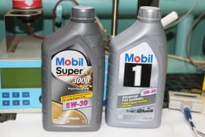

Пенсионер24 4 383 Опубликовано: 22 июня 2016 Поделиться Опубликовано: 22 июня 2016 (изменено) 21.06.2016 в 17:51, -Navigator- сказал: ок, я понял. Может так статься, что вы захотите реабилитировать это масло?? Если взять канистру в другом магазине.. .. что я и сделал.. купив Мобил 5-30.. но чуть другой.. фотографии для сравнения.. ((написано одно в Швеции.. ((завалило CCS.. а второе.. в Франции.. ((через час посмотрим.. слева Швеция.. справа Франция.. Изменено 22 июня 2016 пользователем Пенсионер24 Ссылка на сообщение
-Navigator- 145 Опубликовано: 22 июня 2016 Поделиться Опубликовано: 22 июня 2016 22.06.2016 в 04:30, Пенсионер24 сказал: Если взять канистру в другом магазине.. .. что я и сделал.. купив Мобил 5-30.. но чуть другой.. фотографии для сравнения.. ((написано одно в Швеции.. ((завалило CCS.. а второе.. в Франции.. ((через час посмотрим.. слева Швеция.. справа Франция.. IMG_2394.JPG понял, ждём Ссылка на сообщение
Пенсионер24 4 383 Опубликовано: 22 июня 2016 Поделиться Опубликовано: 22 июня 2016 (изменено) Вот взял два масла Мобил 5-30.. но разных разлившиков.. Шведов и Французов.. оба масла 5-30 Смотрим и проверяем только низкотемпературные показатели.. Смотрим и сравниваем.. Шведский Мобил 5-30.. ................................................... Французкий Мобил 5-30.. CCS при.. -30гр. = 9773 мПас. ................................... CCS при.. -30.5гр = 3717 мПас. CCS при.. -20.9гр. = 4624 мПас. ................................. CCS при.. -35.2гр. = 6786 мПас. ..напомню.. норматив для 5-30.. 6600 мПас. при минус 30 градусов.. у шведа потеря текучести.. -37гр. ................................ у француза потеря текучести.. -45гр. Изменено 22 июня 2016 пользователем Пенсионер24 Ссылка на сообщение
-Navigator- 145 Опубликовано: 22 июня 2016 Поделиться Опубликовано: 22 июня 2016 (изменено) ну, в принципе, отлегло - с аппаратом всё нормально а швед, как мне кажется, поддельный скорее всего, либо производственный "выброс" параметров, что врядли (всё таки Mobil производитель серьёзный). Изменено 22 июня 2016 пользователем -Navigator- Ссылка на сообщение
alex1977 70 Опубликовано: 22 июня 2016 Поделиться Опубликовано: 22 июня 2016 22.06.2016 в 04:30, Пенсионер24 сказал: Если взять канистру в другом магазине.. .. что я и сделал.. купив Мобил 5-30.. но чуть другой.. фотографии для сравнения.. ((написано одно в Швеции.. ((завалило CCS.. а второе.. в Франции.. ((через час посмотрим.. слева Швеция.. справа Франция.. IMG_2394.JPG Причем тут Швеция - Франция. Масла абсолютно РАЗНЫЕ!!!! Бред полнейший их сравнивать. 1 Ссылка на сообщение
Пенсионер24 4 383 Опубликовано: 22 июня 2016 Поделиться Опубликовано: 22 июня 2016 ..написал же и показал.. масла 5-30.. Ссылка на сообщение
misterkop 18 Опубликовано: 23 июня 2016 Поделиться Опубликовано: 23 июня 2016 22.06.2016 в 04:30, Пенсионер24 сказал: Если взять канистру в другом магазине.. .. что я и сделал.. купив Мобил 5-30.. но чуть другой.. фотографии для сравнения.. ((написано одно в Швеции.. ((завалило CCS.. а второе.. в Франции.. ((через час посмотрим.. слева Швеция.. справа Франция.. Уважаемый, так к сведению, масло Mobil Super и масло Mobil 1 даже с одинаковой вязкостью, это принципиально разные продукты. Некорректно их сравнивать, так как Super это бюджетная линейка масел, а Mobil 1 это премиум класс. Ссылка на сообщение
Пенсионер24 4 383 Опубликовано: 23 июня 2016 Поделиться Опубликовано: 23 июня 2016 23.06.2016 в 11:15, misterkop сказал: Уважаемый, так к сведению, масло Mobil Super и масло Mobil 1 даже с одинаковой вязкостью, это принципиально разные продукты. Некорректно их сравнивать, так как Super это бюджетная линейка масел, а Mobil 1 это премиум класс. 22.06.2016 в 15:28, Пенсионер24 сказал: ..написал же и показал.. масла 5-30.. Ссылка на сообщение
misterkop 18 Опубликовано: 23 июня 2016 Поделиться Опубликовано: 23 июня 2016 23.06.2016 в 11:43, Пенсионер24 сказал: Мы видимо друг друга не понимаем... Вы написали, что купили масло Mobil 5w30 в другом магазине и написали, что он ЧУТЬ другой и приложили фото. Дак вот на фото две канистры одного производителя, но совершенно разных линеек. Это масло не чуть другое, как вы написали, а совершенно, совсем и полностью другое. А потом вы пишете про производителей Французов и Шведов. Вы видимо не догоняете, что сравниваете между собой два совершенно разных продукта. Страна производства тут не при чем. Одинаковая вязкость РАЗНЫХ масел здесь тоже не причем. Зачем вы тогда их сравниваете, если вы не понимаете, что сравниваете? Ссылка на сообщение
VladimirR 2 517 Опубликовано: 23 июня 2016 Поделиться Опубликовано: 23 июня 2016 @misterkop, да не сравнивает он их между собой, просто одновременно тестирует, мало того одна из этих канистр содержит подделку Ссылка на сообщение
