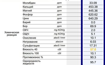

ZIC X5 5w-30 API SN PLUS отработка на MITSUBISHI COLT 1,3 после 5500 км
Zzzhyk А что за лаборатория такая? Чтоб ппм с двумя знаками после запятой измерять???
  14.10.2021 в 19:26, Booster сказал:
Может топливо, может и естественный износ быть
Раскрыть
0,42 ппм свинца!?!? И вы это обсуждаете? В других лабах просто 0 был бы в графе, и все.
  13.10.2021 в 13:20, Потапов иван сказал:
а из-за чего 645 ppm воды? впервые вижу.
Раскрыть
Другие лаборатории просто не измеряют воду в ппм, а так это очень мало, обычное явление, вода есть и в воздухе, и в продуктах сгорания.
  15.10.2021 в 00:37, skorp777 сказал:
Раскрыть
Промышленность. Современная.
  15.10.2021 в 00:42, skorp777 сказал:
Раскрыть
Спасибо, прояснил.
  15.10.2021 в 00:40, skorp777 сказал:
Раскрыть
а я на олово глянул, там мелко все.
анализ, в принципе нормальный, особо нечего обсуждать. скучно, можно и так сказать
