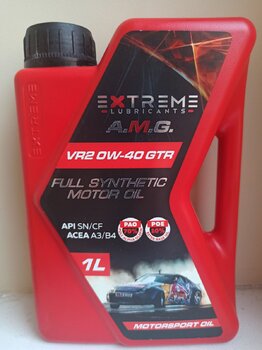

Extreme A.M.G. VR2 0W-40 GTR NEW 2021 свежее Shear Stability
Не обманули, полимерный загуститель крепкий, на уровне крутейшего Mobil1 ESP x3 0W-40 (чуть ему уступает.)
Зауважал Extreme :good2:

Тут дорогой EVONIK. INFINEUM используем в бюджетных сериях, т.к. он дешевле. Специалисты EVONIK нам сами предложили необходимый на их взгляд SSI с учетом нашей рецептуры. Кстати, теперь о SSI будет упоминание в описаниях на этикетках. Считаю, это серьезным конкурентным преимуществом. Тексты уже готовы. С декабря будут новые этикетки. :Connie_cleaning-glasses:
EXTREME A.M.G. VRS 0W/5W-40 GTR – это масло высочайшего качества, которое состоит на 100% из синтетических масляных основ PAO, а также синтетических сложных эфиров. Использование PAO в сочетании со сложными эфирами POE придаёт отличные низкотемпературные свойства маслу и снижение коэффициента трения, что позволило разработать универсальное масло типа 0W/5W-40. Применение модификатора вязкости Star Polymer со сверхнизким коэффициентом SSI обеспечивает сохранение значений вязкости масла во время эксплуатации. Масло надежно защищает двигатель во время эксплуатации в любых условиях, способствует уменьшению образования отложений/осадка. Предназначено для использования в бензиновых и дизельных двигателях, в которых производитель рекомендует использование масла, отвечающего требованиям стандарта ACEA A3/B4 или более ранним. Смешивается с другими фирменными моторными маслами этого типа. Упаковку утилизировать в специально обозначенное место. Срок годности: 5 лет с даты изготовления, указанной на упаковке. ОСТОРОЖНО! Содержит: Длинноцепочечный алкилдитиокарбаматный комплекс полисульфид молибдена. Может вызывать аллергическую реакцию.
