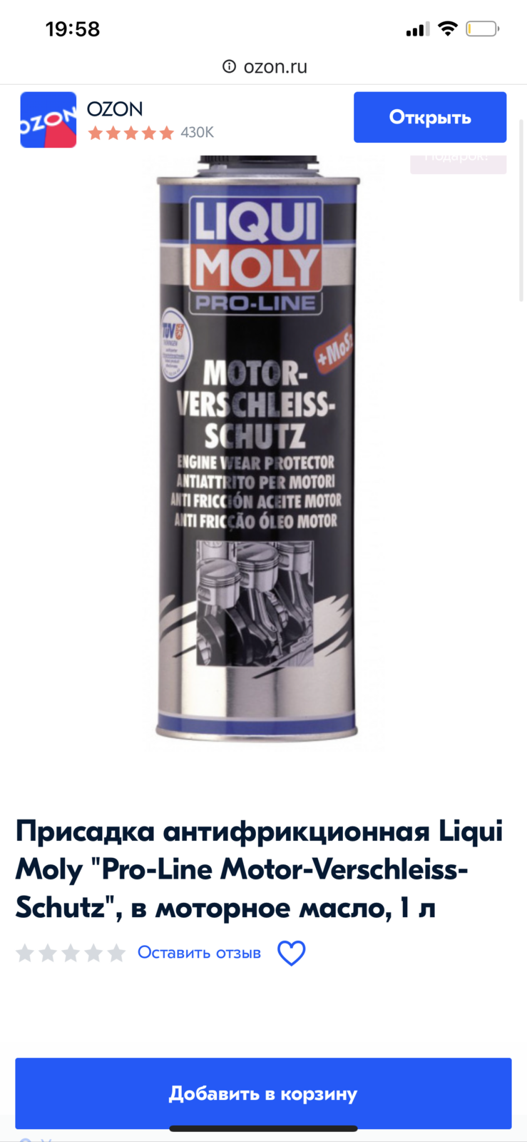

Использую Лукойл попеременно ,смотря что урву по акции в метро по 800-900 рублей за 4 литра, люкс либо армортек 5w30 в маршрутках Форд транзит. Моторы евро-5 2.2 турбодизеля, в картере 9.5 литров. Автобусы ходят по городу, катаю по 7000-7500км летом, и по 6000км зимой, что в среднем соответсвует 300 моточасам. Имхо для масла довольно щадящий режим, ибо всего 1 холодный пуск на 280км, ито пуск условно холодный-стоят предпусковые подогреватели, которыми пользуюсь уже от +5. Сажевых фильтров на автобусах нет. Катализатор на двух удалён, на одном ещё стоит. Пробеги 230000-370000км. Учитывая пакет присадок этого масла и мой режим эксплуатации скажите есть ли смысл дополнительно использовать присадки. Сейчас поясню откуда эта мысль в моей голове: на халяву досталась литровая банка дисульфида молибдена ликви моли, добавив ее в рекомендованной дозировке 3%, был очень сильно удивлён тем на сколько тише стали работать моторы. Вот и вопрос стоит ли ее лить в эти масла? То что мотор тише работает это 100%, но влияет ли это как то именно на износ? Ресурс? Пишу в тему по маслу, так как считаю что важна именно привязка к типу масла, может скажите что и так жирный пакет у ЛУКОЙЛа и добавлять ничего не надо? Вообще пробег на этом масле 120000, претензий нет. Уровень как вкопанный от замены до замены. Моторы чистые.
Изменено пользователем Alex102
Забыл ввести данные по мотору
