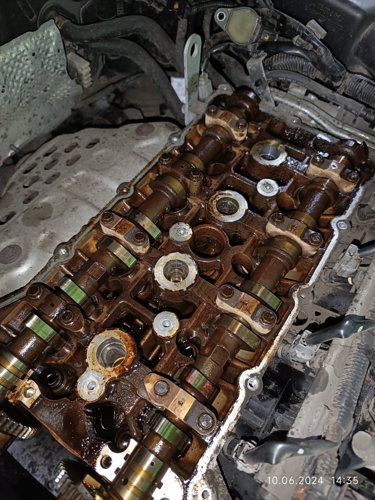

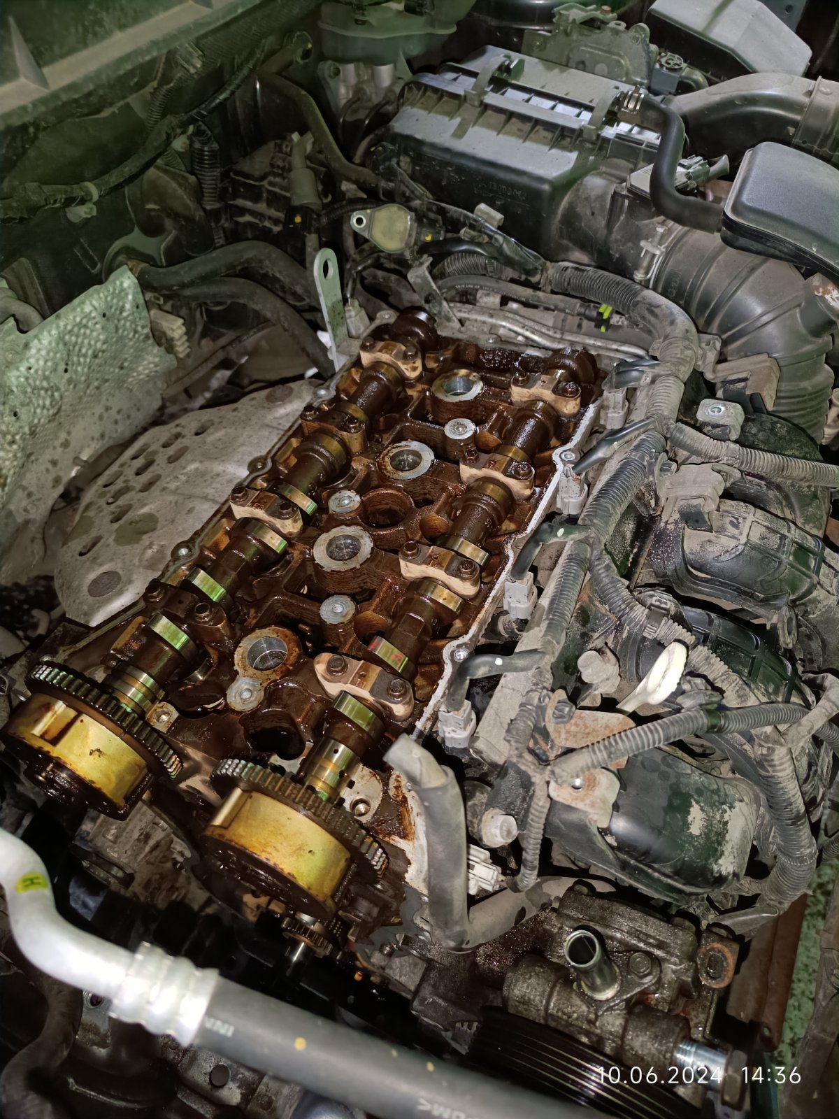

Вот отъездил на этом масле примерно 230т.км

Суммарный пробег 289т.км. Интервалы замены 8-10т.км. Пробеги 60% город, 40% трасса.
Вот размышляю, на какое масло переходить???

Я считаю что тут проблема именно в топливе, режим эксплуатации, интервал, и в самом двигателе. Будь к примеру у вас ГБО  и пробеги более трассовые. Даже с такими интервалами было бы чисто.
Топливо Лукоил, Татнефть, Тебоил, Роснефть. По будням на работу и с работы, в выходные бывают дальнии поездки. Масложора нет. Обнаружили при замене цепи ГРМ. Последняя замена на 6т.км
Немножко черноват, видимо 8-10 многовато для него)
 Митяй76 тоже думается, что скорее тут потолок был на 7 т.км.....
А правильнее надо было бы среднезольник Илсак 0/5-20 (зима/лето) и в край 5-6 т.км.
