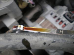

Пробег на люкс 5w30 3500 км., средняя скорость 25км.ч, 25%трасса. HR16DE общий пробег 28500км.
Небольшой угар масла есть, с метки макс. 6-7мм.(где-то 1/5-1/4 щупа), думаю грамм 200-300гр. Выше 4000об\мин. двиг не кручу.
А на других маслах у тебя угар был? Ибо 200-300 на 3500 это 700-800 грамм на 10000, а для молодого HR16DE это абсолютный аларм!!! Если не крутить его выше 4000 он вообще не должен видимо глазу убывать по щупу !

На PC SS 0w30, PC SS 5w30, CHEVRON supreme 5w30 заметного по щупу угара не было. Более 5000км. ни на одном из этих масел не ездил и не собираюсь, поэтому что будет с угаром на них к 10000км. не знаю (думаю угар до 1л. на 10000км. это нормально для любого двигателя).

Фото выкладывал уже, столько ушло с max за 3500км.
Может в акционный SL 5w30 чего-то не доложили?
Изменено пользователем Танкоград
Понял, т.е. не тяжелый авто. Странно. Большой вопрос к Лукойлу тогда !!! Поздней весной сам попробую ради чистоты експеримента !
