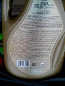

Забрал в Автодоке коробку 4 литровых Люксов.
Отгружают свежак, октябрь 2016.
Изменено пользователем Zavadski_K
