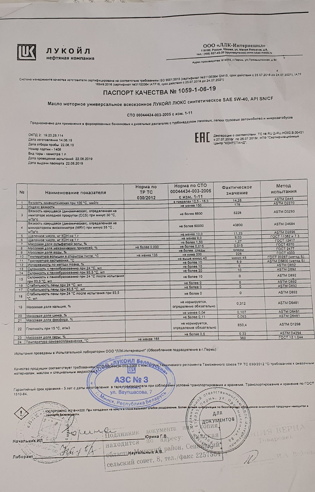

xlamvein 3 Опубликовано: 7 мая 2020 Поделиться Опубликовано: 7 мая 2020 Паспорт качества, масло покупалось в Минске, Республика Беларусь. Ссылка на сообщение
Lobshter 1 033 Опубликовано: 7 мая 2020 Поделиться Опубликовано: 7 мая 2020 07.05.2020 в 07:38, xlamvein сказал: Паспорт качества, масло покупалось в Минске, Республика Беларусь. Раскрыть По ттх не к чему придраться.) У нас в Рб минус 45 застывания прямо необходимо.) Ссылка на сообщение
Hazy_nsk 3 819 Опубликовано: 7 мая 2020 Поделиться Опубликовано: 7 мая 2020 Ноак бодрый) Ссылка на сообщение
fareastwood 9 860 Опубликовано: 7 мая 2020 Поделиться Опубликовано: 7 мая 2020 Hazy_nsk масло в принципе бодрое. Люкс и УАЗ - единственные линейки у Лукойла со стабильным качеством. Это в Генезис они льют хер пойми что. Ссылка на сообщение
