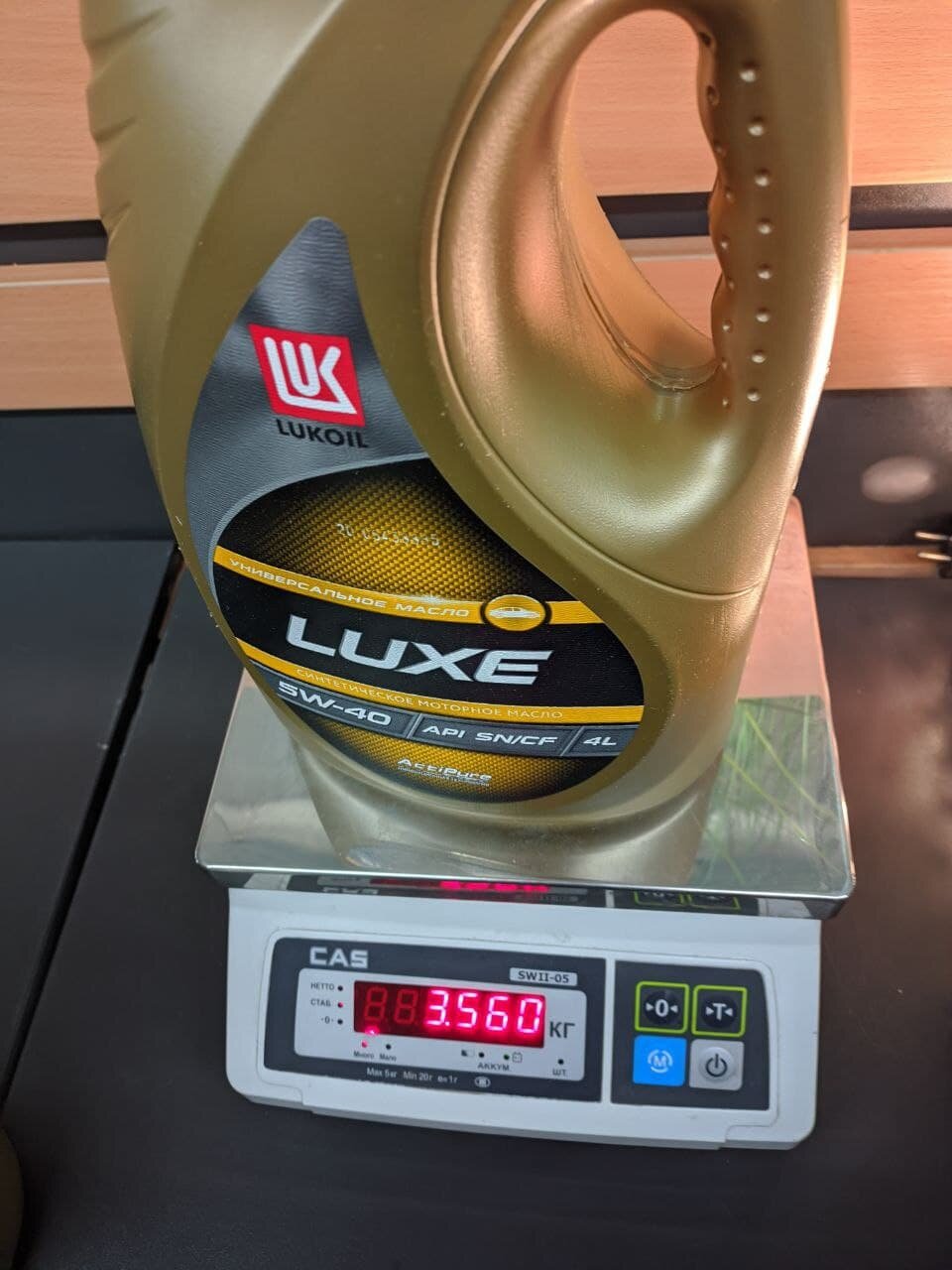

Максим950 1 Опубликовано: 21 февраля 2021 Поделиться Опубликовано: 21 февраля 2021 (изменено) Вес, кстати, прилично прыгает у канистр 4 л лукойла люкс. Покупались обе одновременно на официальном сайте: 3,618 кг и 3,560 кг. Изменено 21 февраля 2021 пользователем Максим950 1 Ссылка на сообщение
