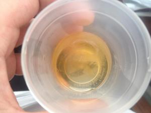

detonator777 4 Опубликовано: 4 января 2016 Поделиться Опубликовано: 4 января 2016 Вытащил из морозили (-25-27) масло-густовато, но льется-переливал из одного контейнера в другой..... В масле белесые разводы какие то есть. Ссылка на сообщение
detonator777 4 Опубликовано: 4 января 2016 Поделиться Опубликовано: 4 января 2016 вот фото. Ссылка на сообщение
