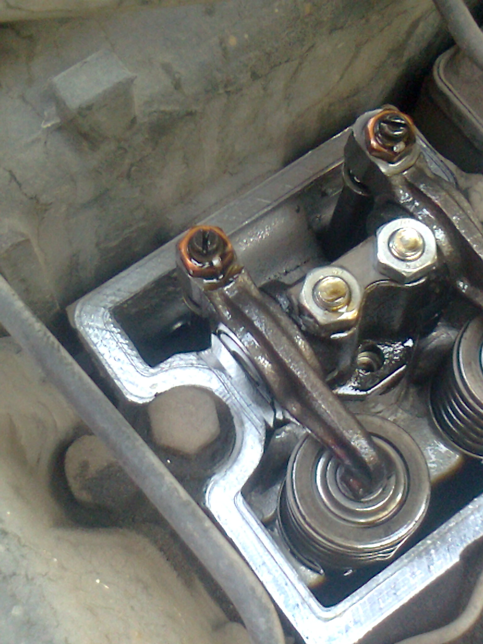

автомобиль камаз топливозапрвщик работает внутри предприятия. 2010гв пробег 43ткм .замена каждые10т пробег за смену 30-40 км остальное время работает насос.за 3года наработано 3200 м.ч.крышку снимали всвязи замены прокладки.ожидал худшего.ЛУКОЙЛ АВАНГАРД УЛЬТРА API CI-4/S порадовал
