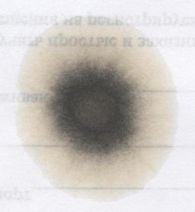

где видно, что он умер? посмотрите в вверху страницы по ссылкам как выглядят умершие масла ;), Имхо, не надо смотреть на обработанные картинки, смотрите на реальные...
А что не умерло??? Для такого пробега, можно сказать что умерло.

Попробуйте делать пробу через каждую тысячу и сравнивайте,тогда и будет с чем сравнивать.По капле скажу что ничего не понятно ,не качественный снимок ,но есть подозрение на обводнённость масла.Как уровень ОЖ не падает?

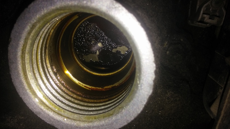

Prius NWH20 - 1NZ-FXE 260т.км.
Масло: Eneos Supergasoline 5W30 Api SM 100% Synthetic- 8000км
за 8000км ушло 1л, ОЖ вроде не уходит.
Двигатель достаточно подуставший. Чувствуется некорректная работа VVTi, а так же прорыв газов в(через) заливную горловину. Так же, под замену просится катализатор(Горит Чек катализатора)
И так, фото.

Состояние заливной:
Капельная проба сделана после езды по трассе 80км/ч - 20км + немного города.
Хочется услышать коментарии от бывалых.

Ууу, как всё запущено под пробкой... в таком состоянии вам противопоказаны интервалы в 8 тысяч, максимум 4, да и то с долговременными промывками.

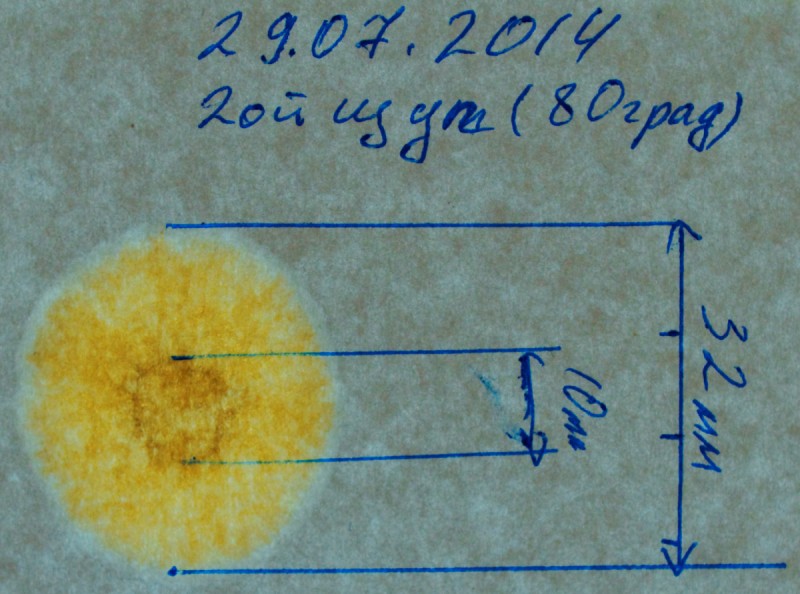

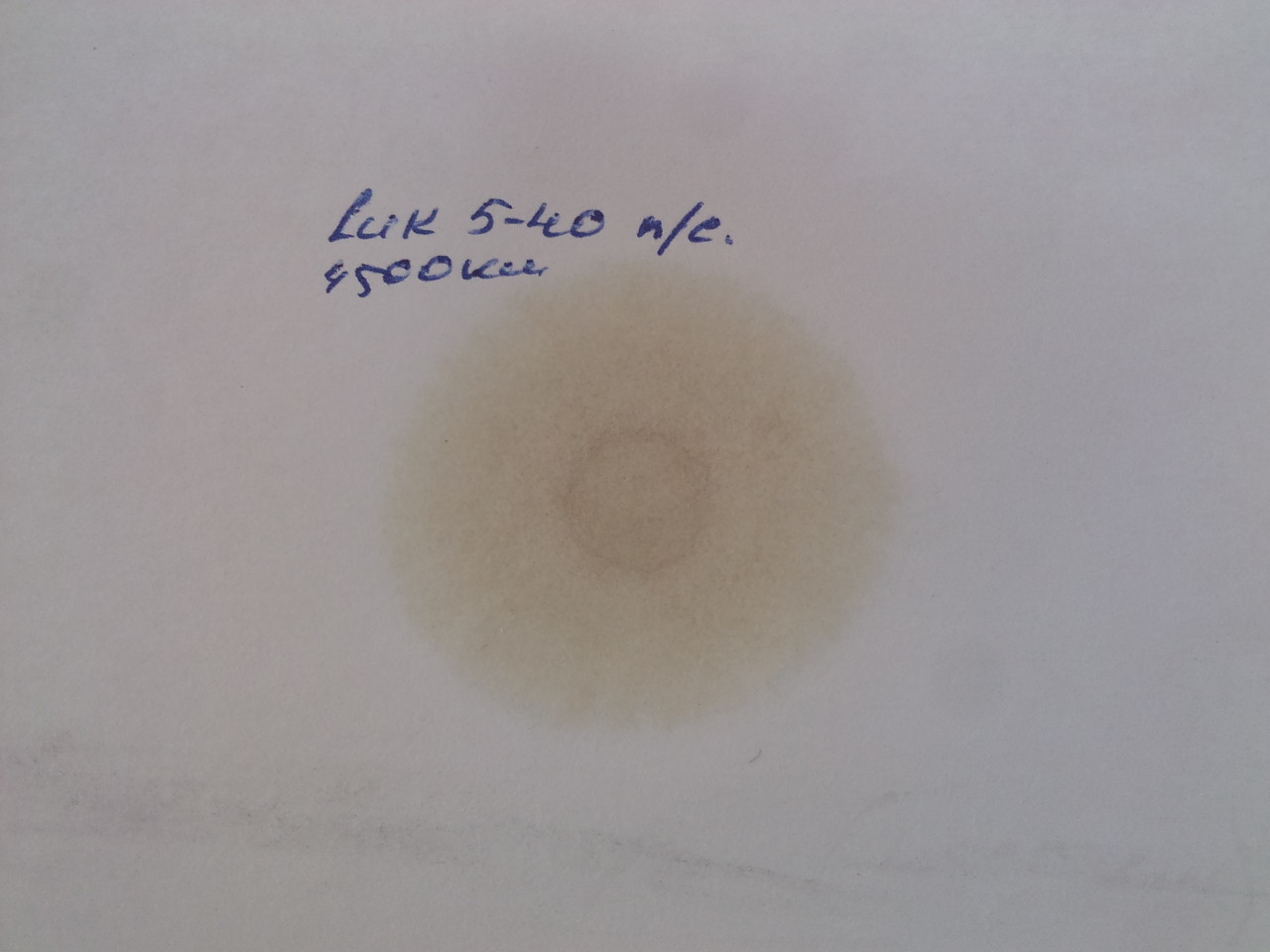

Мицу, дв. 4g-63, масло Лук 5-40 п/с. Капнул на 4,5тыс., через пару сотен км. сменил. Масло было чернющее, прошлый Лук 5-40 sn на таком пробеге хоть как-то просвечивал в шприце (его пробу тут тоже размещал). А что по пробе можно сказать? Вроде ещё тысчонку можно было бы проехать?

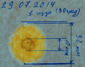

Тотек HR 5w-40 + АР2 + МК01. Дизель 3л. "Сушка" 20 часа при температуре +23C.
3920км за 58мч и 224л (трасса) + 1590км за 79мч и 204л (город) + 4800км за 71мч и 278л (трасса) + 2450км за 98мч и 233л (смешанный цикл) + 5750км за 110мч и 333л (трасса)
Итого: 18510км за 416мч и 1272л.
Предыдущяя проба: http://www.oil-club.ru/forum/topic/5210-kapelnaja-proba-masla/page__pid__287918__st__1515#entry287918
И так, фото.

Состояние заливной:

А я бы Вам порекомендовал бы взять минералки (10W40 или 15W40 любой Роснефть ТНК что подешевле минеральная основа хорошо растворяет) залить после LM и проехать км 200-300 а потом перед сливом залить промывку профи от LM на 10 мин. Потом лить чистое масло.(а если остаток будет чистого масла, то просто пролить им перед заливкой чистого масла, что бы в поддоне осталось меньше отработки.wink.gif
блин, у тебя даже сажи меньше стало. как так-то?
