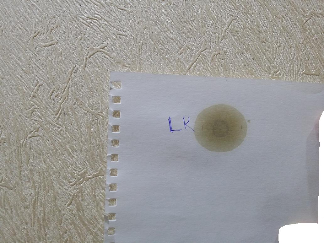

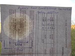

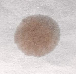

Вот моя капелька. Эта капля из картера уже подостывшего двигателя, поймана во время слива масла, на первый попавшийся под руку листок офисной бумаги... Сделано неделю назад, листок лежал в гараже.
Это была третья "профилактическая" смена масла после предыдущего ездуна (ездунши, если верить легенде :) ).
Двигатель дизель D4EA, объём картера по мануалу 5.9л, топливо Лукойл класс 5. По ощущению, машина прошла тыщ 110, но на одометре 83100км в момент отбора капли. ЕГР заглушен ещё до моего владения.
На момент отбора капли, масло прошло 4500км. Количество моточасов не знаю, средняя скорость по компу 26км/ч (но это не за последний интервал, а с момента приобретения). Соотношение трассы и города, примерно 20% на 80% по моточасам, и приблизительно 40 на 60 по пробегу.
Масло всю мою эксплуатацию Лукойл Люкс Синтетическое 5W-40 (SN).

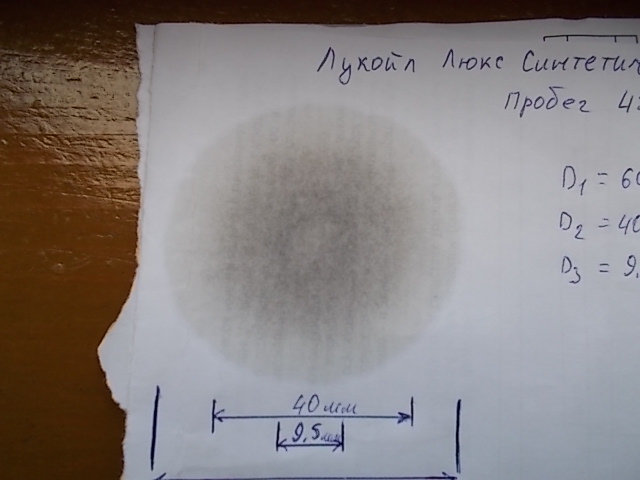

Вот моя капелька.
Как у вас получаются капли по 50 мм в поперечнике ?
Почему такое масло чистое понятно - ЕГР отрублен , у меня - работает.
Но я как ни старался - не могу со щупа стряхнуть масло , висит , катается по щупу , но капать не хочет , пока щупом в лит не тыкнешь - тогда получается маленькая точка ( ну может 10-15 мм в диаметре) .
Я ж поймал её во время слива с картера, не со щупа, поэтому она была увесистая :crazy: .

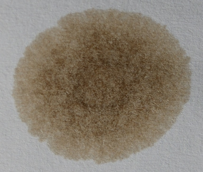

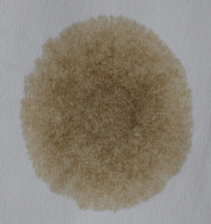

Прикрепляю новые пробы масла на 119000(4000) и 119350(4350)км, в основном трасса, не нравится мне амёбы вдруг проявившиеся.
Буду признателен за комментарии (введён ТОТЕК Астра Робот-1).
Прошу прощения за настойчивость, был бы признателен услышать комментарии, если не затруднит, обратите внимание:
- на проявление амёбы между пробами на 117т. и 119т. км, это действие ТОТЕК Астра Робот-1, подрывающей отложения или всё же вода\ОЖ в масле (уровень ОЖ в бачке не изменялся), предположение Dmitry_R о повышенной влажности бумаги для теста, возможно, но бумага для 2 капель на 119000\119350км была разная, лежала в машине, но повышенной влажности среды не было на моменты взятия проб;
- на улетучивание пробы на 117т.км за 3-4недели.
Эаранее благодарен.

на разной офисной бумаге могут получится разные картинки. Если хочется мониторинга одной заливки в течение интервала, то лучше или капать всё пробы на один лист, или отложить пару листов на будущее из данной пачки.

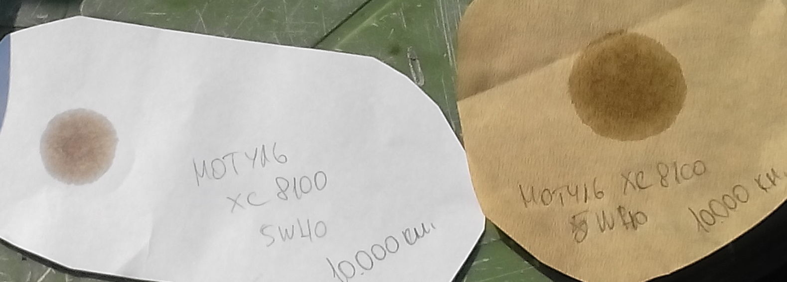

на какую бумажку ориентироваться?
Белая -обыкновенный А4, коричневая - фильтр от кофеварки "Американо".
По белой - масло ещё побегает,
по коричневой - уже своё отбегало?
Двигатель бензинка 2 л. с турбинкой - 170 л.с., пробег 17 т.км.
За 10000 км. пробега доливался 1 л. масла.
