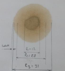

Извините, что встреваю.
Вока65 правильно написал, приходится рассматривать капельные пробы своего движка в динамике,
это как отпечатки пальцев - у каждого движка они немного разные.
И делая пробы с начала заливки нового масла и с интервалом, скажем в 1000 км.,
вы получите более наглядную картину того, что происходит с маслом и двигателем.
По этой причине он и ссылался на сообщение 1729, которое, кстати находится всего на 9 сообщений выше моего.
И судя по предпоследней вашей фотке, вам ещё 2000 км. без проблем ездить,
ну или фото засвечено, уж очень масло чистенькое при ср. скорости 27 км/час. Ну или свежий движок чистюля пока ещё )))
Спасибо, понятно.
Моя задача была проста как пень: оценить принципиально приемлемый ресурс (МСИ) европейско-российского "азиатского" масла G-Energy Far East M 5W-30 SM/GF-4 применительно с моим условиям эксплуатации, именно 5 ткм, 7,5 ткм или 10 ткм.
Думаю цель достигнута.

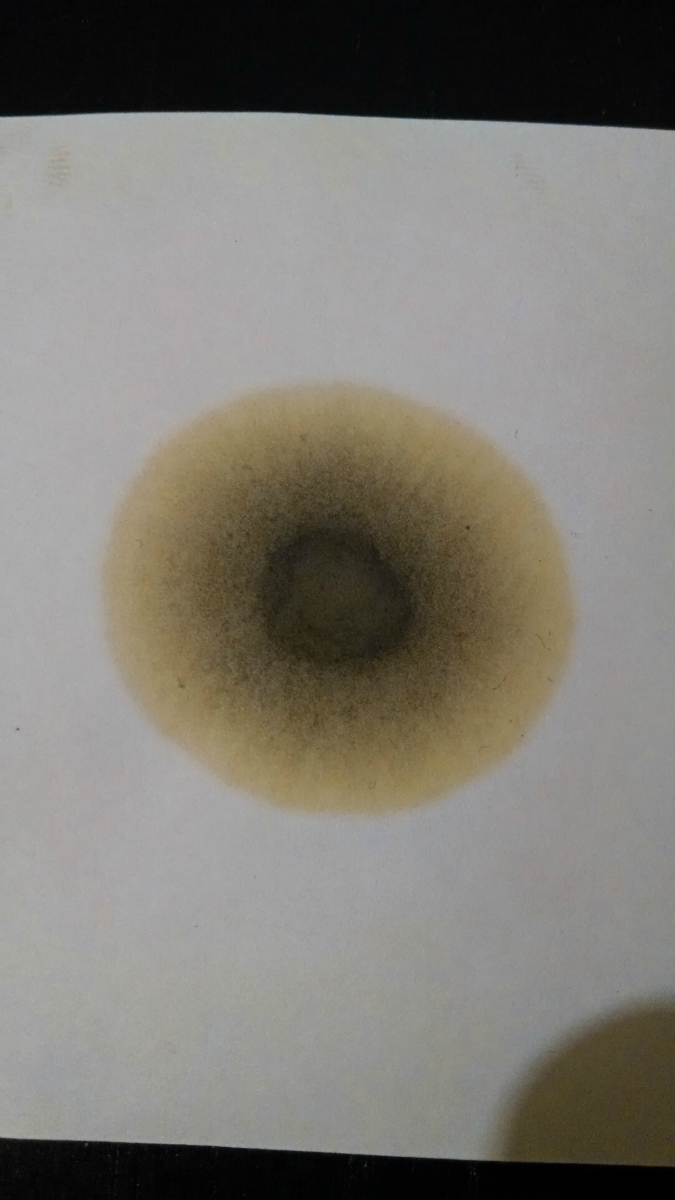

Здравствуйте уважаемые форумчане. Прошу прокомментировать возможное состояние ДВС.
Авто: VW Jetta V 2009, пробег 81 000. До 70 тыс. эксплуатация на Castrol EDGE 5w-30 с интервалом замены раз в 15 тыс.
В настоящий момент под крышкой маслозаливной горловины наблюдается суспензия и водяной конденсат (на щупе все чисто) характер поездок 10 км на работу, 10 с работы, поездки на выходных 50+50 (за город и обратно).
Замена масла (4,3 л, Mobil 1 0w-40, до замены оно же) произведена в середине июля при пробеге 75 тыс., пробег масла 6 300.
Капельная пробы выполнена на офисной бумаге при прогретом двигателе проехавшим 10 км: (на просвет и так)

@G-K-V, проба у тебя хорошая.
image.jpgъ
А суспензия тебя до позней весны преследовать будет. С круглосуточными плюсовыми температурами пройдёт. Ведь летом не было её?
Конденсат это скорее всего. Периодически грей двигатель на трассе, чтобы вода выпаривалась. Масло дольше проживёт.

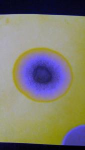

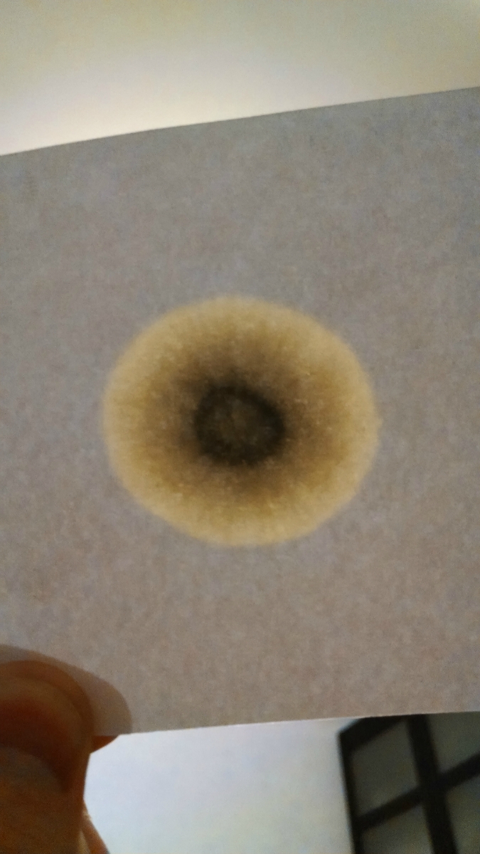

Mitsubishi Pajero Sport 2.5 116
Мотор Mitsubishi 4D56.
Пробег 105000км
Пробег на масле 5000км, залито Mobil 1 0w-40. До этого в основном (80% пробега) было залито Total Quartz 9000 5w-40. Замены каждые 7500км.
Офисная бумага, сохло сутки на батарее. Проба была снята с горячего двигателя (75 градусов).
Прокомментируйте плз
@Maevec, разрушение ядра началось понемногу, но в общем масло ещё выглядит бодрячком.
Делай пробы через 500км, интересно посмотреть что к 7500км с маслом будет. Если есть возможность, то сканируйте, а не фотографируйте.

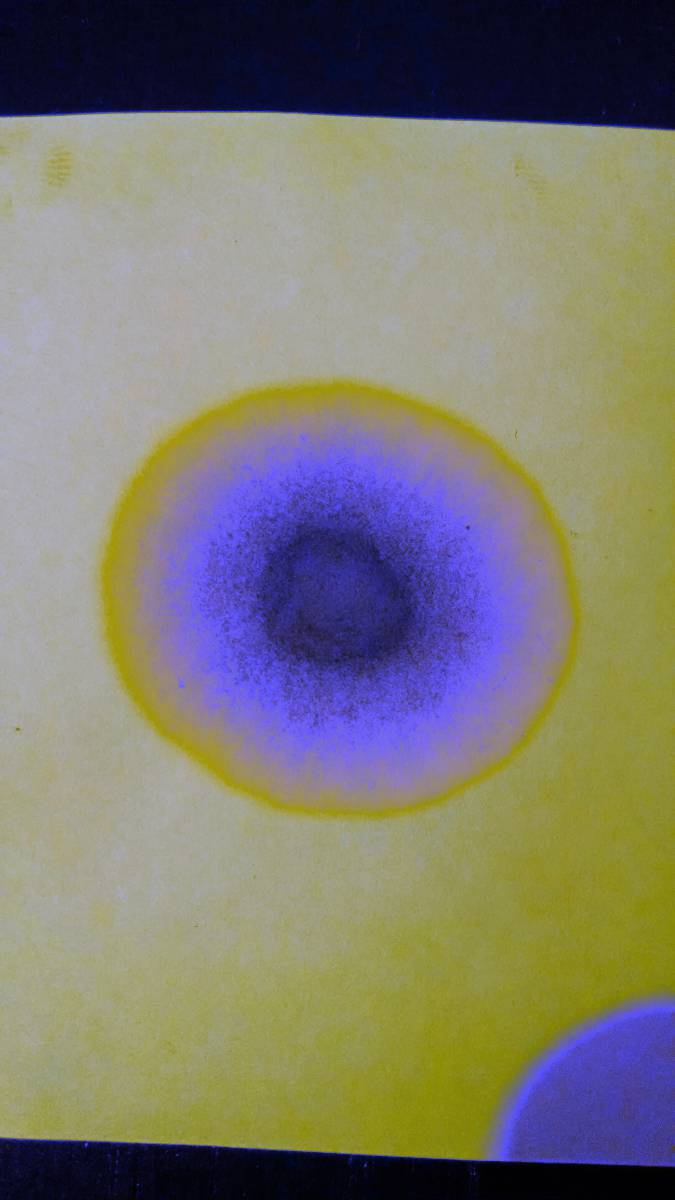

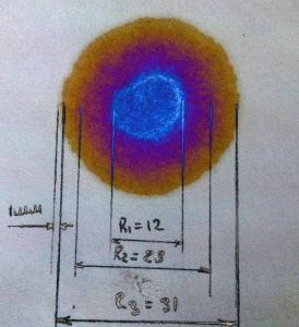

На зиму залил опять мобил 0-40. Предыдущий откатал 12т.км. - результат капельной на 111стр.
Проблема в том, что с приходом холодов уже дважды пришлось долить антифриз(летом не помню чтобы доливал, может и доливал немного, а сейчас заметно), всего где-то 500 - 800мл.
На свежем масле сжег около 200л. аи-98. и сделал капельную. Посмотрите пожалуйста, нет ли признаков попадания антифриза в масло?
Фотографии с телефона под люминесцентной настольной лампой.
Синяя лента:
Зеленая лента:
Офисная бумага:
Может конечно и конденсат содержаться, т.к. езжу до работы по 10-15 минут, часто недогревы, акпп, егр, прямой впрыск (может быть и топливо в масле). Трассы нет, средняя 19 км.ч. Пробег не запомнил, тем более обнулился БК после снятия аккума для подзарядки.
