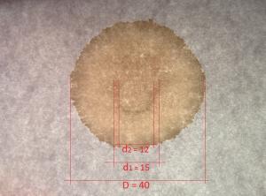

Всем привет! Читал, читал и тоже решил сделать капельную пробу своего масла.
Авто: BMW x5 3.0d
Пробег общий: 151000 км
Пробег на масле 5000 км
Масло: Liqui Moly TopTec 4200 + Ceratec
Режим эксплуатации: 80% трасса; 20% город.
На изображении №1 сама капля как оно есть сканированная. На втором фото на свету. Как видно определить сложно где че есть))) Так что жду комментариев и помощи.
Собственно что у меня получилось (обозначение на фото 2):
Кмпр = d2/d1 = 12/15 = 0,8
Кмд = D/d1 = 40/15 = 2.66
Ну в общем что скажите? И сильно не ругайте если че не так));)

Не знаю в каких режимах пользуете своё авто ,но хочу сказать двигатель в полном порядке ,:bravo: если это масло со скудным пакетом даёт такой результат. Судя по капле масло ещё живое ,и шлаков характерных для дизеля (турбо и такой мощности ) мало. ИМХО минимум 2500 км. масло выдержит.

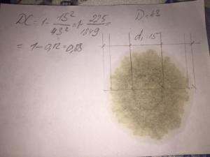

На сегодняшний день пробег на Bardhal XTC C60 5w40 3800 км, ориентировочно 129 м/часов. Проба на фотографии слева. На листочке я ошибся в определении диаметра D.
D=43 со светлым пятном, D=37, если светлое пятно не брать в расчет. d2 тоже на фотке не начертил, но померил потом, соответственно показатели:
D=37 мм (без светлого пятна)
d1=15 мм
d2=30 мм
DC = 0.86;
Кмпр = 2; Кмд = 2,86.
Да, и на 3 300 км было долито 0,5 л свежего масла.
На правом фото первая проба масла (http://www.oil-club.ru/forum/topic/5210-kapelnaja-proba-masla/page__view__findpost__p__333714) + пятно справа - проба нового масла из банки (пятно на пробе - ребенок испачкал), я сделал для сравнения, в абсолютно новом масле также видно светлое пятно (это к тому, что светлое пятно - топливо).

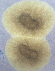

Хундай санта фе 2.0 crdi масло mobil 1 0w40 . Пробег на масле 7000 км. Средняя скорость 21 км/ч. Объем масла 6 литров. Залито в ноябре. Часто езда по пробкам, на не прогретом двигателе. Особенность дизеля. Короткие поездки очень часто. По пять-десять минут. После ночной стоянки.
post-4472-0-21579100-1421428178_thumb.jpg- фото на просвет
post-4472-0-63507800-1421428167_thumb.jpg- обычное фото
Повтороная проба: масло NGN Sinergy Plus 0w30 с добавлением присадки Тотек АР-1. Добавлено 100 мл.
Пробег на масле 2500 км.
Есть "криминал"? Сколько еще можно проехать?
Криминала нет только образовалась краевая зона ,я думаю можно ещё два раза по столько ездить ,ну и для верности делать капли хотя бы с таким интервалом для себя.

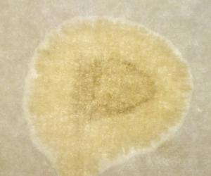

Еще фото. На просвет.
Масло ИМХО ещё рабочее ,двиг чистый видимо ещё "свежий" .
Судя по этой капле в масле много какой то посторонней жижки , или топливо или ОЖ .
