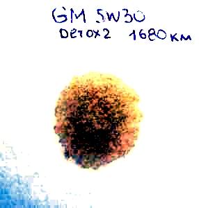

Вчера сделал капельную пробу и что-то она какая-то странная.. Общий пробег 31680 км. режим город/прогревы. Последняя замена через 8000 км.
Заливаю пока только это масло. Менять чтоли надо срочно?
Не понятно толи Вы 8 тыс. на масле проехали толи 1680 км. На фото видно что краевая зона разрушена , сказать пока что то трудно ,надо делать ещё капли.
Вот ч я тоже ничего не пойму. Масло не черное, проехал на нем 1680 км., но капельная проба странная. Я понял, на днях сделаю повторно.

Ядро видно плохо. Капайте еще.
А есть предыдущие капельные пробы?
Вы сколько сушили капельную пробу?
По мне так ядро разрушилось/или не сформировалось.
С этого масла нет, ему 1680км пробега. Других проб нет, эта капельная первая на этом масле. Сушил 15 часов (13 часов просто при комнатрной температуре и два часа возле батереи). Собственно поэтому и обратился за консультацией, потому как фигня какая-то вырисовывается, масло свежее, а проба подозритальная. Или может в сервисе залили говно какое?

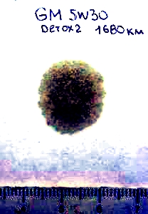

Вот повторно сфоткал - СУТКИ СОХЛА
Изменено пользователем vyatch2015
Плохая проба, ядра не видно. Капайте еще. А так по виду пробы - масло к замене.
Может быть у Вас за 1680 км было мнооого холостого хода? Вы можете сказать среднюю скорость или количество сожженного топлива или время работы движка на этом масле?

Не надо фильтровальную! Обыкновенную офисную.
Каплю брать с горячего двигателя, сразу после глушения, щуп протереть.
  05.02.2015 в 20:15, vyatch2015 сказал:
Моточасов получается за 190...
при объеме масла 1 литр на 1 цилиндр норма 200-300 моточасов, с учетом зимних условий 200 моточасов уже приговор, что и указывает капельная проба масла. Мое ИМХО, конечно.

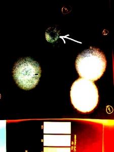

Shell HU Extra 5W-30,
Skoda A5 2.0TDI (BKD).,
объем заливаемого "масла" 3.8л.,
долил: 300мл.,
пробег на "масле": 5000км.,
общий пробег: 149500км.,
наработка:
TBN: 5.0 мгКОН/г.,
топливо: ДТ WOG.,
Скан:
Изменено пользователем MAN Diesel

Сколько стоит сей прибор?
  06.02.2015 в 10:30, Mixa_mc сказал:
Я думаю, что они не продаются, это мой рабочий прибор. Его название Twin Check. Если удасться купить прибор, то реактив нет.
  06.02.2015 в 10:39, MAN Diesel сказал:
Да, я нашел его: http://www.martechni...twin_check.php. Думал он для "бытовых" экспресс анализов...

Уважаемый не надо спешить , каплю делайте на офисной бумаге ,сушить не более суток , и когда будите делать другие капли для сравнения то делайте всё одинаково .Масло я думаю рабочее проста на фильтрующей бумаге зона расплылась.
