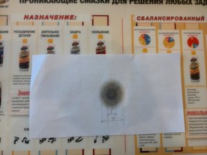

Всем привет ! ))) Кто подскажет (опыта нет ) пробег 6000 т. .дизель. Кастрол Магнатек 5-30 Пятно чёрное без ядра края как иголки. Это что значит ?( капал на простую бумагу )
На дизелях на почти всех так )))
Пока сошлись на том, что следим, чтобы края пятна рваными не становились.

@VAS431, на будущее фотографируй каплю, а не листок с каплей или сканируй в максимально возможном разрешении.
хорошо, а помаслу что ?
d=12mm
D=30мм
Мне важно правильно ли я замер сделал.
Изменено пользователем VAS431

Не видно ничего на твоей фотографии. Пересними.
  13.02.2015 в 09:40, Фараон Иванович сказал:
Я правильно понял ? Если у меня на краях пятна иголки , то масло конченное ?
  13.02.2015 в 13:33, nik сказал:
Да нет, иголки у меня были с самого начала.
Можно сделать вывод, что масло как-раз таки рабочее и у вас.

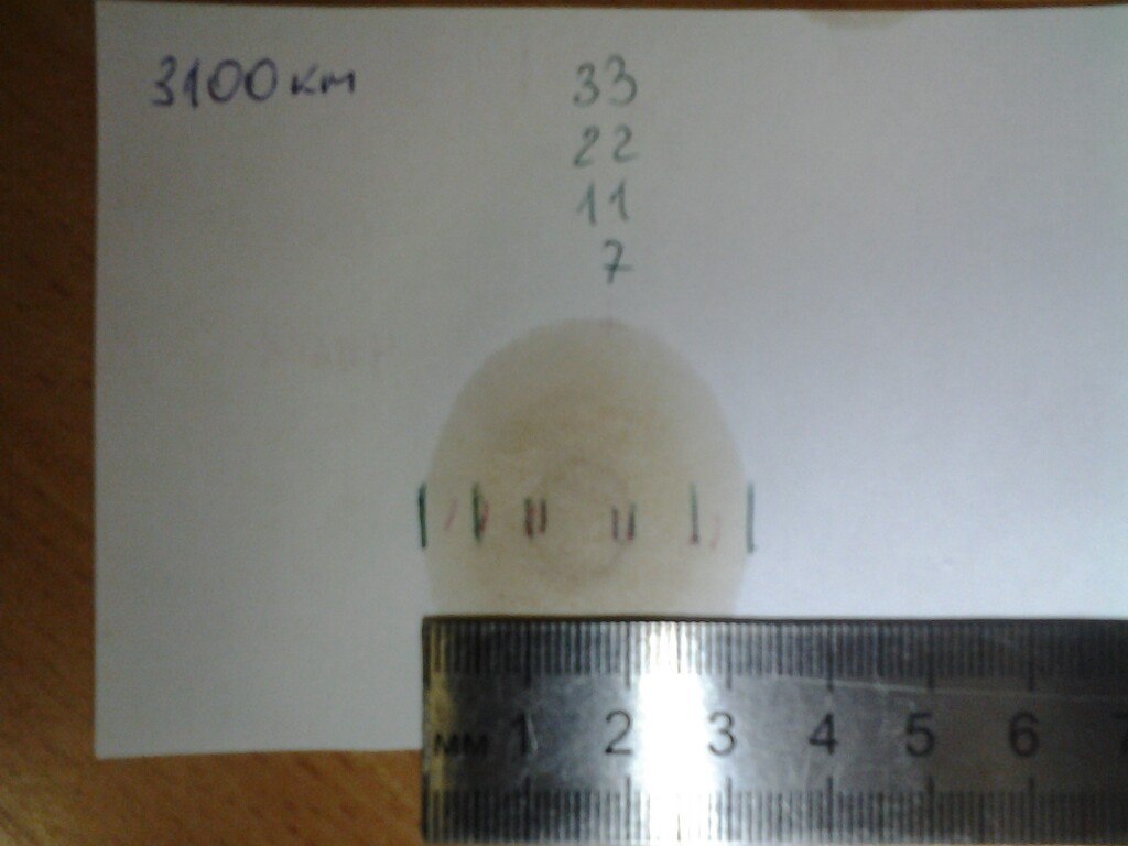

Выложу и свои фотки, спрошу совета.
Hyundai Tucson 2.0 МКПП 4WD 2008 г.в. в эксплуатации с апреля 2010.
По будням 15-30 км. пробки, 30-50 трасса и город. В выходные сб. и вс. по 100-300 км. трасса до 140 км/ч.
до 100000 масло менял раз в 15000 у ОД Shell Ultra 0-40 из бочки, на 100000 промывка 5 мин. и Shell ultra pro AM-L 5-30.
на пробеге 105100 промывка Shell 5 мин. и масло Shell HX8 syntetic 5-30. (22 ноября 2014)
1500 км., 175 л. 92-го ГПН
2200 км., 259 л.: 216 л.-92-го ГПН и 43л.-95 g-drive ГПН.
3100 км., 332 л.: 216 л.-92-го ГПН и 116л.-95 g-drive ГПН.
3900 км., 426 л.: 216 л.-92-го ГПН и 215 л.-95 g-drive ГПН.
всего примерно 140 моточасов.
до 3100 масло не уходило. на 3900 долил 200 мл. после пробы.
Вот на 5000 менять надо, а масло то вроде хорошее ещё?
Но с 2700 появилась нерастворимая частичка в капле. Под заливной крышкой в углах чернота на 3900 обнаружена.
Бумага 80 г\м2. Видимо у неё структура такая, что капли овальными всегда получаются. На 1500 км. мерил поперёк.
Изменено пользователем Andy Atta
