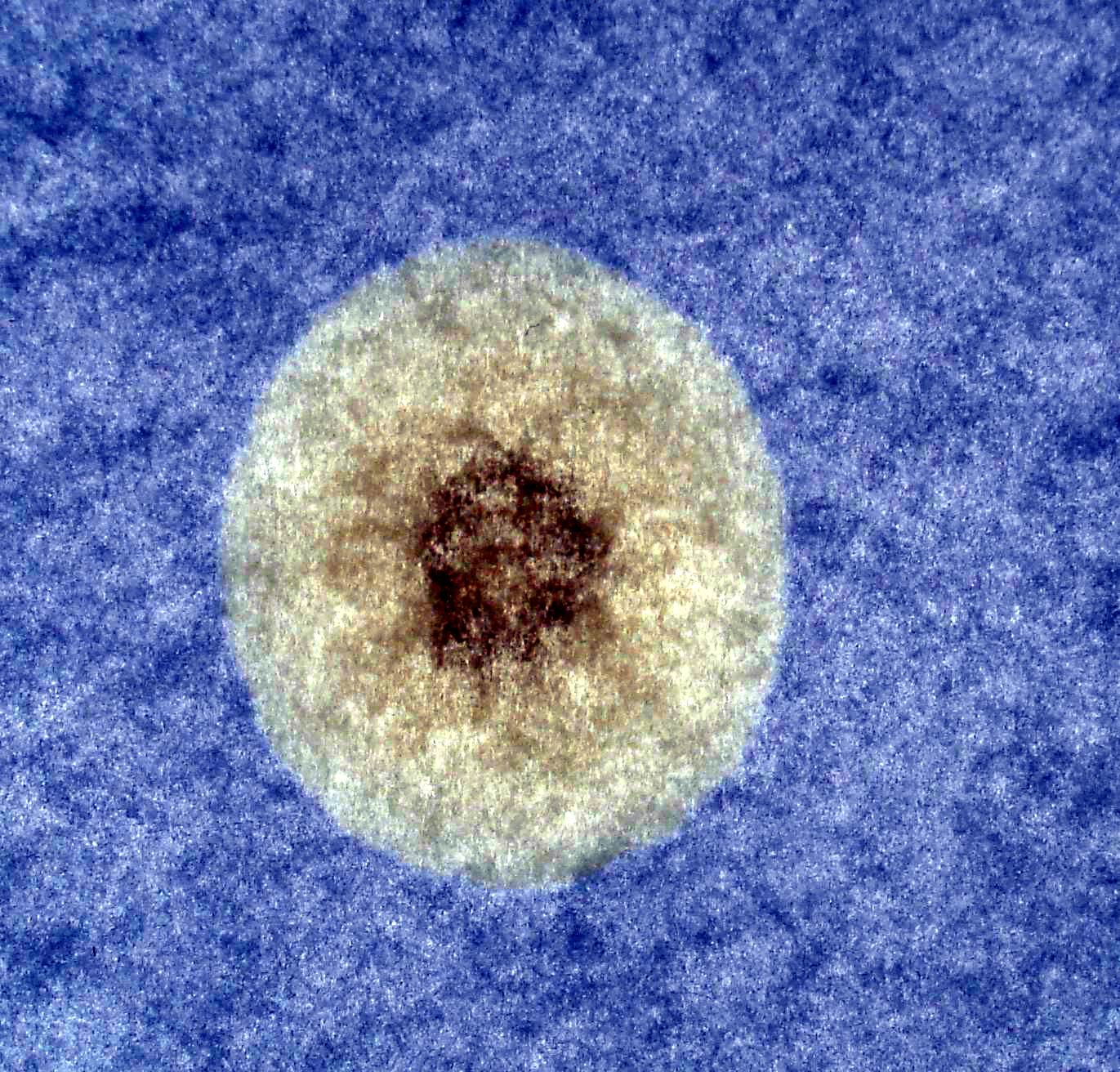

Tucson 2.0 5МКПП 4WD, пробег 100000 км, на этом масле Liqui Moly Synthoil High Tech 5W-40
Это масло заливается уже четвертый раз, меняется через 10000 км. До этого лился SHELL у ОД через 15000.Масло после смены становится темным буквально через 300-500 км. Двигатель больше 3,5-4 тыс оборотов обычно не кручу. Масло между ТО вроде пока не уходит.
Заправляюсь 92 бензин. На крышке маслозаливной горловины светлая эмульсия, это я так понимаю из-за моих коротких пробегов. Понятно, что 10 тыс и пора менять. Но интересно, какое состояние синтетики (PAO) с таким пробегом.
У меня такой же апарат, как и у тебя. Поверь, когда снимешь крышку ГБЦ станет неприятно за увиденное посте Шелл, да ещё с заменой через 15 тык. Масло темнеет быстро, что говорит о работе пакета присадок. Я тоже использовал Ликви Моли очень долго. Забудь про ПАО, Ликви Моли не скрывает, что их масла это кряк. А так, 10 тык. для масла немного многовато, тем более, что у Ликви слабенький пакет присадок. Если надо отмыться то лучше LM 5W30 LL.

Hyundai Tucson 2.0 МКПП 4WD Вот на 5000 менять надо, а масло то вроде хорошее ещё? Но с 2700 появилась нерастворимая частичка в капле. Под заливной крышкой в углах чернота на 3900 обнаружена.Бумага 80 г\м2. Видимо у неё структура такая, что капли овальными всегда получаются. На 1500 км. мерил поперёк.
Шелл горит нещадно, низкая температура вспышки, как результат чёрные частички, чернота под крышкой маслозаливной горловины и т.д... (да, фильтр нужно проверить, что бы исключить попадания грязи). ИМХО. Овальные капли от того, что бумага не идеально ровно лежит.
Изменено пользователем cherazheka
HX8 syntetic как раз неплохое. Т вспышки 244. Частички - это наверное двиг моется. Овал - 100% от структуры бумаги, всегда в одном направлении (у меня заранее нарезана).

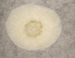

Geely MK Cross, 13300 км, 85% городская езда (ср.25 км\ч), пробег на масле 5100 км, Лукойл синт.5W-30 SL. Бумага - Снежинка. Угара масла нет. Хочу слить 1 л масла и долить остаток из канистры свежий (от 4 л осталось 1 л). и еще 2 т.к. откатать. :)
Изменено пользователем osborn911
@osborn911, очень неплохо. Я бы ничего не сливал, ну или позже, если очень хочется.

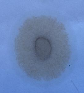

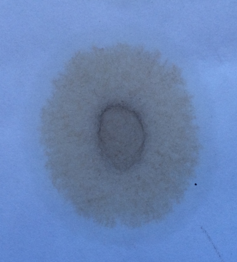

Подскажите. На предыдущей странице (Отправлено 13 Февраль 2015 - 21:39) оставил свою пробу. Чем объясняется меньшее количество осадка на второй пробе по сравнению с первой пробой? Расчёты я так понимаю не правильные? То, что мне показалось ядром, по сути не ядро?

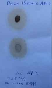

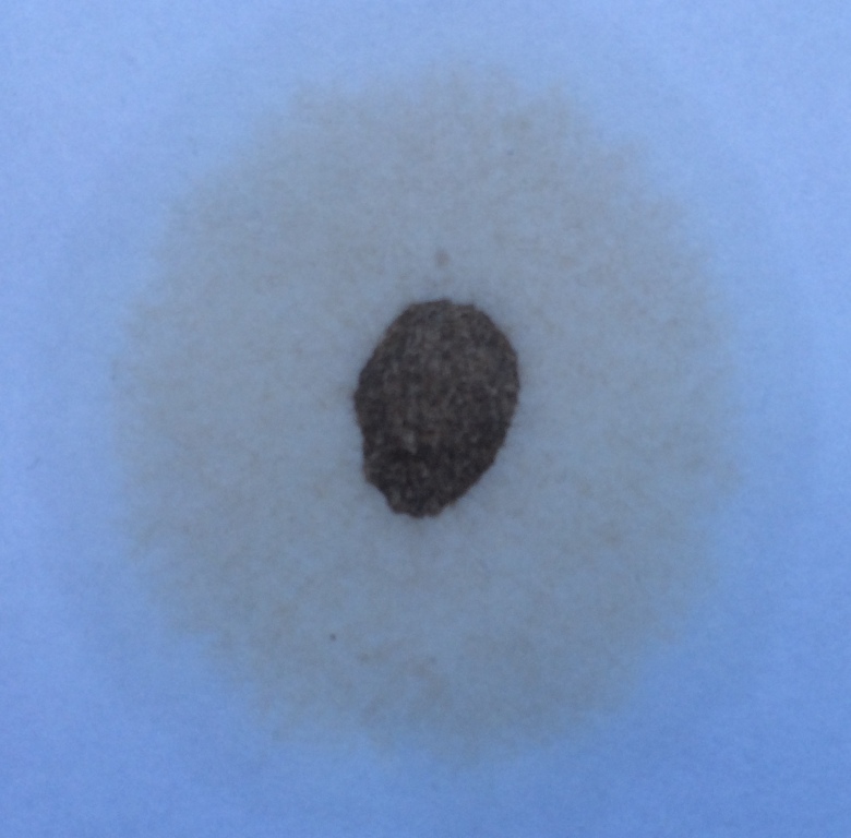

Всем привет
Залил я Ар-1 еще раз
Капли ниже на экране
До использования присадки доливал 1,5 литра свежего масла, заливал до отметки Full, на момент заливки присадки на щупе был почти минимум, присадка (весь флакон 100 мл) введена вместе с 0,5 л свежего масла.
Что же такое делает АР-1 с маслом?

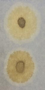

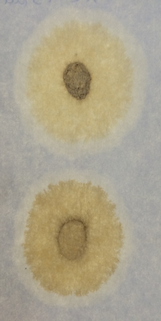

Всем привет. Подскажите что с маслом: хотел сделать капельную пробу, масло было прогрето, подождал пять минут пока все стечет, достал щуп-вместо того, чтобы стала стекать капля на листе стали появляться маленькие маслянные точки, капля так и не стекла, словно вместо щупа я держу пульвилизатор и пшикаю им. Подождал примерно часа 2,5 (на улице минус 20), решил еще раз дождаться капли со щупа, но результат тот же, словно не щуп в руках а пульвилизатор (масло стекает мельчайшими каплями). Масло zic a+ 5w-30, машина rav4, пробег на масле 2,5 т.км. Что с маслом? Перед этим делал капельную пробу на 1т,км, все было нормально, после залил плохой бензин и воспользовался октан корректором от high gear/
Уважаемый что за двигатель стоит , масло случаем не пахнет горелым или бензином? Попробуйте ещё раз ,если капля не стечёт ткните щупом в бумагу и сфотайте .

Двигатель 3s-fe, пробег по одометру 234 т.км, в реальности скорее больше. Гарью и бензином не пахнет. Сфотографировал каплю без прогрева (машина простояла ночь) и после прогрева (фото №2). Масло думаю еще послужит, как на ваш взгляд?
на холодную post-9781-0-71513200-1424683172_thumb.jpg после прогрева post-9781-0-61911300-1424683185_thumb.jpg
