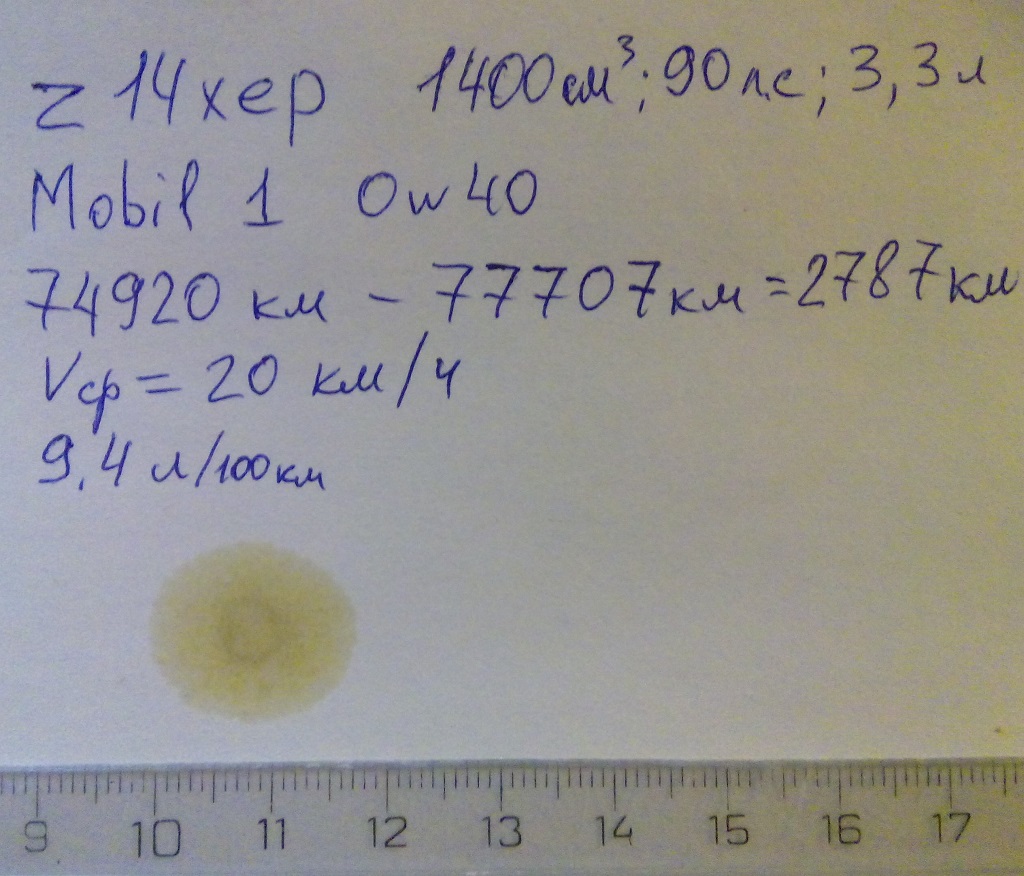

Переход с GM Dexos2 5w30 на Mobil 1 0w40 (в холодильнике не замерз :rolleyes: ).
Opel Corsa D z14xep (1400см3, 90 л.с., объем масла 3.3л)
До этого 6 смен оригинального масла в 15к,30к,40к,50к,60к,72к пробега.
Залито 7.12.2014 - пробег 74920 км, с промывкой 10минуткой HG2222
Проба 9.03.2015 - пробег 77707 км, с прогретого до 90град двигателя. Капля со щупа не падает, пришлось чуть макнуть щупом по бумаге.
Офисная бумага BalletClassic 80г/м2, сушка на очень горячей батарее 10 часов.
На масле 2787км, средняя скорость 20км/ч, расход АИ95 - 9.4л/100км. Город-миллионник 100% (утро-вечер - пробки).
~140 моточасов.
Потемнело до шоколадного цвета на 2000км, попахивает "горелым", хотя перегревов двигателя не было (макс 93-95 градусов по БК, вентилятор не включался ни разу).
Имеет ли смысл внеочередной смены на 3000км для профилактической очистки от несливаемого остатка промывки и старого масла?
Порекомендуйте очередную смену масла на каком пробеге (моточасам) в дальнейшем?

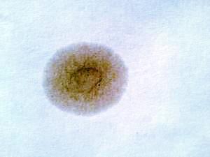

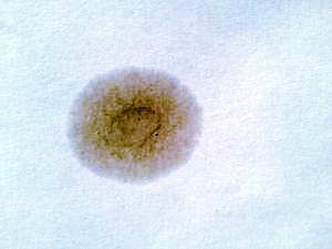

И на просвет:
Как всегда в фокусе объектива всё что угодно, только не капля. Катайтесь дальше, ничего не меняйте, всё хорошо и так. Пользуйтесь сканером в дальнейшем, более информативно получается.

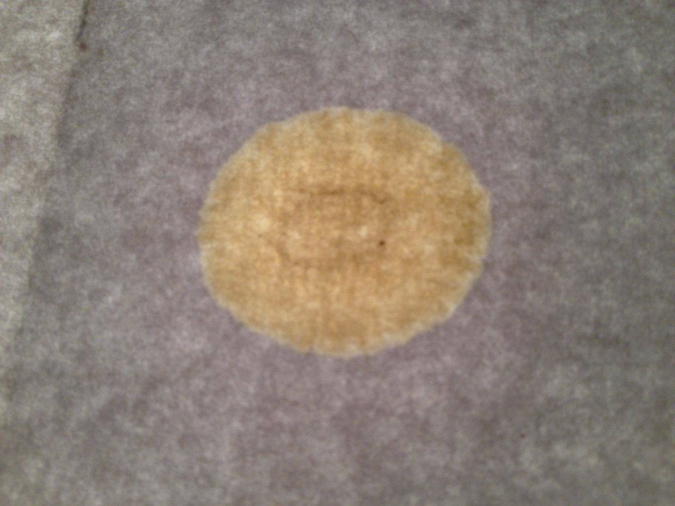

Мотор 2.0TSI CAWA
Пробег 30 000, масло М1 ESP 5W30 пробег 1200 км, до этого Motul X clean 5W40, замена каждые 7500. Пробеги 70%трасса. Фото после 10 часов при темп. +2 град.
Что можете сказать?

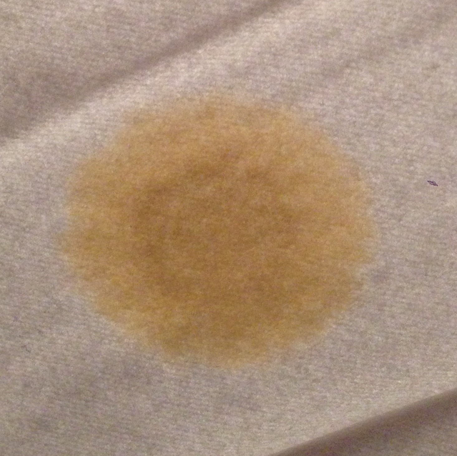

900nf elf 5w40. Nissan cube 1999 1.3 . 8000км пробег
Что скажете?
Сделайте каплю на бумаге ,и сушите не более 12 часов. Трудно что то сказать про эту каплю , видимо она давно сушится , если свежая то ресурс масла подходит к концу.
