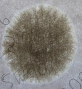

Ситроен Джампер. Общий пробег 24000. на этом масле 4000.
Двигатель дизель пума 2,2 130 л.с.
Масло Total quartz ineo ecs 5w30. Объем 6.л.
Выкладывал ранее на 3000 тыс.
Теперь на 4000 тыс.
Какая тенденция?

Да с этим щупом проблема ,объём захвата масла небольшой ,да и конструкция не располагает для стекания масла . Если есть желание то можно попробовать что ни будь вроде проволоки .
..блин ..а ведь действительно - кто сказал, что туда только щуп засовывать можно?!! ..гдето в хозяйстве пружина распрямлённая от будильника валяется - я ей провода в труднодоступных места протягивал ..я думаю как-раз должна подойти .. спасибо за идею ..

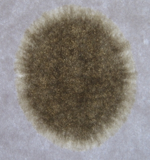

Капельная проба Валволин Синпауэр 5в40.
Пробег на масле 2 300 км. Ориентировочно 70 моточасов. Средняя скорость 33 км/ч, Расход - 9,2 литра/100 км. Израсходовано ориентировочно 250 литров дизельного топлива (дизель Евро-5 ТНК, БиПи).
Первое фото - скан капли, второе - на свет (в помещении), третье - стандартное освещение + вспышка.

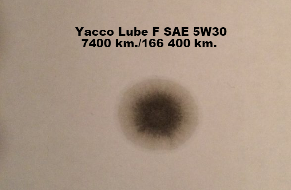

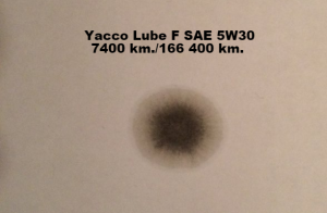

Yacco 5w30, дизель,
первая, 4600км после замены
вторая, 7400км

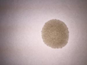

Еще проба
газ 9500км после замены (бензин только пока вода достигнет 30гр), масло 10w40 с бочки
Примерно 3000км - шоссе, остальное город
Пробег не малый, а масло вроде в хорошем состоянии?

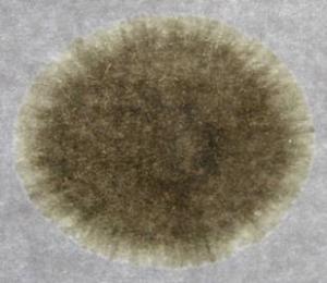

Оригинальное масло GM Dexos2 5w-30. Дизель 3л. "Сушка" 20 часов.
4000км за 410мч (город).

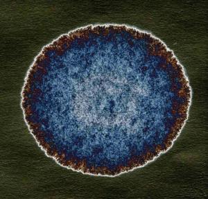

Даже ядро и все зоны просматриваются, даром что Dexos2 и так много моточасов.
А почему? Да потому что топлива всего литров 400 истратил, вот и масло здоровое, несмотря на громадное кол-во моточасов для этого масла.

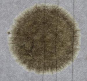

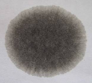

Ниссан Патфайндер 2011, 2,5 л. TDI, общий пробег 40000 км.
масло Ксенум Х1 5в40, 7 литров. Собрал воедино все пробы, сделанные на этом масле.
пробег на масле 11000 км.,
без доливок, угар - 1литр, т.е. примерно 100 гр/1000 км.
средняя ск. 50 км/час, 220 моточасов, 90% - отжиги по трассе
Топлива нажёг 1350-1400 литров
ЕГР большую часть времени был не заглушен
на машину установлен МАСЛООТДЕЛИТЕЛЬ картерных газов, эффективный
Отработку буду отправлять в лабу. Масло понравилось, посмотрим, что и как на самом деле.
Масло с виду всё ещё хорошее, но забоялся больше 11000 км. эксплуатировать его.
Проба капалась на офисную бумагу, после трассы, заглушил, щуп протёр, опять сунул-вынул, дождался когда само капнет.
Сутки сушил при комнатной температуре.

Кто может прокемментировать разницу с post-8604-0-46414300-1426772681_thumb.png ?
Какой вид капли "хуже"?
