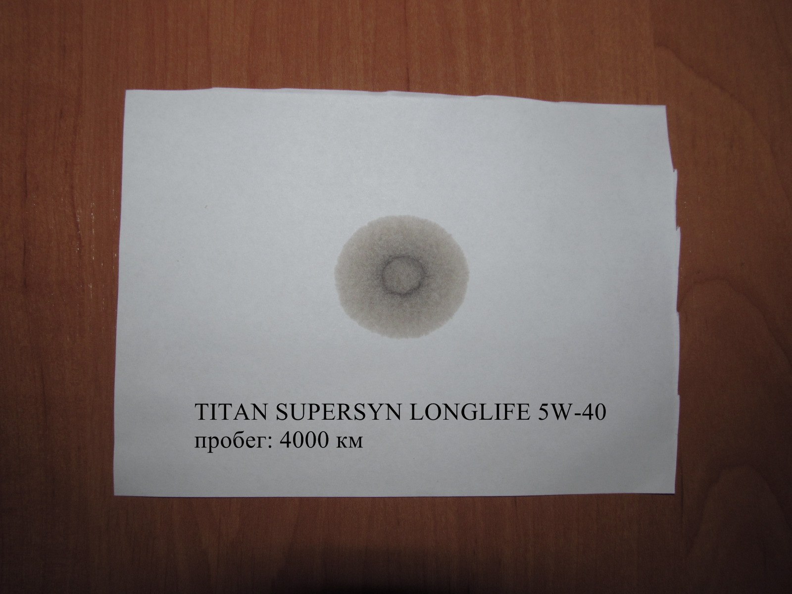

Слева проба сделанная через 1 минуту после остановки двигателя, справа через 5 минут.
Почему они так отличаются?
какой пробег ?
Чем масло чище, тем требуется больше времени между интервалами забора проб, чтобы наглядно увидеть степень концентрации отложений в картере.
Так что получается, что надо дать маслу стечь минут 5-7,а потом брать пробу?
Смотря что вы хотите увидеть: сразу после остановки - первая капля, это диспергирующие свойства масла, а после того, как стечет - величину нерастворимых отложений, в этом случае они будут преимущественно в ядре пробы. Torcon приводил выше основные положения методики на капельную пробу масла - всегда требуется хорошо взболтать пробу. Сразу после остановки за вас это делает двигатель, взбалтывает масло (рабочий его режим).
Тогда получается,что надо делать как минимум две пробы.Первую сразу после остановки и вторую как стечет, чтобы увидеть и диспергирующие свойства и величину нерастворимых отложений.
1) Двигатель должен быть горячим;
2) заглушил двигатель, далее не нужно ничего ждать;
3) достал щуп;
4) вытер щуп, этот пункт многие пропускают, поэтому и пробы не адекватные;
5) опустил щуп;
6) достал щуп и сделал каплю.
Это и есть вторая капля.
Не нужно делать двух проб. Нужно первый раз просто вытереть щуп. На горячем двигателе вся "нерастворимая грязь" равномерно распределена по объёму масла, поэтому книжки и советуют брать пробу с горячего двигателя, поскольку она наиболее адекватна. На холодном двигателе происходит обычное "выпадение в осадок" наиболее тяжелых фракций. А поскольку кончик щупа находится внизу картера, то и капля будет содержать эти фракции в большем количестве. Но это не будет адекватной картиной состояния масла.

Завтра так и сделаю.Просто одни источники пишут,что надо брать холодное масло,а другие горячее.Вот я и пытаюсь разобраться.

Я так и сделал.Потом поместил в духовку на 1 час при тем-ре 75 градусов.И вот что получилось.
