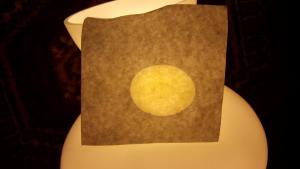

Всем добрый вечер. Первая проба комом, как говорится. Скажите, пожалуйста, если не правильно что-то сделал.
1 фото - ПЕРВАЯ капля, но случайно ткнул в бумагу щупом.
2 фото - снова окунул щуп и уже капнул на бумагу.
Сушка 26 часов при комнатной температуре.
Масло Idemitsu 0w-20. Пробег 3300 км, 89 моточаса. Можно ли сделать какие-то выводы по этим пробам? Ядра совсем не наблюдается, даже на просвет.
Масло после замены сразу же из зёленого превратилось в коричневый цвет (большое количество несливаемого остатка).

@Ярослав02, не вижу ничего плохого, только хорошее, поскольку все зоны видны хорошо, край ровный. Я бы ездил дальше. Для long-life ведь пишут 2 года. Это масло хоть и не для long-life, но позиционируется как топовое у данного производителя.

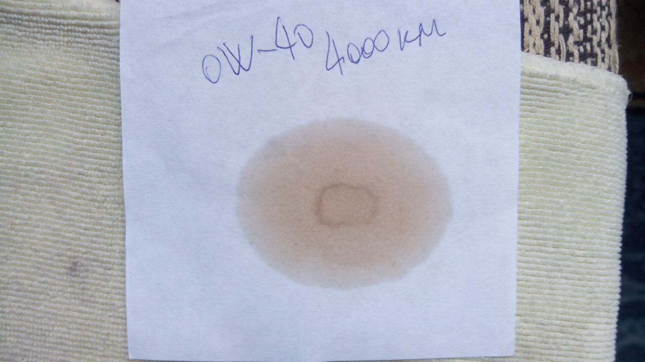

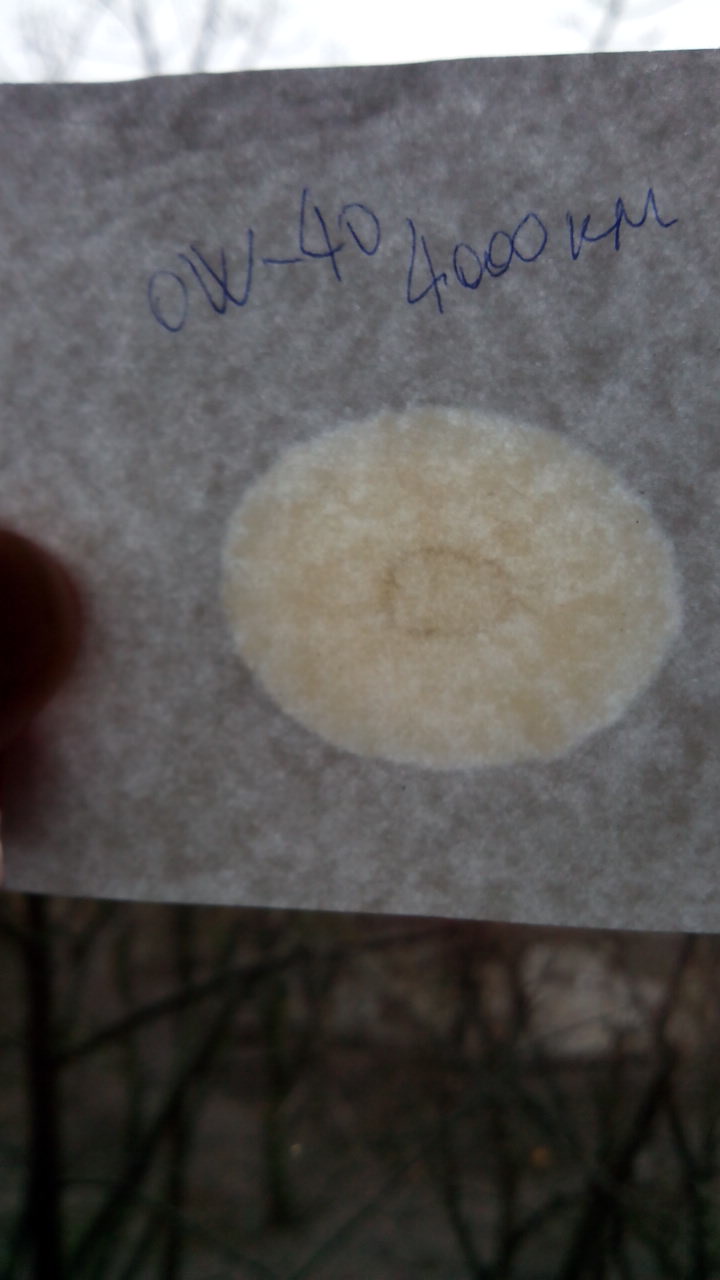

Верхний снимок двух разных капель(капнул сегодня в обед 2 раза для надёжности). Последующие снимки это варианты левой пробы(на первом снимке).
Масло пережило 2 зимы. Пробеги после запуска как правило небольшие(до 10км). Сейчас на щупе были пузырчики какие-то(вода?).
Заодно вопрос - кушаю спиртобензин, 30-40% этанола, 60-100ррм(Евро-3) серы. Можно ли расчитывать это как немножко облегчающее для сработки масла обстоятельство ?
А что за предыдущая проба, не понял ?
Перепутал, не тебе.
... Сейчас на щупе были пузырчики какие-то(вода?).
Фото. На пробе воды нет.
...Заодно вопрос - кушаю спиртобензин, 30-40% этанола, 60-100ррм(Евро-3) серы. Можно ли расчитывать это как немножко облегчающее для сработки масла обстоятельство ?
Скорее удручающее(по сере), однако по пробе не видно.
Изменено пользователем igork

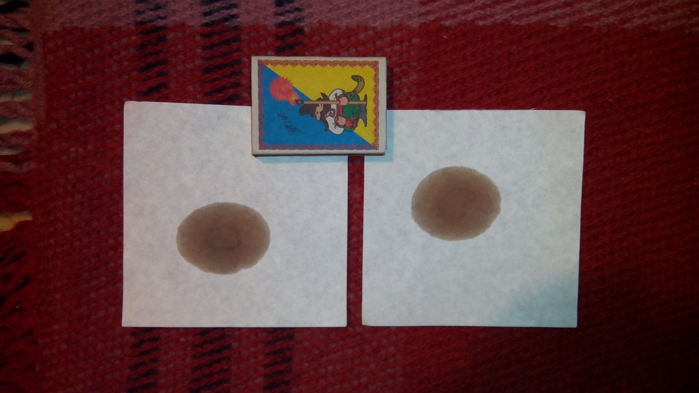

Вот ещё днём сфотал. А те вечером, мало ли, может это важно.

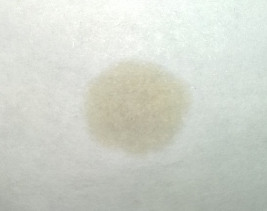

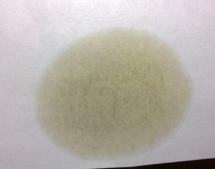

Приветствую всех присутствующих. Прочел тему, зарегистрировался. Имею MITSUBISHI PAJERO SPORT 2 двигатель 4D56, 2014 г.в., пробег 8800 км, EGR без вмешательств. На ТО 3000, прибыл со своим Mobil1 0W40, в сервисе на отрез отказались заливать, мотивируя распоряжением руководства, т.к. машина не первая, по договоренности с менеджером и механиком залили мое масло, без отметки в сервисной книжке. На ТО 7500 уговорил руководителя сервиса на свое масло, он согласился лишь на 5W30. Поэтому приобрел Mobil1 5W30 ESP. Прочитав тему выполнил капельную пробу на фильтровальной бумаге.Пробег на данном масле 1600 км. На данном форуме пишу первый раз сомневаюсь получится ли прикрепить сканирование, разрешение так же вызывает сомнение, компьютерщик сегодня отпросился.
Получилось D 24mm, d 13mm. Пробу брал в пятницу 27.04, в субботу 28.04 контуры области "d" были более четкие и более темные, хотя отличались по цвету от области "D" не значительно. Сегодня в понедельник 30.04 область "d" различима с трудом .
