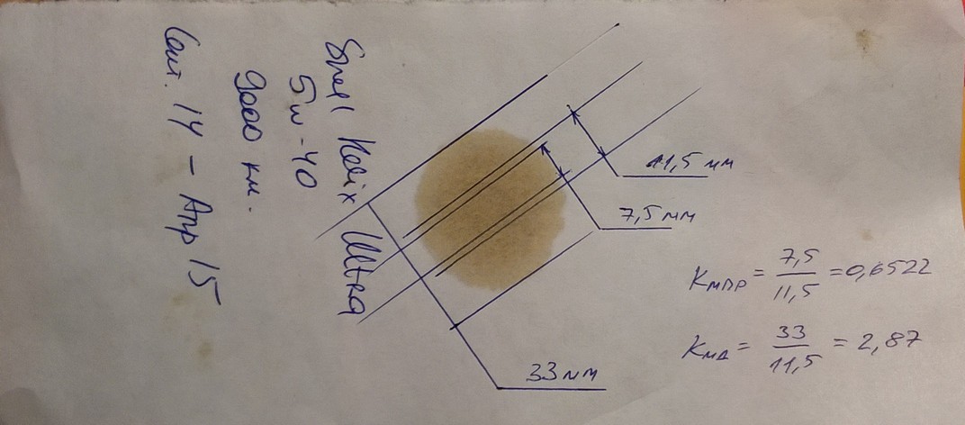

Коллеги, капельный тест Shell Helix Ultra, 5w-40, пробег 9000 км. То, которое Made in Russia.
Вообщем-то масло выдержало и пробег и условия эксплуатации.
Кмпр=0,65, Кмд=2,87
В течение месяца буду менять на такое-же.
Изменено пользователем military_medic

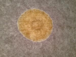

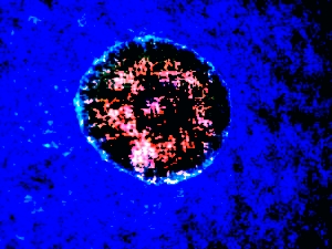

Всем привет! Прокомментируйте мою пробу пож-ста.
Автомобиль Nissan X-Trail 2,5 АКПП, общий пробег на момент замера 120000 км.
Масло Neste City Pro 5W40 SM, объём картера 3,9 л, доливка составила примерно 2,5 л.
В свежее масло была добавлена присадка Liqui Moly Oil-Verlust-Stop.
Ранее при пробеге с 88000 по 96000 км применялась присадка Liqui Moly Cera Tec.
Автопрогревов нет, морозы слабенькие до -15...-20, эксплуатация город 80%, трасса 20%.
Топливо Киришского НПЗ, АИ-92, сожжено 1500 л.
Пробег 10000 км, 400 моточасов, средняя скорость по БК 24 км/ч, средний расход 15 л.
Фото обычное и на просвет, бумага офисная.
post-2377-0-78859300-1427800198_thumb.jpg post-2377-0-04412000-1427800198_thumb.jpg
Пробы пересушенные или месяц на буфете валялись?
Откуда такая кромка?
По теме есть что сказать?
Плохо всё у тебя, ремонт нужен. В шапке темы под спойлером подобные пробы приведены в качестве примера.
Изменено пользователем igork
А это антифриз или топливо дает такой рваный контур как у Тойоман? Не совсем понял, как увидеть бензин в пробе... в шапке по ссылке "Примеры капельных проб" с фото... Пишут на одном фото что есть бензин... на другом, с таким же ореолом, что нет.
Изменено пользователем Dimcho
... объём картера 3,9 л, доливка составила примерно 2,5 л.
...Пробег 10000 км, 400 моточасов, средняя скорость по БК 24 км/ч, средний расход 15 л.[/size]
Это за пробег 10000 доливка 2,5 литра???
Нет, брал каплю непосредственно перед заменой масла с разогретого движка, сушил сутки на батарее. Про кромку х.з. поэтому тут и спрашиваю. Может ликвимолевская "стоп-течь" даёт такой эффект.
Да. Много?
Ремонт чего? Показаний к нему не вижу. Заводится и прёт прекрасно, не дымит. Сейчас масло другое и его расход в 2 раза меньше.
На батарее не надо. Сделали пробу - через 12-24 часа делаем фотки.
Что вы хотите увидеть с помощью капельной пробы?
У вас коктейль в картере из 40 процентов старого и 60% нового.
И угар составляет за 10000 км. - 60%, что вы видите в этом нормального?
Тем более, судя по моточасам/пробег двигатель особо не крутите? Негде в пробках-то.
У меня при самом отвязном стиле езды по трассе - менее 1 л/11000 км.,
было-бы меньше, если-бы осознанно на масле не перекатывал (хотел посмотреть по анализам, как оно себя ведёт).
В вашем случае, по результатам диагностики у мотористов, как минимум, раскоксовку делать уже пора.
Вопросики: у вас авто с самого начала? И какие интервалы замены масла были?
То же, что и остальные в этой теме.
В родной книжке сказано что угар это нормально, но если он превышает 0,5 литра на 1000 км, то надо ехать к дилеру.
Нет, я владею с 80-й тысячи. Со слов прошлого хозяина интервалы были 15 тыс.км, но основная езда была по трассе. А у меня в основе город, пробки + светофоры. Больше 10 тыс.км никогда не накатывал.
Тойоман в иксах колечки слабые, как раз 80- 90 тык это их предел, по этому и масло доливаешь много, дальше будет больше. Если ещё и колпачки маслосъёмные высохнут - то и ещё добавится расход масла может достигать =до литра на 500 км.
Пробег 4500 км.
Что скажите?
Да интересная капля , две краевых зоны , внутренняя пока не разрушена , мониторим дальше.
Покатайте это масло , через 1000 км сделайте каплю , ну и желательно при смене масла сделать промывку и раскоксовку (всё таки масла угорело порядочно).
