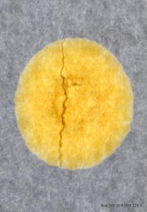

Aral Supertronic G 0W-30 SL A3|B4 229.5 (считай Castrol)
7045 км, зима
306 часов 41 минута
HR16DE на излете молодости, но еще не в полном расцвете сил.
Бумага пока нёс на ветру сложилась, оттого полоса лишняя :-(
Думаю еще как минимум до 400 часов его докатать, а там посмотрим.
