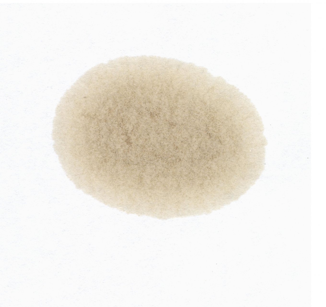

Mobil 3000 5w40. Опель Астра, x12xe, общий пробег ближе к 200000, пробег на масле 7300км, самому маслу пол-года. Эксплуатация город, с прогревами зимой, без автозапуска. Бумага офисная, 80г/м2. Капля с щупа не собиралась, пришлось коснуться листа, в центре получилась точка. Собираюсь менять.

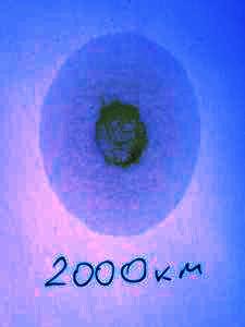

Продолжаю мыть движок Несте Сити Про ЛЛ 5-30. Пробег на масле 2000 км.
В капле появились нерастворимые частички. Много. Катать дальше до пробега 5000 км.?
зоны: 7,5 мм., 10 мм., 21 мм., 30 мм.

Да видно что масло моет , дальше на усмотрение ,как позволяют финансы.

Ух ты. Спасибо. Как такое делаете? На обычной фотке такого не видно. (чтобы следующий раз не беспокоить).
Видимо еще 500 км и менять буду.
Легкий фотошоп и видно как масло накапливает смытую кАку .Color Pilot скачайте .
Владею только CorelDraw: применимо на ваш взгляд?
Скачал. Что то у меня такое не получается (((
