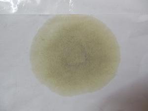

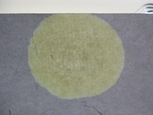

Интересует ваше мнение по маслу , так и не понял - каков результат ?
Спасибо.
Масло ещё рабочее , ИМХО до 8000 тыков можно покататься , через 1000 км сделать пробу для сравнения.
Здесь много если ,
если ОЖ не уходит ,значит в масле есть другая посторонняя жижка
если это вода значит масло не прогревалось ,короткие поездки ,накопился конденсат
если это топливо то значит или короткие поездки вовремя которых топливо не успевало испаряться .или неисправна топливоподача (забиты форсы)
если это розовый ореол не от присадки которая заливалась в топливо !?! то просто пересушили на горячем котле.
Как то таак ;)
из 1 000 км, которые проехал после замены масла, половина трасса. остальное городской цикл.
буду ездить и сделаю повторную пробу через 1 000 км.
спасибо за мнение.
В любом случае не нравится мне эта проба)
мне она тоже не симпатична. совсем.
Вот тут както не понятно? если форсы забиты то топлива соответственно поступает меньше положенного и перелив топлива исключен.
Другое дело если форсы не закрываются плотно и после выключения ДВС и при отключоном двигателе через форсы давлением продавливает топливо которое и не горит совсем, то может быть да - топливо попадает через ЦПГ в масло.
Бывает что форсунка забивается так (и кстати часто) что нарушается распыл струи (топливо не распыляется а бьёт струёй) , и посему топливо в камере сгорания не успевает сгорать , особенно это чувствуется на холодную или на холостых оборотах.
у меня VW Jettа, 2013 г.в. 1.4 TSI 122 л/с
в плане эксплуатации автомобиля проблем не ощущаю - тяга хорошая, не троит
Однако в масле что то есть что делает каплю с рваными краями , попробуйте сделать каплю после поездке где масло прогреется до рабочей температуры , и сушить не больше суток , я например оставляю листок с каплей прямо на двигателе ,и через 12 часов забираю , и так со всеми каплями , для сравнивания.
проба была сделана на прогретом двигателе (90 градусов)
сделаю повторную пробу как посоветовали. благодарю.

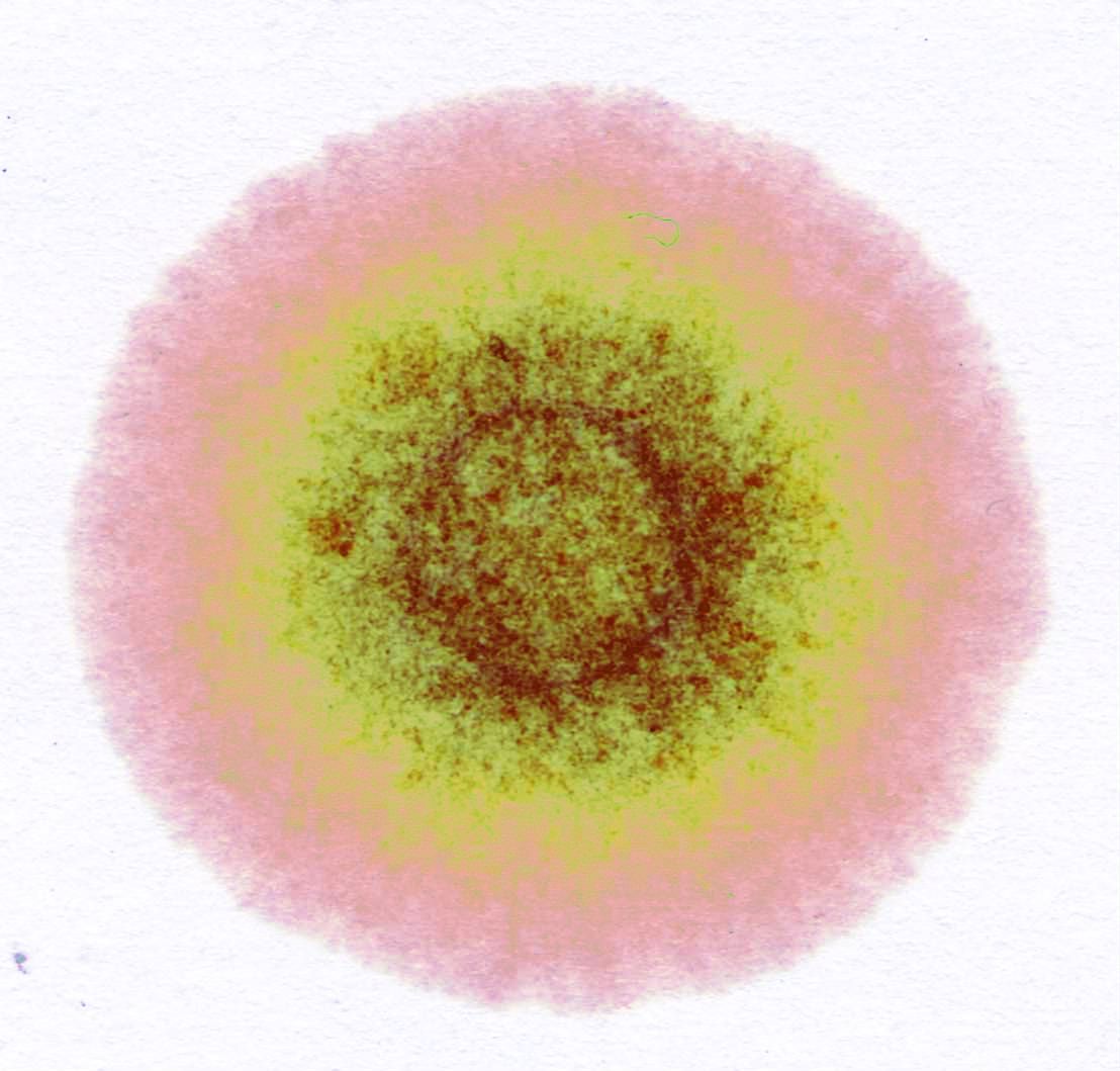

Всем привет, нужна помощь по капельной пробе.
Машина Solaris 1.6 Gamma.
Масло оригинальное H\K 5W20.
Период эксплуатации середина августа по настоящее время.
Пробег на масле 6034км.
средняя скорость по бортовику 34-37 км/ч
Средней расход по бортовику 7.0-7.3
Часы 157.10 час.
Вот еще один скан через 200 км

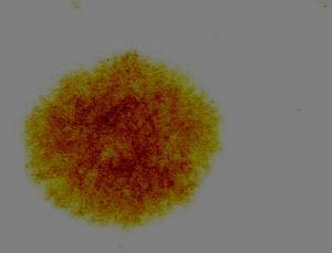

Дизель D4EA 2л, обыкновенная турбина, топливо Лукойл ДТ-Экто, прошивка АДАКТ.
Масло Роснефть Премиум 5W-40.
За 50-70км до взятия пробы, проводил повторную чистку "впуска" - http://www.oil-club.ru/forum/topic/12524-chistka-egr/page__st__60__p__372309#entry372309
Общий пробег капли масла, 3000км с копейками, средняя скорость 29-30км/ч.
Бумажка всю зиму валялась в гараже, проба сохла там же.
Предыдущая "капля" тут - http://www.oil-club.ru/forum/topic/5210-kapelnaja-proba-masla/page__st__1665__p__308008#entry308008
Изменено пользователем A3D

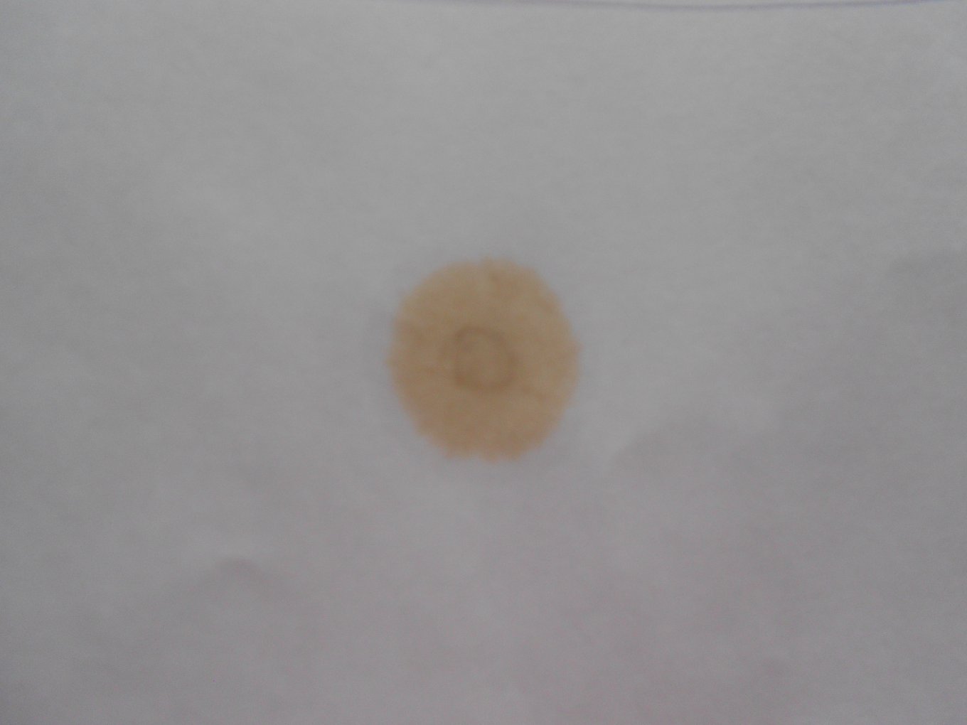

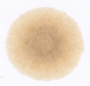

Моторное масло "ТОТЕК HR 5w40"
Автомобиль: Лада Приора, 98 л.с.
Пробег масла: 10 000 км (город/трасса - 50/50)
Общий пробег: 35 500
Фото 1 - на столе
Фото 2 - на просвет
Постоянно используется комплексный препарат "ТОТЕК УМТ" для улучшения качества топлива.
Хочу услышать мнения экспертов, о ресурсе масла.
Изменено пользователем Евгений Каменский
@Евгений Каменский, зайди сюда и посмотри анализы с твоим маслом http://www.oil-club.ru/forum/forum/36-laboratornie-analizi-otrabotok-uoa-benzinovie-dv/
Вот здесь ссылки собраны http://www.oil-club.ru/forum/topic/2235-masla-totek/page__view__findpost__p__51142
Предупреждаю всех сразу, демагогию про масло буду удалять, здесь капельная проба про нее и глаголем.

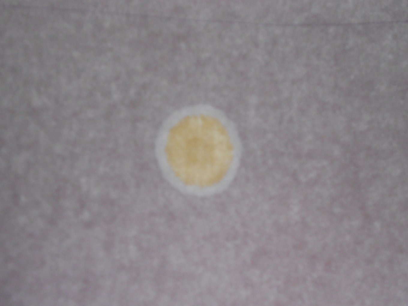

Для сравнения - капли сушились на батарее около 12 часов.
Капля без протирки щупа (вытащил и капнул)
Капля после протирки (вытащил протер вставил вытащил и капнул):
Хотелось бы услышать мнение: Что с маслом?
Изменено пользователем Zamok
