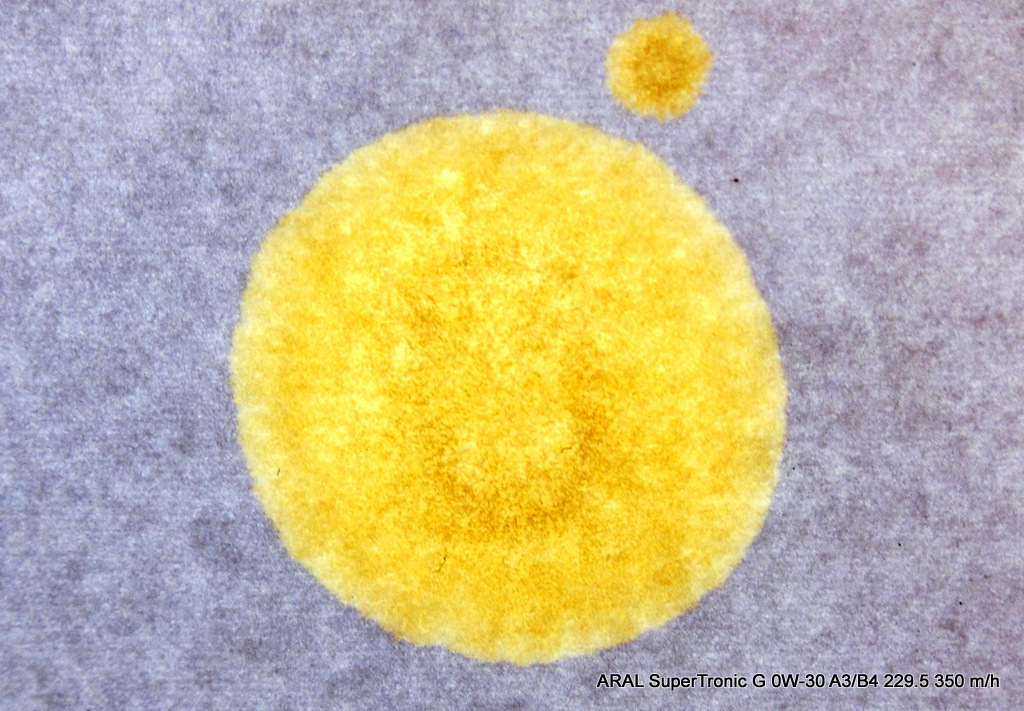

Продолжаем зимне-весенний забег на ARAL Supertronic G 0W-30 A3/B4 229.5
8120 км
349 часов
Будем ездить далее до 400 моточасов.
Изменено пользователем FeAll
8120 км
349 часов

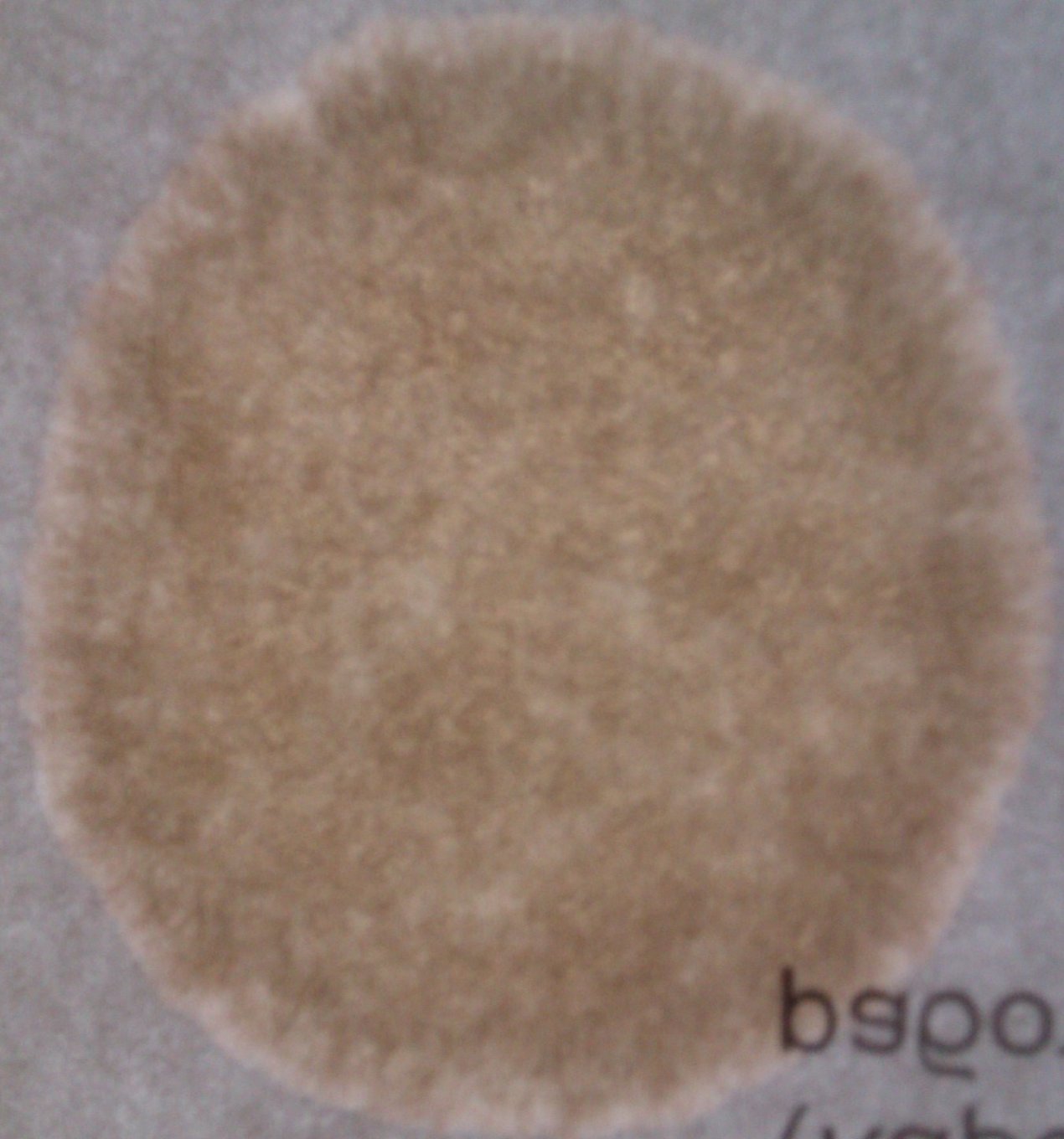

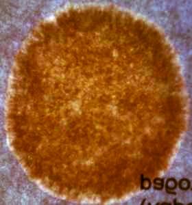

Проба №4 — 6000км. Фото пробы после суток сушки. Ядро всё также почти не видно. Но масло явно стало темнее. Предыдущая проба.
Коэф.(мпр)=0,81 (коэффициента механических примесей, браковочное значение 0,44)
Коэф.(мд)=2,98 (моющее-диспергирующего свойства масла, браковочное значение 1,65)
Судя по коэффициентам ездить ещё можно смело. Так как масло потемнело, то нужно делать пробы чаще. Следующая проба будет через 1000км.
Изменено пользователем Rei
а можно показать фото в обычном спектре?
А это и был обычный, но на просвет.
А вот отраженным светом под разным углом:
Ну и опять на просвет (это уже почти 48 часов).
