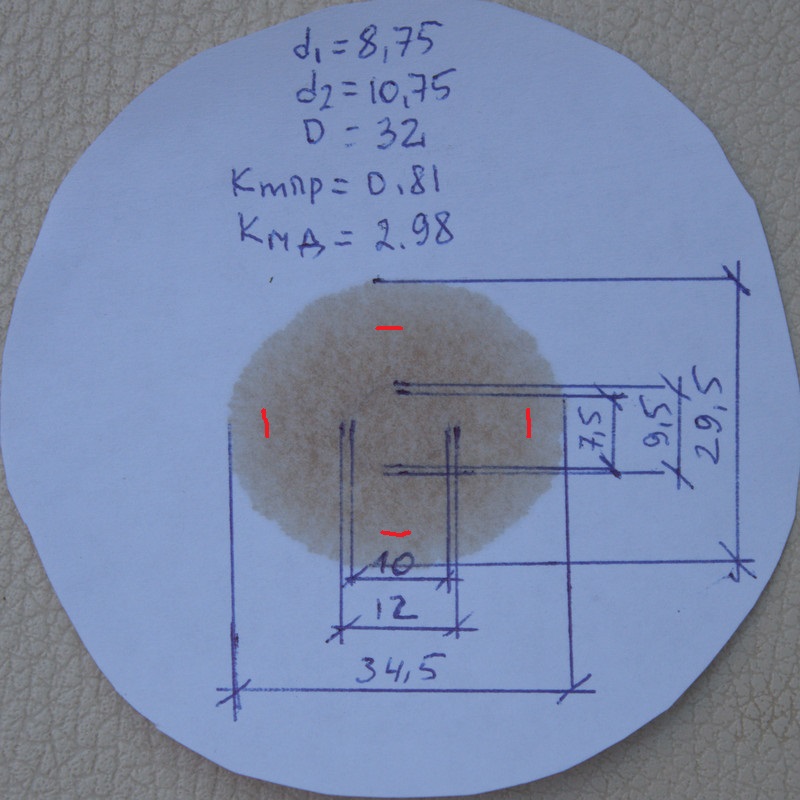

Машина Skoda fabia 2013 года,
двигатель 1.2 CGPA,
Масло Motul 8100 X-cess 5W40.
(город миллионник 95%)
Коэф.(мпр)=0,81 (коэффициента механических примесей, браковочное значение 0,44)
Коэф.(мд)=2,98 (моющее-диспергирующего свойства масла, браковочное значение 1,65)
Судя по коэффициентам ездить ещё можно смело. Так как масло потемнело, то нужно делать пробы чаще. Следующая проба будет через 1000км.
Вы не правильно значение D берете. У вас от зоны чистого масла, а надо от зоны диффузии. На первом фото она четко видна.
Изменено пользователем Andy Atta
Действительно. Получается, что Кмд у меня на всех пробах завышен. И сейсас он 2.5. Спасибо что заметили. Изменено пользователем Rei

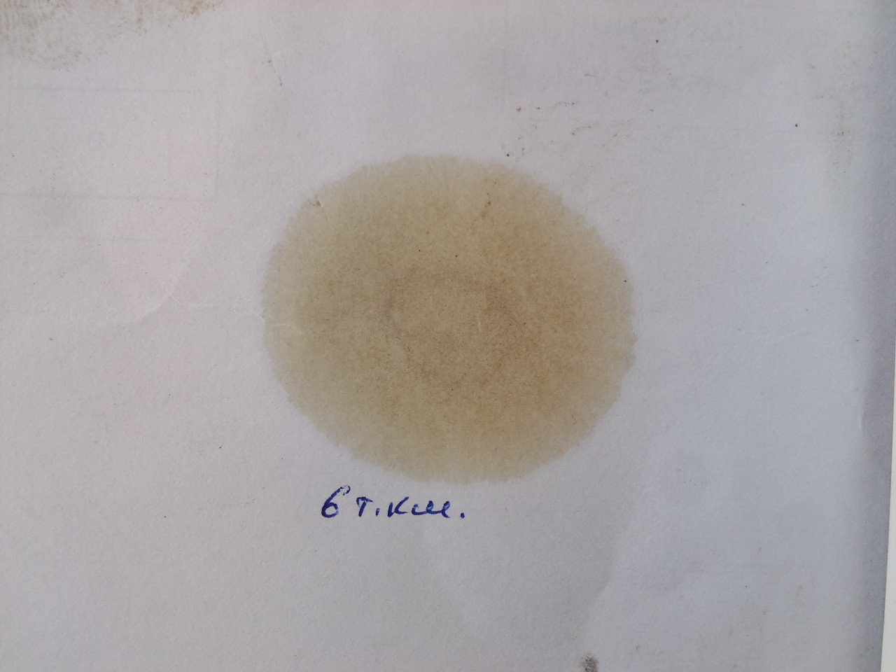

Авто Мицубиси-Аут, дв.4G-63, пробег 115т.
Масло Lukoil Luxe Synthetic 5W-30 API SL, накатал 6т.км (декабрь-апрель)
Режим город/трасса 70/30. Часто были короткие поездки 10-15км (утро-вечер).
Предпускового нет. До 3т.км. жора не заметил, около 5т.км долил грамм 200.
Когда сливал струя масла на солнце ещё просвечивалась, т.е. не как дёготь.
Мне кажется, судя по пробе ещё тысчёнку можно было бы катануть?
Можно было бы да и не одну ИМХО.

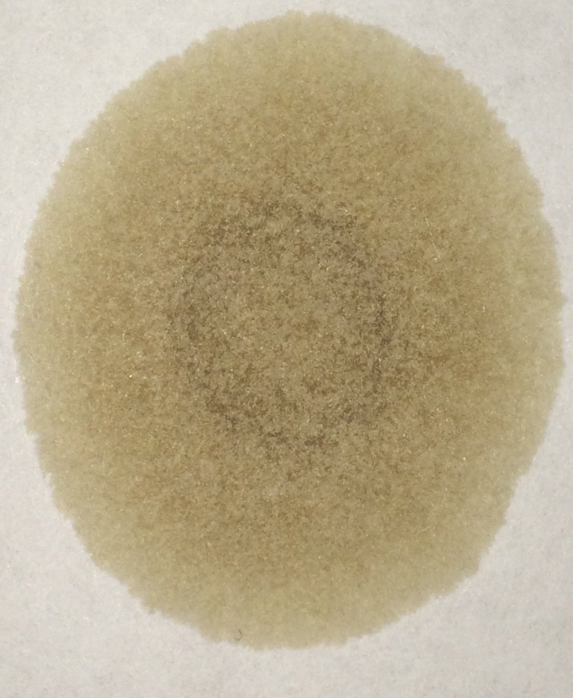

Всем доброго времени суток!
Прошу подсказки знающих людей, все ли я делаю правильно:
Капаю со щупа масло на бумажку (приходится коснуться щупом бумаги),
потом 3-4 часа сушу на батарее, потом 12-18 часов лежит на столе.
Бумага обычная офисная 80 г/м2.
Авто: Opel Vectra B 99 г.в. 2.0 dti
Общий пробег неизвестен, ~ 500,000 km....
В моих руках уже 4 года и 110,000 км.
Масло Q8 Excel Diesel 5w40 (5,5 л.), замена каждые 7-8 тыс.
трасса/город - 50/50
Топливо только Евро-5 (если не врут).
по городу кручу не выше 3000 об/мин., по трассе - до 2500 об/мин.
Всегда прогреваю двигатель перед поездкой (лето - 1-2 минуты, зима 3-5 минут).
часто стою на холостых (зимой - греюсь, летом - охлаждаюсь).
Понимаю что для полноты картины надо еще хотя бы две пробы взять с интервалом 1000 километров,
но вдруг я что-то делаю не так, подскажите.
Заранее спасибо и сори за "много текста".

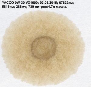

Продолжаем мотниторинг.
Сравнивая с предыдущей пробой, видно что кол-во примесей увеличивается, но диспергирующие свойства масла на высоте.
