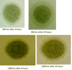

ну я так и планировал. только км точно не знаю сколько, считаю м/ч и среднюю скорость. ну на 200 часах сменю и на анализ отработку отправлю
ИМХО можно тысячу ещё проехать и сделать опять каплю.

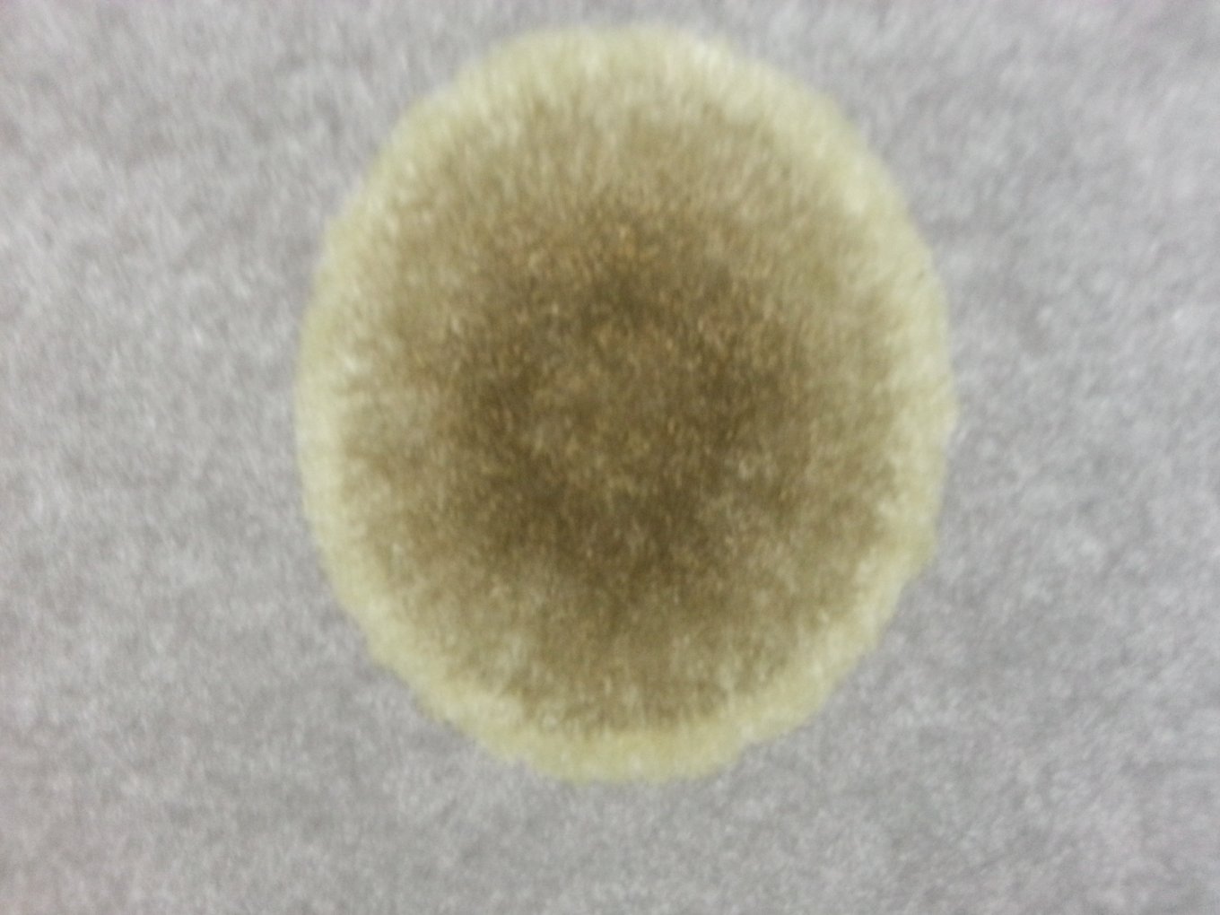

Всем доброго времени суток!
Прошу подсказки знающих людей, все ли я делаю правильно:
Капаю со щупа масло на бумажку (приходится коснуться щупом бумаги),
потом 3-4 часа сушу на батарее, потом 12-18 часов лежит на столе.
Бумага обычная офисная 80 г/м2.
Авто: Opel Vectra B 99 г.в. 2.0 dti
Общий пробег неизвестен, ~ 500,000 km....
В моих руках уже 4 года и 110,000 км.
Масло Q8 Excel Diesel 5w40 (5,5 л.), замена каждые 7-8 тыс.
трасса/город - 50/50
Топливо только Евро-5 (если не врут).
по городу кручу не выше 3000 об/мин., по трассе - до 2500 об/мин.
Всегда прогреваю двигатель перед поездкой (лето - 1-2 минуты, зима 3-5 минут).
часто стою на холостых (зимой - греюсь, летом - охлаждаюсь).
Понимаю что для полноты картины надо еще хотя бы две пробы взять с интервалом 1000 километров,
но вдруг я что-то делаю не так, подскажите.
Заранее спасибо и сори за "много текста".
Всё примерно так только если на форум будите выносить капли то желательно отдельно каждую каплю. Масло чистое ,делайте капли для себя и сравнивайте .

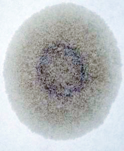

Спасибо, я только не понимаю почему внутреннее кольцо не ровное. Это из-за мех.примесей или просто потому что дизель?

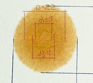

Автомобиль Skoda Octavia A5FL 2012 года, двигатель 1,6 BSE.
Масло Castrol EDGE Professional LongLife 5W-30 залитое ОД на ТО-2. Пробег на масле 3300 км в городских пробках.
Хочется корректно рассчитать Кмпр и Кмд для этой пробы. В связи с этим прошу помощи опытных и знающих в правильном определении зон d1, d2 и D. Спасибо всем откликнувшимся.

потому что дизель?
Да обычно у дизелей нет внутренней краевой зоны , здесь надо смотреть и сравнивать по цвету.
05.05.2015 в 14:25, А_н_д_р_е_й сказал:
Мне представляется примерно так. D наверное не 22мм, а 23-24мм. Да и с ядром непонятно на 100%. В общем, на мой взгляд, ещё катать можно.

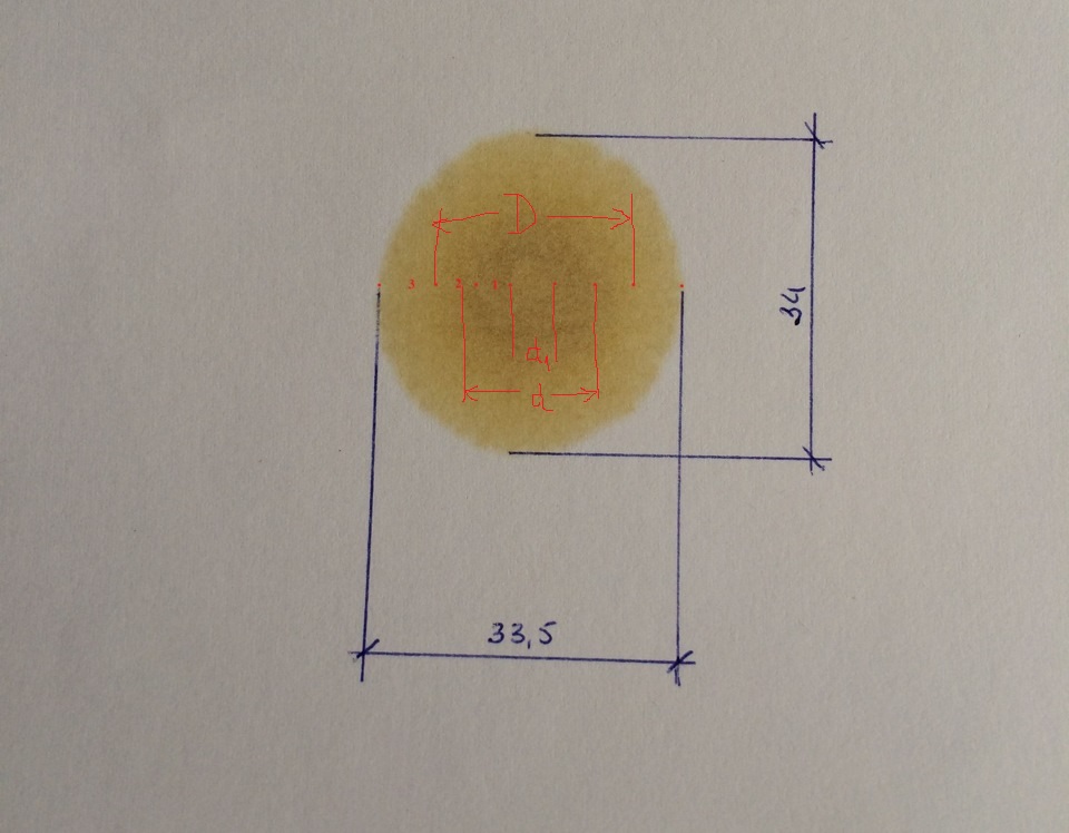

Так нагляднее:

Согласен, нагляднее. Но с границами зон, особенно d1 и d2, понятнее не стало...
Так всё правильно у вас красным отмечено вроде.
