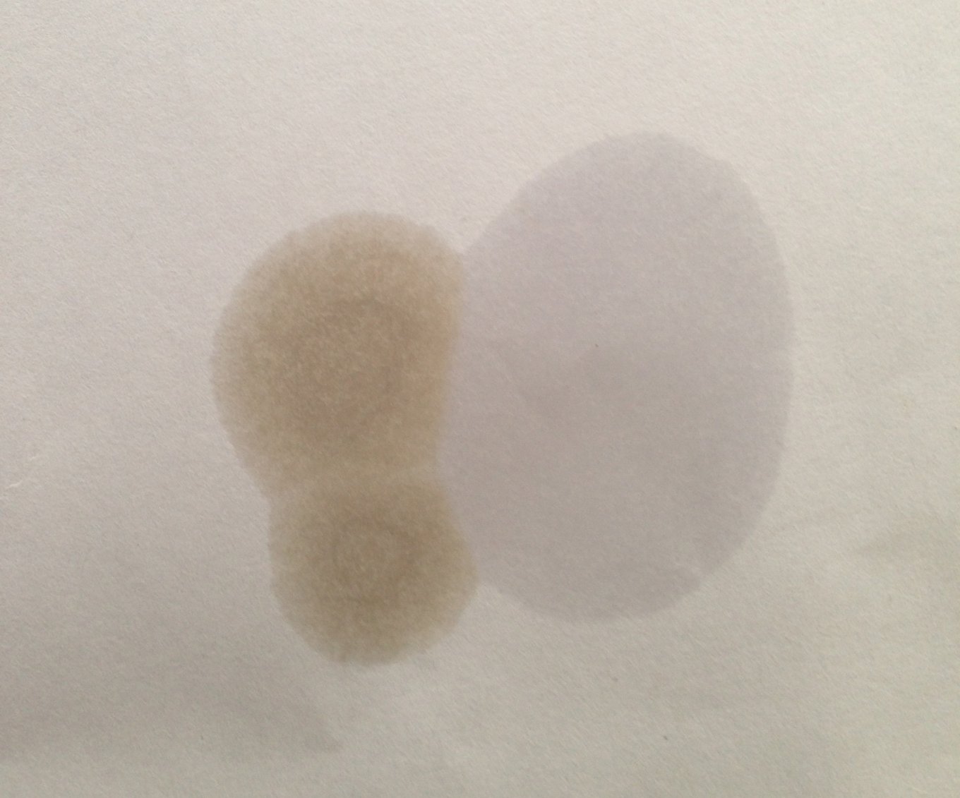

Skoda Yeti 2013 года.
Двигатель 1.8T бензин 152 силы.
Пробег машины 20 тыс.км.
Делали:
- ТО-0 на ~3000 км.
- ТО-1 на ~10000 км.
- ТО-2 на ~21000 км.
Оба ТО были со сменой масла.
Пробег авто с момента ТО2 - 368 км.
Пробег авто на данный момент - 21768 км.
Предыдущий раз масло менялось 368 км назад, на ТО2.
Сделано 2 капельные пробы масла из мотора (растеклись со временем и соединились) - слева, и одна проба нового масла из банки (справа). Новое масло такое же, Shell 0W30, куплено на доливку.
Что можете сказать по поводу масла?

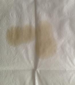

А это на салфетке.
4 пробы, каждые две из которых растеклись и соединились.
А это на салфетке.
Ничего не понял .
@voka65,
Человек (@Babylon) парится, что ему не сменили масло на очередном ТО у официалов. Сделал поэтому 2 капельные пробы:
1. Проехал после смены масла 368 км и сделал пробу, чтобы узнать, меняли масло или нет.
2. Проба свежего масла.
Меняли конечно, ну может только не ждали особо когда стекёт до последней капли, так то оно после 3000 км выглядит гораздо хуже, особенно если перед этим перекатать", т.е. @Babylon, нужно сократить интервал, 11 тыс. км. для ТSI многовато в Москве, а если без трассы - то критически много. и с каждым разом свежее масло будет хуже... и хуже. имхо.

Такого не будет по тому как масло всё равно будет обновляться , а то что для Москвы 11 тыс. это действительно много и особо а для турбо это однозначно. Насчёт капельной пробы , пожелаю придерживаться того как написано в шапке , тогда легче будет на основе инфы. что то подсказать.
я имею ввиду накопление кислой среды от перекатов )
Не только ,но и накопления отложений на поверхностях.

Меняли конечно, ну может только не ждали особо когда стекёт до последней капли, так то оно после 3000 км выглядит гораздо хуже, особенно если перед этим перекатать", т.е. Babylon, нужно сократить интервал, 11 тыс. км. для ТSI многовато в Москве, а если без трассы - то критически много. и с каждым разом свежее масло будет хуже... и хуже. имхо.
Оффтоп
да, у шелл 2 таких масла (0-30) с 504 и 3 шт с 502.
Спасибо! Уполовиним интервал замены :)
