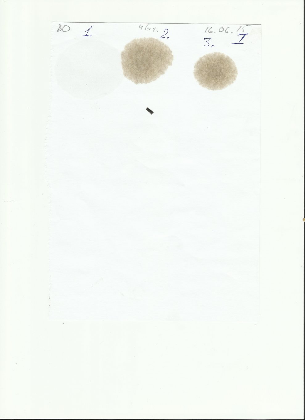

Тигуан 2.0 бензин 2012.Общий пробег 46 тыс.Масло Шелл5\40 пробегна масле 4 тыс.Вот такие разные картинки в зависимости от плотности бумаги (офисной)лист №I плотность80,лист№IIплотность неизвестна но по ощущениям плотнее 80.1-капля чистого масла.2-капля на холодную.3-капля после поездки-не полная,после касания бумаги щупом.пробег трасса\город,50\50 Прошу коментариев спецов!

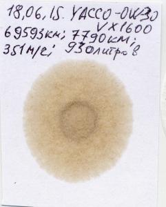

Продолжу эту историю. На сегодня уже 351мч пробега. Любители "длинных забегов", что скажете?

Анализ отработки будет этого масла? По капельной в сравнении с некоторыми у которых меньше моточасов, выглядит шикарно.
Катать еще
Пока зона чистого масла не исчезнет? C другой стороны не останется времени, чтобы летнее масло поработало хоть сколько-то.
Изменено пользователем igork
351мч. Любители "длинных забегов", что скажете?
Расскажи в подробностях условия твоей эксплуатации? А то правда как-то шикарно выглядит капельная проба для 351м.ч. и 930 литров израсходованного топлива :pardon: Изменено пользователем Дмитрий_
Продолжу эту историю. 351мч. Любители "длинных забегов", что скажете?
моё мнение известно - я бы спокойно катал дальше, вполне приличный вид для такого пробега, наверное трассы много :unknw:
могу предположить, что масло более-менее продержится до 10 тык.
Невнимательно читаешь. На пробе написаны пробег на масле 7790км и кол-во моточасов - 351. Средняя скорость получается 22км/час. Это городская эксплуатация с ноября 2014г. по сегодняшний день. Трассы было в общей сложности 1000км. Температуры от -35гр. до +25гр. Бензин Лукойл АИ-92 класс 5 от Пермского НПЗ.
Сам выбирай: или откатать "нормальный" интервал, или летнее масло летом, зимнее зимой ;)
А какой интервал "нормальный"? По моим расчётам на этом масле я могу потратить 1080 литров топлива. Но в это время я буду очень далеко на отдыхе и там будет не до замены. Склоняюсь к скорой замене, тем более что анализа не будет.
