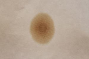

Liqui Moly MoS2 Leichtlauf 10W-40
Пробег 2500 км.
Капля на стандартный А4 и она же на просвет, через 12 часов
Пежо 206 SW, 2003 гв, общий пробег 115 тыс.
Общее поведение мотора отличное. Под маслозаливной крышкой все еще заметен красноватый кастроло-шелловский налет, но видна тенденция к уменьшению. (Предыдущий хозяин использовал только их)
Изменено пользователем muller66

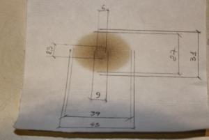

  24.03.2013 в 17:45, wawanawna сказал:
Добрый вечер, сделал тест на своей ласточке (ауди а6 2008 3.0TDI, 173000 км.).
Масло Fuchs Titan CT1 Pro C3 5W30 (пробег на масле 3000, средняя скорость движения 36км/ч).
До этого замены были на 30, 60, 90, 120, 150 и 170 тысячах км (все это время был оригинал).
Теперь планирую менять каждые 7500 (ну или согласно теста по бумаге, но не позднее 7500).
Прокомментируйте пожалуйста мой результат.

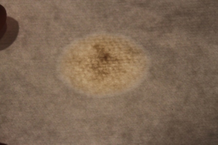

Вот сделал капельную пробу Тотек HR
пробег на масле 9 тыкм, общий 159 тыкм
проба со щупа хорошо прогретого мотора - 1 капля на фильтровальную бумагу
Фото после 14-ти часов выдержки бумажки на батарее центр. отопления
Только на последней фотке разглядел край еще одной зоны, которую не померил
ДЦ = 1-d*d/D*D=1-9*9/33*33 = 0,925
Изменено пользователем Роман44
  muller66 писал:
Судя по представленной на фотографии капельной пробе, вам не светит без ущерба для двигателя проехать еще на масле 2500 км, т.к. как сейчас ДС = 0,636 и за 2500 км (даже при ленейном падении диспергирующего свойства масла) при 5000 км пробега на масле ДС = 0,272, что ниже, чем 0,3 - предельный уровень ДС (аварийный). Высушите хорошо пробу и подсчитайтесами ДС после этого самостоятельно. Я думаю, что просто при замене масла (казалось бы новое), его капельная проба была бы не равна ДС = 1, а находился бы на уровне 0,8. Вот почему необходимо контролировать динамику изменения капельной пробы от заливки и до смены через равные промежутки времени (или пробега), а дойдя до отметки 0,7 удвоить частоту замера.
  Роман44 писал:
Для количественной оценки ДС ошибочно взято не то кольцо - необходимо брать третье кольцо (по моим оценкам его диаметр D=18-20 мм, судя по 2-й фотографии с замерами), тогда и ДС = 0,797, т.е существенно ниже, чем 0,925.
  25.03.2013 в 13:32, kan132 сказал:
0,76
Попозже пробу переделаю - у Пежо кнструкция маслоизмерительного щупа не позволяет взять полноценную каплю, все стирается в канале щупа. Поэтому приходилось несколько раз лезть и выдавливать по чуть-чуть с кончика... :pardon:
Так что в реале D будет больше, чем сейчас
@muller66, при маленькой и при большой капле пропорции D и d, буду одинаковы. Недавно капал 2 капли, одна нормально капнула другая от ветра разделилась на 2 маленькие. Измерив капли получил одинаковые пропорции. Если не веришь могу общее фото выложить.
Изменено пользователем Zamok
@Zamok, примерно одинаковы.
Зато буду знать точно, потому что хочу сравнивать с другими полноценными каплями других масел.
Даже сейчас цифры от @kan132
  Цитата
сейчас ДС = 0,636
и мои - 0,76 отличаются.
Что мне остается думать ?
  muller66 писал:
Даже сейчас цифры от kan132 ДС = 0,636 и мои - 0,76 отличаются. Что мне остается думать ?
Вы пытаетесь "приукрасить" жизнь, а я делаю расчет по тому, что вижу на экране. Берем вашу первую картинку и увеличиваем. Потом линейку прикладываем к экрану. В данном случае по вертикали и горизонтали (самый узкий и самый широкий диаметр кольца - всегда по внешнему краю). Считаем:
d= (34+34)/2=34, d*d=1156
D= (59+54)/2=56,5 D*D=3192
ДС=1-1156/3192= 0,638. Погрешность в 2 тысячные, но не 0,124.
Мы знаем, что пятно капельной пробы растекается до 60-70 мм в диаметре (в зависимости от применяемой бумаги). Про "синюю ленту" пишут в книгах, что достаточно и 50 мм кружка. Так вот, фото должно быть таким, чтобы при его увеличении диаметр пятна был не более 60 мм, тогда и считать проще и всем пользователям форума будет наглядно (кто хочет этому научиться).
