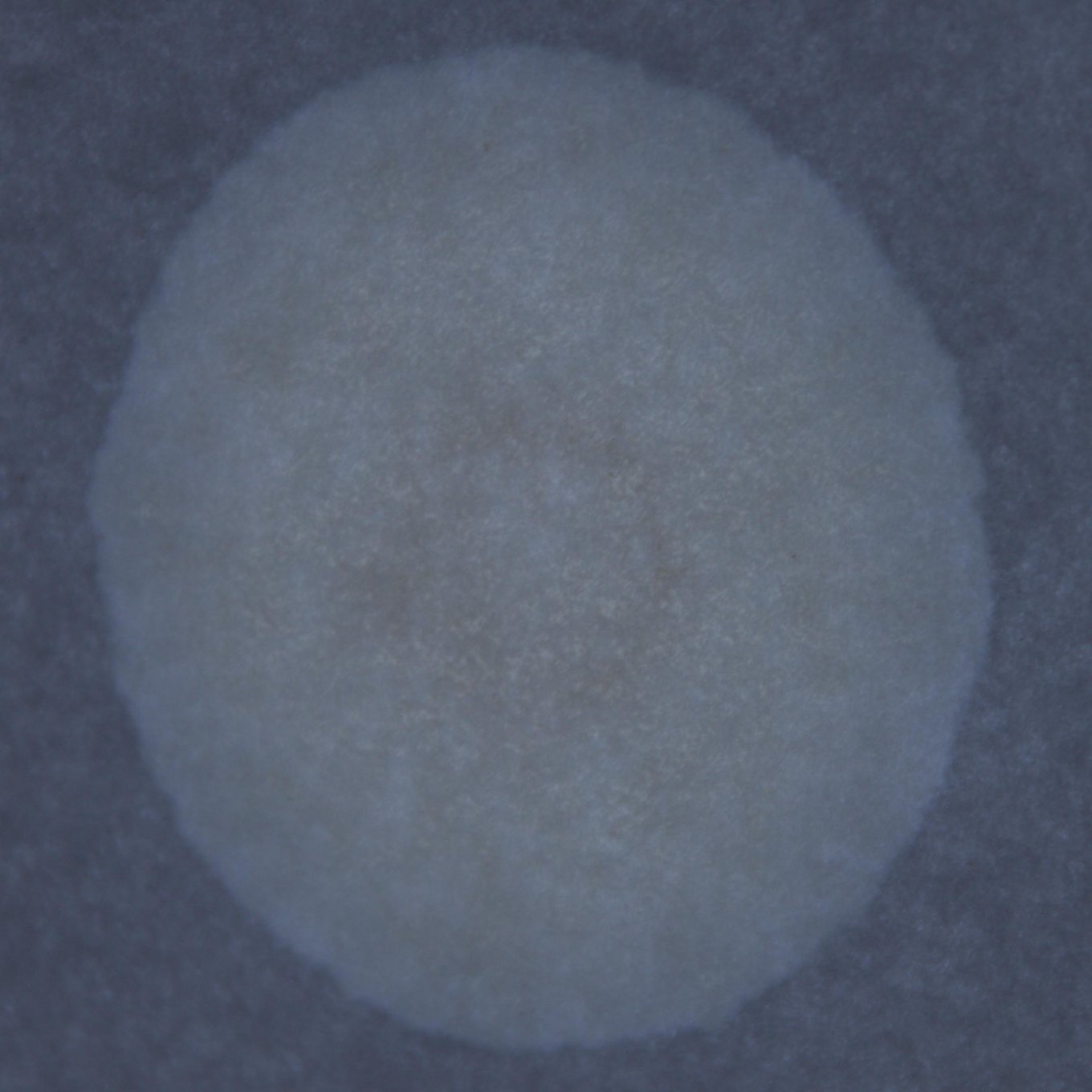

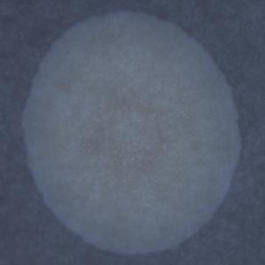

... Но результат мне кажется далек от вашего. Прикрепляю фото исходника и то что получилось.
Он и будет далёк пока будете пользоваться фотоаппаратом, а не сканером. Об этом писал неоднократно. Попробуйте отсканировать эту пробу и посмотрите результат.
По поводу пробы, на мой взгляд всё просто отлично. Какое масло(полное название)?

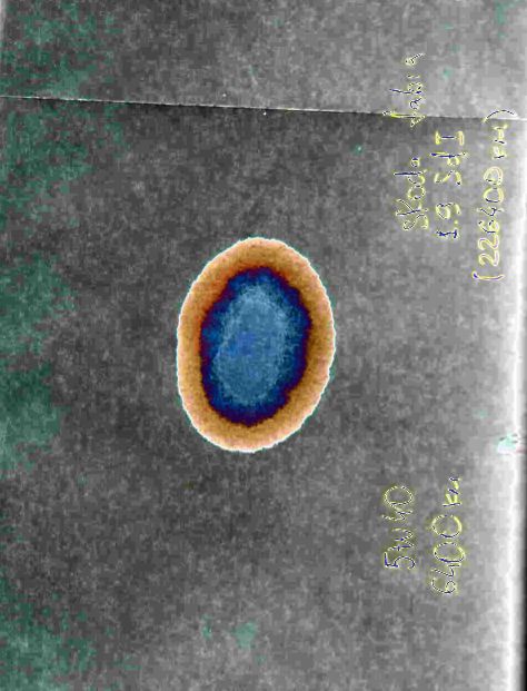

Машина skoda fabia 1.9 sdi
Общий пробег 230 тыщ км
Пробег на масле 6400 км
Мотор с обычными мех. форсунками.
Масло Фукс супер син 5W40 (допуски 502-505.00)
Подскажите как это масло поживает ?
Как по мне через 1-2 тыщи необходима замена.
@tamriel, что за бумага почему не обычная офисная A4? Ты сушил пробу cутки? Такое ощущение что бензина топлива много - но я не эксперт в капельных тестах - igork пусть прокомментирует.
По дизелям у нас Alehandro консультирует. По мне так сажи мало.
Изменено пользователем igork
сколько сушил по времени ?
катай еще тыщи 2 точно

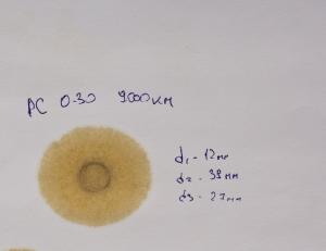

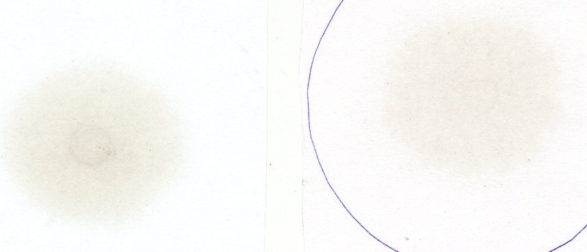

Попробую на следующей пробе отсканировать. Масло на первых 2 фото Лукойл синтетик 5-30. После 3000 пробега. На последней фото Петроканада 0-30 после 9000 километров. Машина Теана 2011г с QR25/
... Масло на первых 2 фото Лукойл синтетик 5-30. После 3000 пробега. На последней фото Петроканада 0-30 после 9000 километров. Машина Теана 2011г с QR25/
Хорошая капля это Лукойл. О PC ничего сказать не могу, поскольку нет оригинала.
Ну а что же ей быть плохой. Масло свежее))) Вот оригинал Петроканады 0-30 на 9000 км. По мне, так можно было ее катать еще. По моточасам примерно 250-300.

@Рома1980, на PC проба тоже хорошая.
Бумага офисная - для матричного принтера (по бокам дырочки :) )
Сушил сутки.
бумагу сканировал 400 dpi цвет.
А про бензин - машина дизельная , заправлялся на Луколи Молдова.
