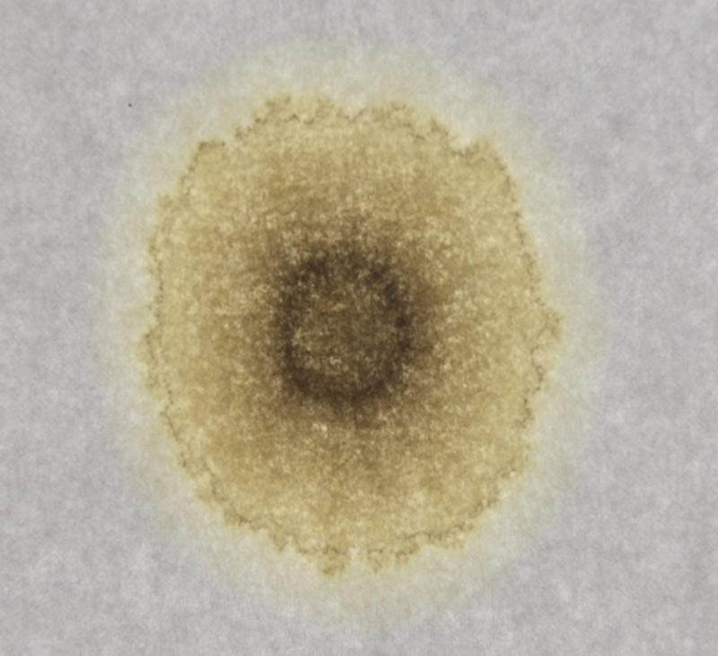

  14.07.2015 в 07:24, rolex2002 сказал:
Toyota Avensis 2006, 2.0 1AZ-FSE.
Пробег 135 000.
Хваленое масло Pennzoil Ultra 5w20 с пробегом 5000. Что с ним?
судя примеру из первого поста, ему очень плохо)
Пробег 135 000.
Какая бумага? Пробу как сушили? Как давно была проба сделана?
  14.07.2015 в 08:01, Фараон Иванович сказал:
Бумага обычная офисная, пробу сушил в кабинете офиса на работе, пробе 4 суток.
Чуть больше половины пробега - трасса (~3000 км).
Заправка - АИ-95 либо лукойл ЭКТО, либо башнефть, но только Евро-5. Топливо у нас считается хорошее (Респ. башкортостан).

куда то ядро у него делось :) В шапку если смотреть там картинка похожая "плохое состояние масла срочно замена".

Есть подозрение что бумага содержала некое количество влаги, т.к. бумагу брал с бардачка, а за три дня до этого мыл авто включая текстильные коврики салона.
Пробу переделаю повторно, посмотрим результат.

Да капля очень не красивая , масло бензином не пахнет , и как уровень , масло надо менять ИМХО .

P.S. 2,5 часа назад сделал новую пробу, в ней уже ядро видно.

Ядро то видно но краевая зона практически пропала ,вся капля одного цвета ,видимо масло помыло движок хорошо ,поэтому так быстро сработалось :pardon: .Масляная система промывалась при смене масел ? Какой интервал между сменами?

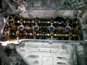

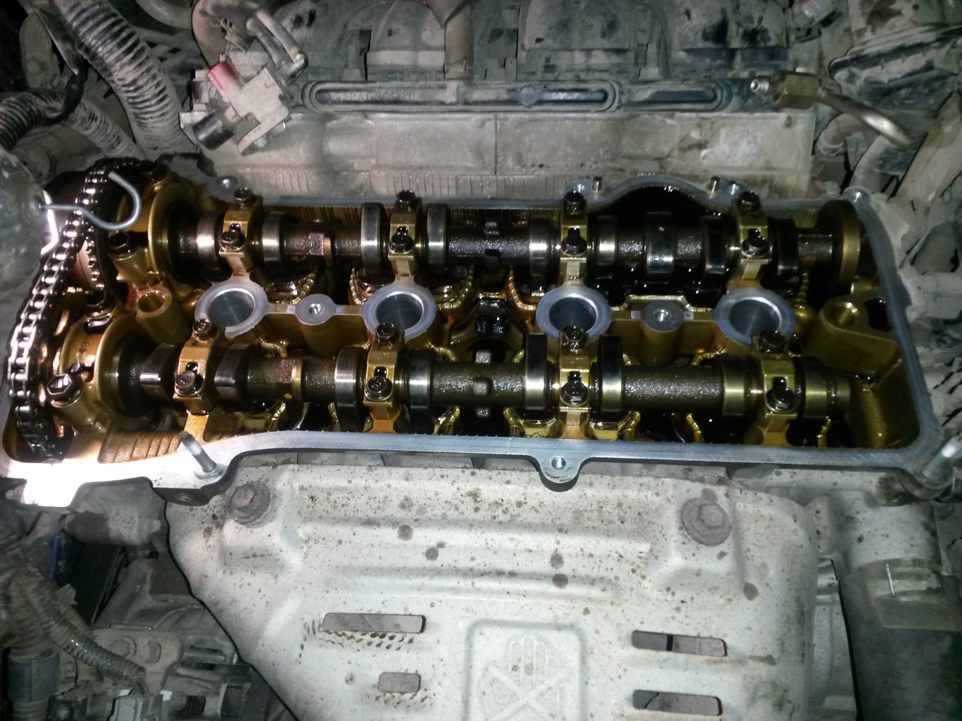

Интервал смены 5-7 тыс.км, периодически делается раскоксовка лавром (просто для профилактики) и обработка клапанов пеной Shumma в цилиндры, под клапанной крышкой все хорошо (фото прилагаю).
Предыдущий масла которые заливал: Valvoline Synpower MXL, Petro-Canada Supreme Synthetic, Idemitsu Zepro Eco Medalist.
Желтый налет от использования до 50 тыс - Toyota, до 110 тыс. Castrol EDGE.
Я думаю вышеприведенная проба просто еще не высохла для окончательного формирования картины и анализа. Завтра видно будет.
