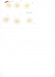

Масло Q8 10w40 пробег 11500км, машина sens на газу, пробег 198500км. Интересует мнение специалистов
Изменено пользователем k.sasha1983
@k.sasha1983, примерно как на бензине с вдвое меньшим пробегом.

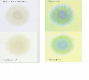

Решил тоже сделать анализ по вашей методике.
Вот мои пробы. Масло Лукойл люкс 5w40 синтетика.
Машина Forester SH, атмо, бензин. 147000км.
Масло не доливал. Израсходовано бензина ~ 370л, средний расход ~ 9км/ч. Траса 70%, город 30%.
750км
2000км (две первые капли на А4)
3500км (две первые капли на А4)
Что скажите?

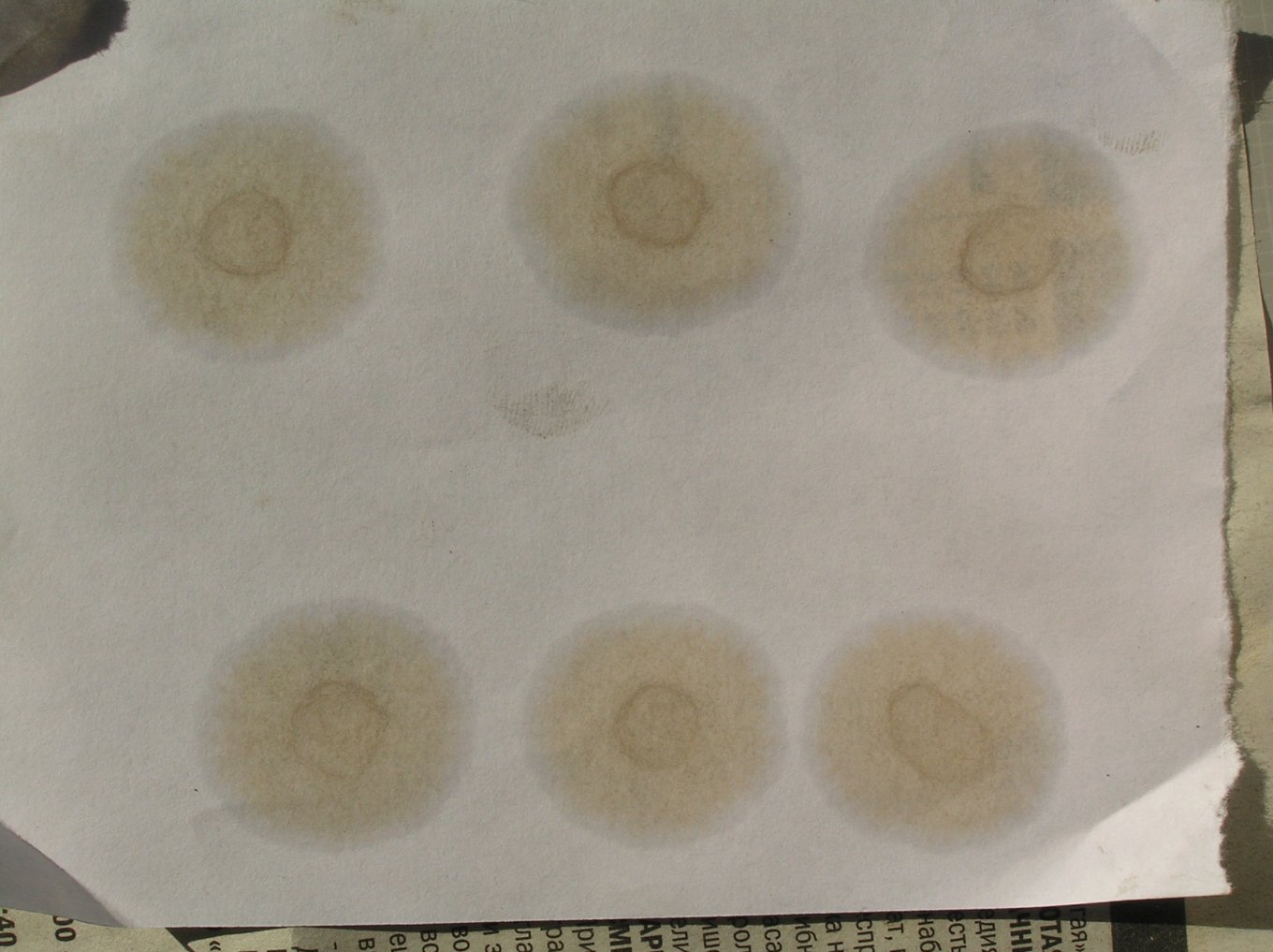

Вчера поставил на испытание "искуственные" пробы. Чистое масло, чистое масло с бензином, гразное масло с бензином, бензин,
остаток отмывки масло + соляра...
Так вот. Пришел через час - чистого бензина и следов нет. ПОэтому если бы на реальных каплях был бы бензин в ауре, то он также бы испарился. Если конечно в ральных каплях бензин не связан с маслом, поэтому не испаряется...(а это отрицание тем, кто говорит, что ничего страшного с маслом в ДВС не будет, если масло попадет - испарится).
Хочу для себя сделать еще пару искуственных тестов...

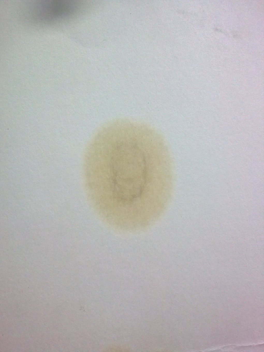

  21.07.2015 в 09:54, chiefset сказал:
Общий пробег Двигателя 44000 км. Пробег на масле 4000 км.
Лукойл Супер 5W-40.

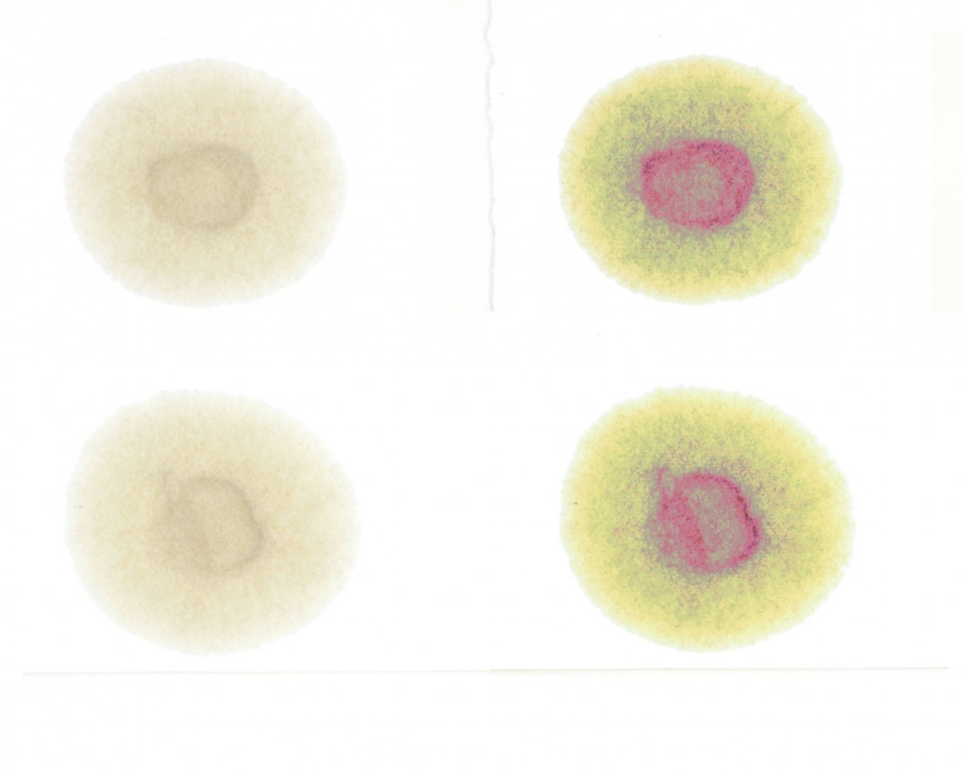

На фото "капля" видна, а через сканер (цвет, разрешение по максимуму) получается вот такая картина. Свойства видения сканера плохое? Хотя старые фото бумажных фотографий 10X15 сканировал, вроде получалось.
Кдс получается 0,87.
Повторю вопрос. Чем отличить самый внешний контур по чистому маслу от топлива? У меня миллиметра 2 есть чистая аура, но опираясь на то, что бензин значительно летуч, то должен был уже давно испариться.
Прошу прощения, то сообщение вставлял с иного адреса и на просмотрщике вообще было белое бледное пятно, не видно зоны диффузии. Сейчас с домашнего компьютера сам вижу и на сайте видно.
Это тоже самое через сканер и через редактор.
Что скажете? Амебой попахивает?

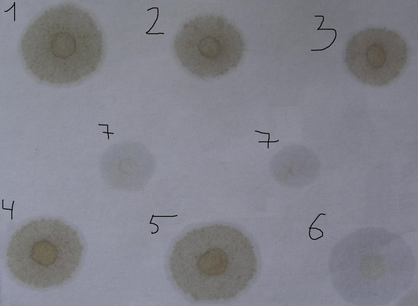

Вот сделал вчера искусственные пробы. За качественно-полноценную технологию сверки не утверждаю.
Масло одно и тоже. Капли не горячие, сушка при 100 градусах в течение часа и до этого еще пара часов обычной просушки.
Фото
На просвет
Сканированный
В ACDsee поиграл цветами, фильтрами, также не увидел разницы.
Итого смотрите:
1. Старое масло 10т.км.
2. Старое масло + бензин
3. Старое масло + бензин + тосол
4. Старое масло + тосол
5. Старое масло + чистое масло
6. Чистое масло + тосол
7. Чистое масло (но не прибегая к "стерильности")
