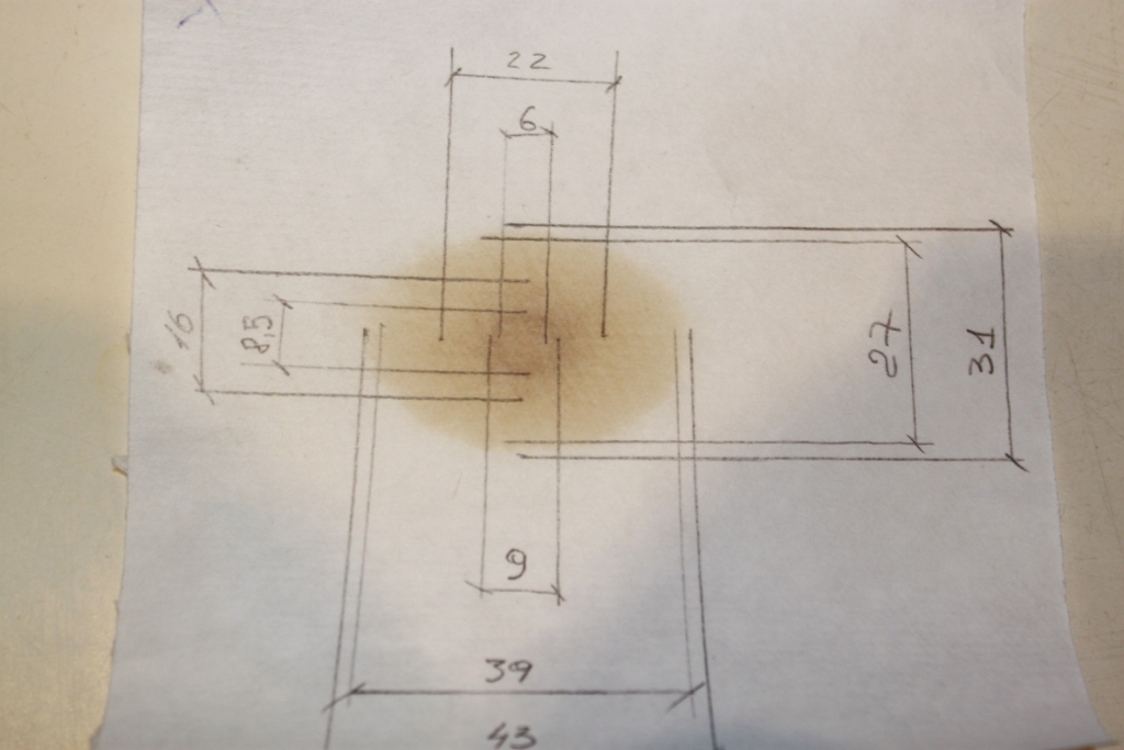

Померил,
утром сегодня
с учетом, что проба пролежала на батарее ЦО 14+24=38 часов большое кольцо тоже увеличилось
получаем: ДС = 1 - 19*19/37*37 = 0,74, что тоже выше среднего :rolleyes:
А судя методике, приведенной здесь http://www.oil-club.ru/forum/topic/5210-kapelnaja-proba-masla/page__st__150, если я правильно понял рисунок и пояснения к нему
ДС = 1 - 9*9/19*19 = 0,77

Да, расчет правильный, можно ошибиться в мм на 1-2, но подход правильный: d- внешее кольцо краевой зоны, D- внешнее кольцо зоны диффузии. Пробу более суток в теплом помещении сушить не надо, т.к. расширяется все пропорционально (все зоны)

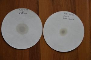

А что можно за эту пробу сказать?
Сушка при комнатной температуре 18-20 часов. Диаметр фильтровальной бумаги 110мм (для понимания масштаба).
Авто Хюндай Соренто бензин, пробег на масле 8000 км.(режим узнаю позже)
*Этого масла, в капельных тестах ещё не было.
Изменено пользователем torcon
Когда нет ядра на капельной пробе, это означает, что масло либо новое (и ядро еще не сформировано, т.к. нет нерастворимых в масле отложений, пример масло FUCHS Titan GT1 Pro-C3 пост #248 ) либо уже хорошо поработавшее (ядро слилось с зоной диффузии и краевая зона не прослеживается, как на представленной фотографии). Масло, скорее всего, взято на холодном, остывшем двигателе.
Отличить одну пробу от другой можно по наличию и ширине зоны чистого масла. На фотографии зона чистого масла очень маленькая. Поэтому, описание о пробеге на масле в 8000 км соответствует фотографии.
Присутствует бензин в масле (ореол вокруг самого широкого кольца), но его немного. Капельная проба при сушке в 20 часов растеклась только на 3,5 см, что косвенно свидетельствует о большом количестве загрязнений масла (возможно и малый объем капли).
Теперь про количественную оценку. Я увеличил фотографию до размеров, когда диаметр самого широкого круга равен 150 мм (такая длина линейки). На фотографии удалось увидеть размытую зону диффузии и примерно оценить зону ядра (краевую зону, конечно, условно).
У меня получились такие значения:
d=(80+85)/2=82,5 d*d=6806
D=(110+128)/2=119 D*D=14161
ДС= 1-(6806/14161)=0,519.
По такому значению ДС, как я и писал ранее, я бы уже менял масло, не дожидаясь уменьшения значения показателя диспергирующее свойство (ДС) до величины 0,3.
Если проба взята на горячем двигателе, то отсутствие четкого кольца зоны диффузии свидетельствует о наличии в масле воды или антифриза (вода характерна для коротких поездок, а антифриз – пропуск через прокладки).

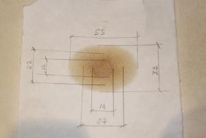

После 3-х часов простоя
Тотек HR 5/40
9 тык маслу
159 тык общий
на Тотек 50 тык
ДС = 1-13*13/24,5*24,5 = 0,718
Изменено пользователем Роман44
Роман44, если судить только по капельному, да еще и после простоя, то можно поездить еще 3ткм и сделать тест опять
