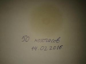

Кто разбирается, помогите, пожалуйста! Перекатываю масло, очень хотелось бы оценить состояние масла, на сколько оно критичное для здоровья двигателя?

А что тут говорить?Всё видно.Средняя зона в капле говорит о том,что масло насыщено грязью.В твоём режиме на турбовом моторе не надо катать больше 7000км или 250м/ч.
По мне,так капля некрасивая.Сколько пробег на масле на момент взятия пробы?
