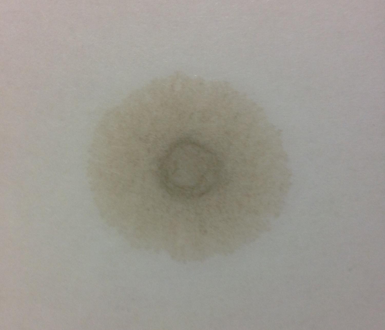

Живенькое масло.Большой объём картера делает своё дело.
да 3 литра всего в картере, двс 1,3, масло (брэнд) просто новое пока.
Шкода Йети 1,8 ТСИ.
Total Quartz Energy 9000 0w-30 502/505
Пробег на масле 4000км (октябрь - март). Город 100%. Бензин 95.
Что скажете?
Упс.А я думал,что мотор большой стоит.
Шкода Йети 1,8 ТСИ.
Что скажете?
Вроде как норм.А на просвет можно фоточку выложить?
Шкода Йети 1,8 ТСИ.
Что скажете?
Солидарен с Лысым, через 1 ткм еще нужно капнуть. Хорошо бы сканировать, а не фоткать.

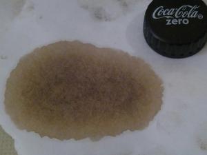

Машина Шкода октавия 1.6.
Больше стояла, чем ездила последние 2-3 года. Владелец не помнит когда менял масло. В багажнике канистра оригинала ваг 2011 года. Терзают меня смутные сомнения, что масло в движке не меняли как раз 2-3 года)
Какие могут быть предположения по пробегу на этом масле? Взято с холодного двигателя после стоянки более месяца.
@Max24, лучше перебдеть,чем недобдеть.Не ломай голову,а поменяй все жидкости в машине,и спи спокойно.
Спасибо за ответы! Менять конечно будем полностью. Двигатель за пару тысяч км сильно запачкался (видно через маслозаливную) - еще одно доказательство, как вредно долго не менять масло
