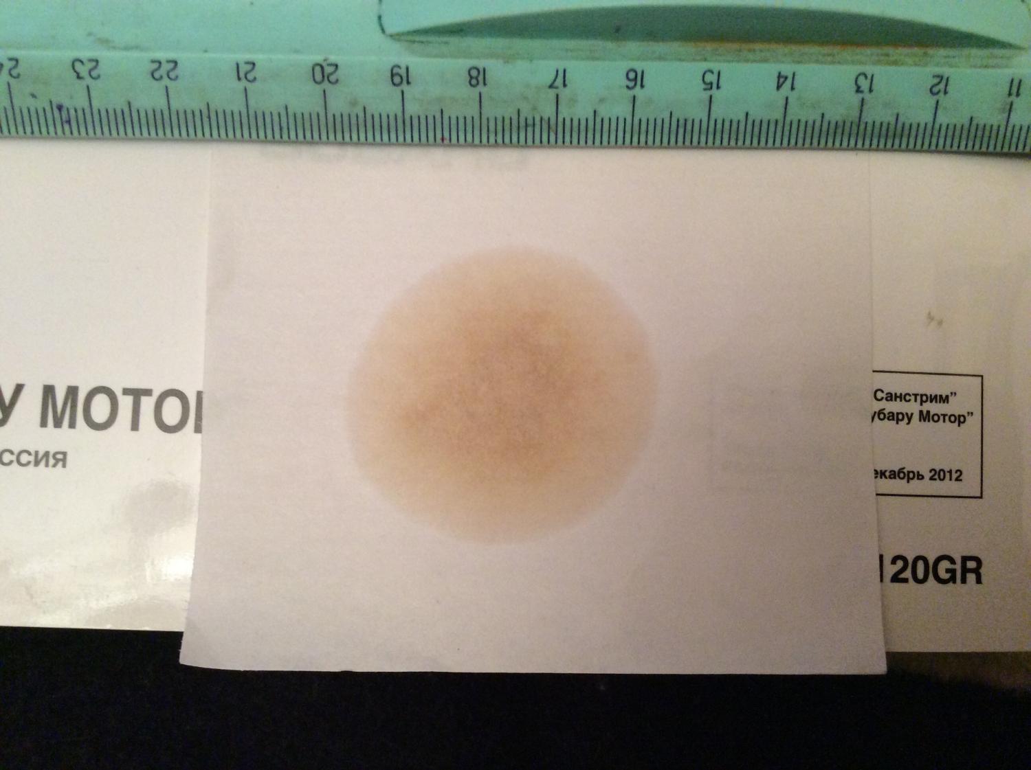

Ниссан примера 96 года пробег около 115000км Пробег на масле, и когда менялось не известено. Марка тоже не известна. Понятно что масло под замену, интересует какие предположения можно сделать о двигателе.
Сушил в печи при 100 градусах час.

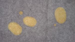

Подскажите пожалуйста, в каком состоянии масло?
Нагорячую, докоснулся щупом до бумаги, не хотело капать.
На просвет:

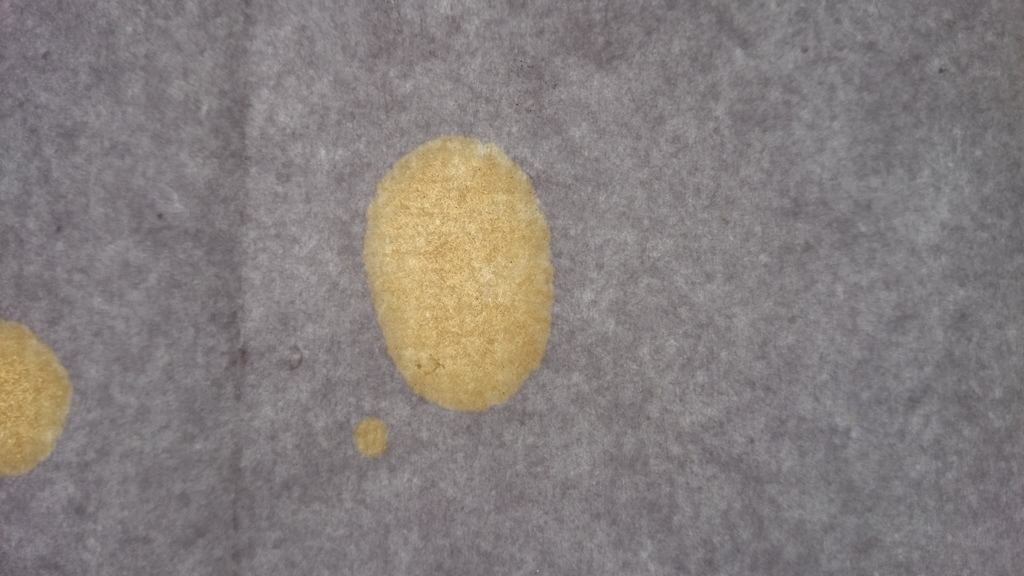

Вот капля спустя 500км, капнула сама без касания.
На просвет:
На просвет:

Зачем менять? Капля нормальная.
Так уже к 7000км подходит пробег на масле, вроде как пора.
Масло idemitsu zepro 0w20
Масло живое, сажи практически нет - сделайте ещё одну пробу через тысячу например.

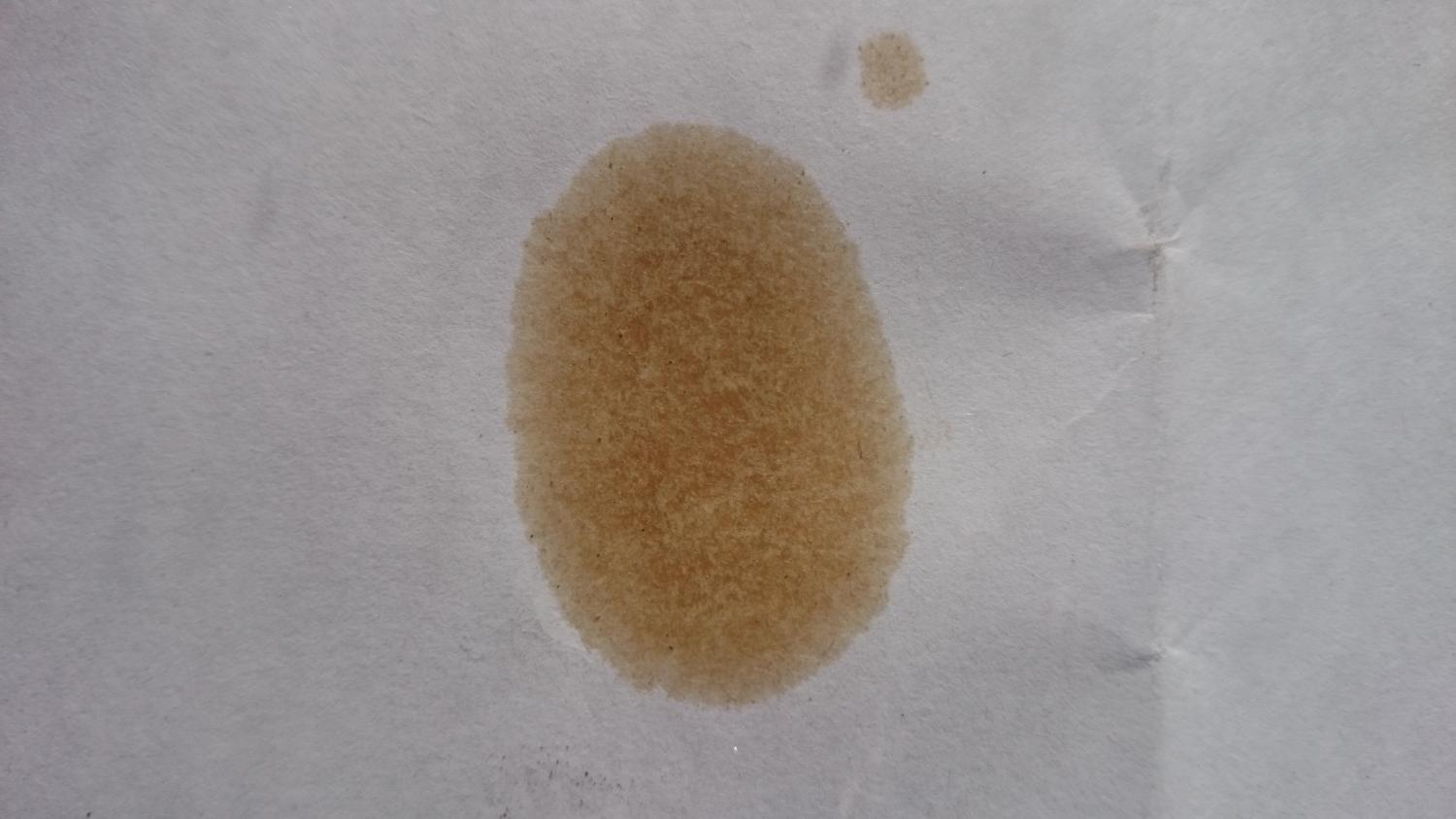

Сделал капельную пробу своего масла Elf Evolution 900 NF 5W40, пробежавшего с января 2015 года 9300км по Москве(70-80%) с короткими пробегами(до школы и обратно не более 4 км. И так два раза в день).  За этот пробег двигатель(бензин, объемом 3.8 литра, 250 л/с. Объем масла в системе около 4.5 литров) сожрал лишний литр. Несколько дней назад, не подумав заранее о капельной пробе, долил остатки масла(не более 150-200 грамм). Проба пролежала ровно сутки. Извиняюсь, что растеклось овалом, но так случилось... Надеюсь, это не критично ;-)
Что скажете про состояние масла?
ЗЫ. Завтра буду его менять на Тотал кварц 9000 5W40.
Масло давно умерло, в следующий раз попробуйте сократить интервал смены согласно тяжёлым условиям эксплуатации.
