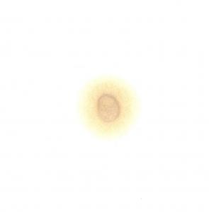

Чтоб разрядить обстановку, кину свои сканы капли масла  :rolleyes:
Масло Тойота 5-40, разливное с бочки официала.
Авто Лексус RX400, гибрид. Двигатель 3мз
Общий пробег 96 т. км
Пробег на масле 5 т. км. (30% трасса, одна поездка на новом масле, 70 - город, пробки)
декабрь - по н.в.
моточасы - не считал
топливо - не считал
проба на прогретый двигатель, после езды по городу, сушка 24 часа в помещении.
объём масла - 4.7 л. без долива
Скан post-20752-0-18389900-1459773313_thumb.jpg затемнил в редакторе  post-20752-0-88199600-1459773387_thumb.jpg
Какие будут мнения?

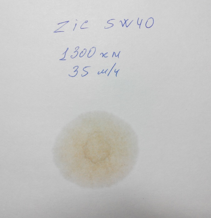

Масло ZIC XQ 5w40
Вот что было на 350 км
скан
http://www.oil-club.ru/forum/topic/5210-kapelnye-testy-obschaya/page-202?do=findComment&comment=600624
фото
http://www.oil-club.ru/forum/topic/5210-kapelnye-testy-obschaya/page-203?do=findComment&comment=600738
Теперь на 1000 км (30 м/ч)
Сушка 24 ч.
Капля неровная так как был ветер и лист штормило :)
Переделал
скан и фото
@Yustas,масло начало сдавать свои позиции.
Да уж... На сколько ещё хватит? Или через 1 тыс. посмотреть динамику?
Как ни крути, а 10 тыс., межсервисный интервал, масло не выходит...

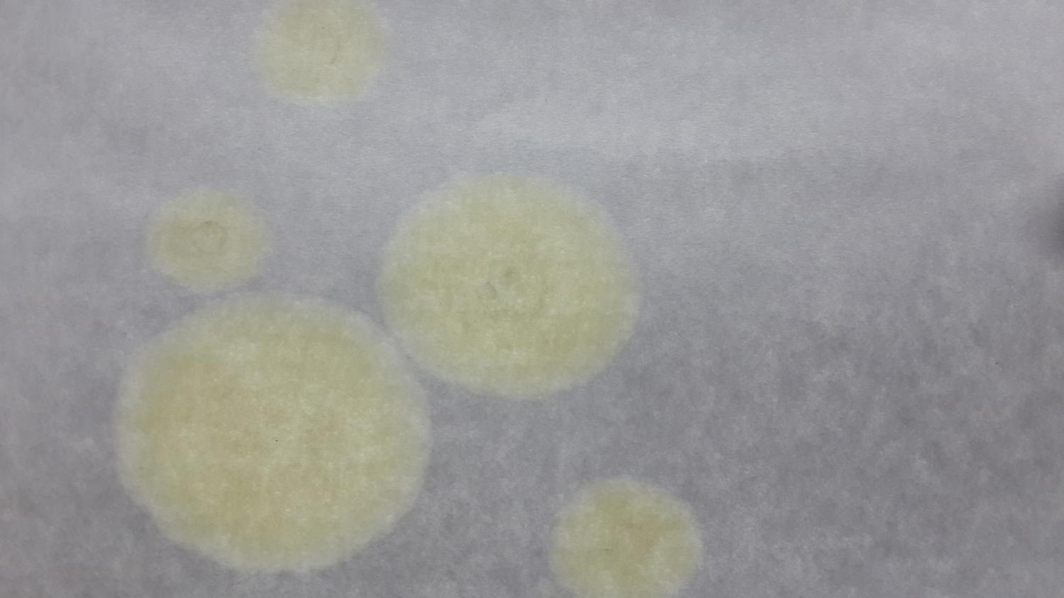

1) Лукой люкс синтетика 5W-30
2) Ларгус, К4М, ГБО пробан
3) 60000 км
4) 15000км из них трасса/город - 85%/15%)
5) Сезон эксплуатации масла (с ноябрь по апрель)
6) ------
7) ------
8) Проба взята после трассы, сушилась 74 часа в  багажнике автомобиле
9) Заливалось 4 литра . доливок не было
плохо капало с щупа. по этому много капель. Самое большое с маслянной крышки
Изменено пользователем Вадим33
@Вадим33,капля конечно супер,но 15000км по-любому предел.Плохо капает,потому что вязкость увеличилась у масла.А вообще на авто с ГБО капли всегда чистые.
 это я при замене масла попробовал сделать тест.
