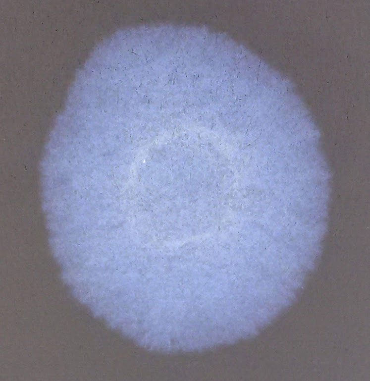

Во время поменял.Думаю,что 7000км для него предел.
а мну так кажется что на 5 тык оно уже устало, судя по капле на 4200, контур пробы уже темнел.
Думаю, что целесообразным будет установление сроков замены масла в 5000 км. Конечно при этом через каждую 1000 км. делать капельную пробу.
На следующих замерах попробую, хотя бумагу брал в медлабе, думал так правильней.
Уже,  вчера заменил, попробую на второй замене (это масло закупил на 4 замены), сделать отработку.
Я думаю, что правильнее будет делать 2 пробы: на офисной бумаге и на специальной типа "синяя лента".
Всегда при этом можно будет потом сравнить между собой.
Кстати, а как называется та бумага, что Вы брали в медлабе?

Капельная проба моторного масла Тотек Астра Робот HR-C 10W-40 + Тотек МК-05 250 мл+ Тотек Астра Робот №1.
Пробег на масле 5000 км.
Долив 400 мл.
Мотор 1JZ-GE. Пробег 321000км.
Крайне загрязнён распавшимися маслами предыдущих владельцев.
Капля что большего диаметра сохла 2 недели, что меньшего неделя.

zel777,
Вроде так нормально ещё. Но смущает то, что капля смазана. Видимо капля просто очень жидкая была и съехала.

1. castrol EDGE Professional A3 0w30
2. KIA cee`d
3. Общий пробег 12700 км.
4. На масле 9000 км. (город/трасса  60/40)
5. Израсходовано топлива примерно литров 1010л
6. Проба взята после интенсивной езды по городу, сушилась  14 часа (могу выложить через 24 часа но думаю результат тодже будет)
7. Объём масла  3.3литр, без доливок
бумага офисная.
на просвет
Какое состояние масла?
сказали что менять уже пора, но у меня ТО через месяц вот интересно терпит не терпит :)
Изменено пользователем Xamilion
Смотря сколько Вы за этот месяц можете наездить, думаю за 1000 км двигатель не стуканет,
где-то 500 и потом она просто будет стоять месяц, и потом я поеду на ТО
а по капле что-то можно сказать? состояние? :)
