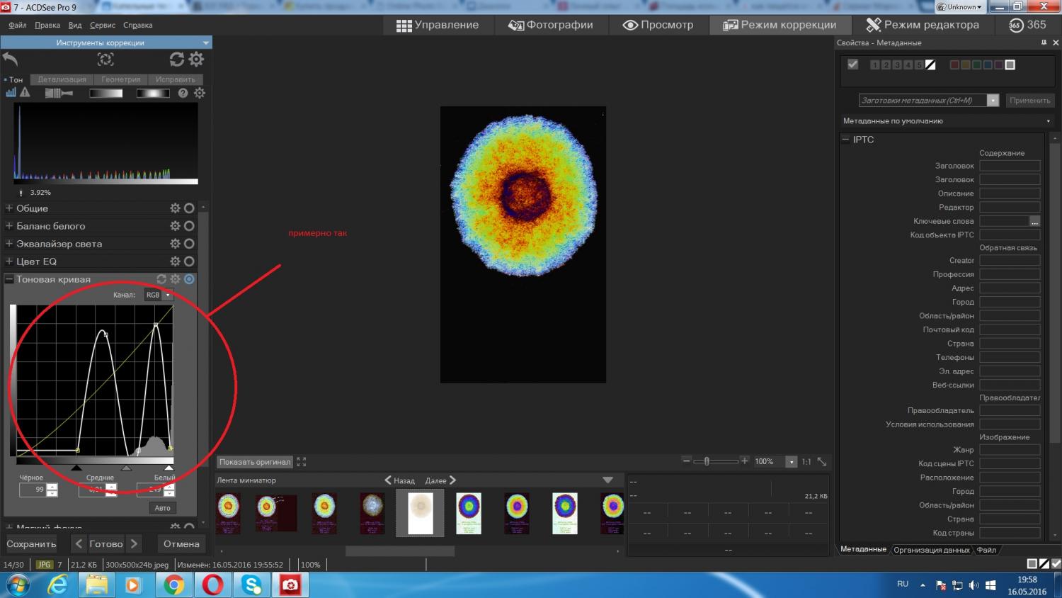

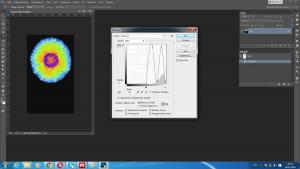

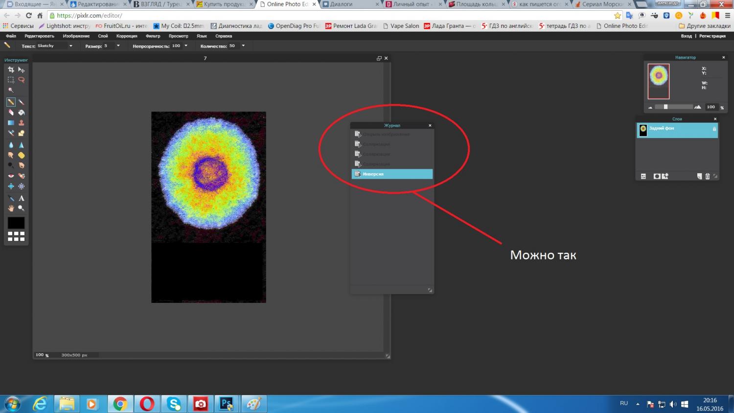

Объясню, как смогу, что не поймете - переспросите . Делаете пробу желательно на офисной бумаге для принтера, сушите 24 часа, сканируете каплю. Затем в любом редакторе, где есть коррекция кривых (фотошоп, ACDSee и др.) ищете вкладки коррекция/кривые. Появится окно с гистограммой и линией, диагонально пересекающей это окно. Левой кнопкой мыши, берете где нибудь посередине линии и тащите вверх, затем берете еще одну точку на линии и тащите вниз, следующую точку опять вверх и крайнюю правую вниз. Должна получится синусоида - первая точка внизу, вторая вверху, третья внизу, четвертая вверху, и пятая последняя внизу. дальше уже двигаете точки по горизонтали, чтобы получилась нормальная на глаз картинка. Немного потренироваться и всё получится. Из за разных настроек сканера, действительно фильтры из шапки темы могут не всегда подходить, поэтому я предпочитаю это делать на глаз, ориентиры внешняя зона (зона чистого масла должна быть синяя (голубая), зона диффузии - зеленоватая (желтая, салатовая), но в ней могут присутствовать примеси. Цвет краевой зоны и ядра также зависит от степени загрязнения (фиолетовый, коричневый). В общем пробуйте, что непонятно - спрашивайте.
