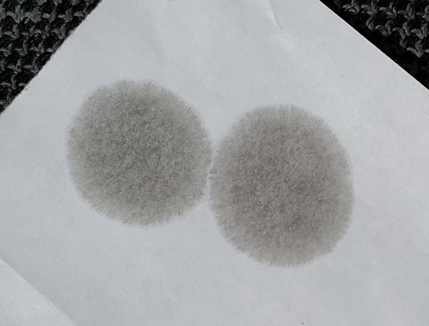

post-11944-0-73774100-1463512916_thumb.jpgpost-11944-0-14312400-1463512932_thumb.jpg      немного повозился, вот что получилось,
                                                                                                                        масло равинол 5w20     октябрь- май, 8 месяцев
                                                                                                                        пробег 3000 км , машина киа рио 1,4
                                                                                                                       кто что скажет?  скан 1200 точек, сушил в гараже сутки потом
                                                                                                                        дома, отбор капли после езды через 30 мин
Изменено пользователем исламыч
вот методом тыка что то получилось
Честно говоря скан не очень, инверсия что то не получается нормально. Может это из за того что он 1200 точек. Да и сушить надо не больше 24 часов, желательно дома, потому что в гараже влажность может быть больше. Ну а вообще, судя по пробе, масло в полном порядке, через 1000 км можно повторить тест, только сделать его согласно правилам в шапке темы.
@realmix, да сушилась 1,5 дня,скан на работе, из за этого так получилось, первый блин комом :pardon:

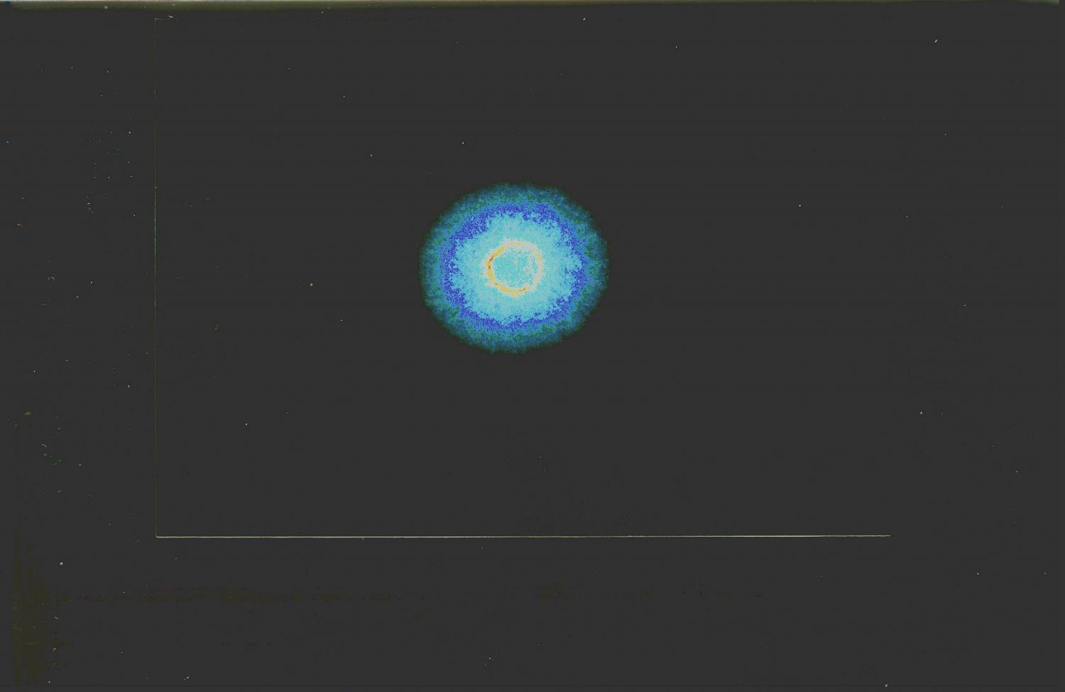

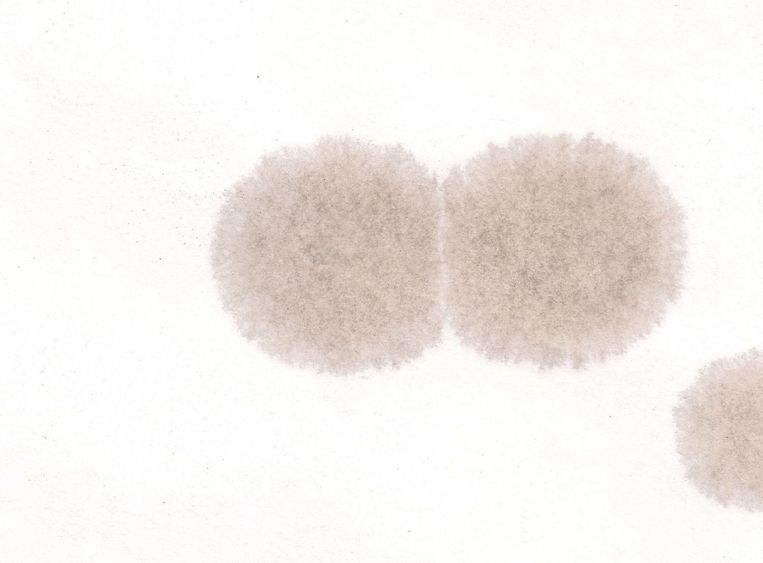

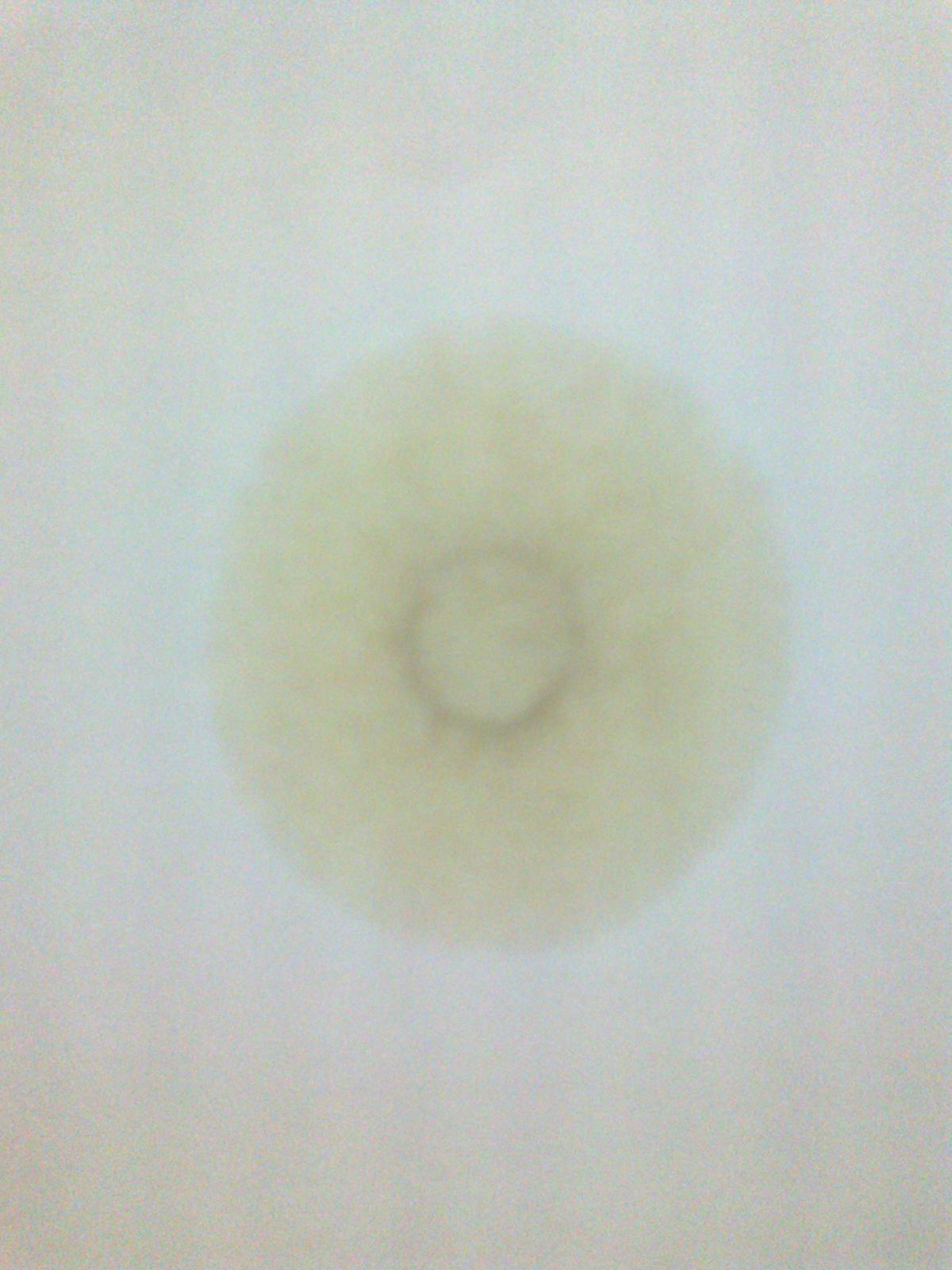

Да, Odisva, пробег масла (GM 5W-30 Dexos2 на двигателе турбодизель) 500км, срок нахождения масла в двигателе 6 месяцев. Пробег машины 12700км. 80% по трассе, в пробках не стою. Стал делать капельную пробу по следующей причине. Оффициальный сервис, где проходил ТО2, очень мутный, мог масло и не поменять вообще. 1-ый рис. - скан (ближе к реальности выглядит только, когда на мониторе температура 9300К выставлена, и то не совсем верно). 2-й рис. -фото (наиболее близко к реалу, что видит глаз). 3-й рис. - фото на просвет. На пробах смущает полупрозрачный ореол вокруг капли (на 3-м рис., на просвет), неужели столько солярки в масле??? Прошу отзовитесь, кто знает.
Это легкие фракции чистого масла, поправьте если ошибаюсь. У меня на свежей (350 км) капле так же было.
