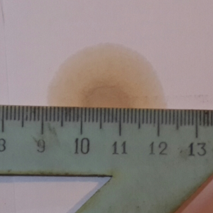

Добрый день, уважаемые форумчане! Сделал капельную пробу, офисная бумага плотность 80 г/м.кв. Сушил 2 дня.
Автомобиль KIA Sportage 2013 г, масло меняю раз в год, пробег в год около 5 000 км, масло Hyundai/KIA TurboSyn 5w30, предыдущее масло такое же. Залил его 20 сентября 2015 при пробеге 11 219 км. Капельный тест делал 13 апреля 2016 года, при пробеге 12 930 км (масло прошло на момент теста 1711 км, пробег 100% город, короткие расстояния 4-10 км) post-22114-0-37103000-1463734110_thumb.png post-22114-0-72707400-1463734124_thumb.png post-22114-0-77580700-1463734128_thumb.png
Подскажите, в каком состоянии масло?
Dumus, та, которая на офисной бумаге (первый рис.) сушилась, как положено, 24 часа. На фотобумаге (второй рис.) сушился в багажнике почти 2 суток без 5 часов.
Еще один авто Hyundai Getz 1,4 2006 г, Масло Hyundai/KIA Premium Gasoline 5w20 SL/GF-3
Масло залили при пробеге 190 000 км август 2015, накатали 8000 км и в октябре 2015 авто попал в аварию. Далее в апреле его восстановили и до 22 апреля 2016 накатали еще 2 000 км (до 200 000 км). Пробеги город 60% / трасса 40.post-22114-0-70931500-1463735318_thumb.png post-22114-0-58382900-1463735328_thumb.png
Что скажете о состоянии масла?
  20.05.2016 в 09:45, Andrey100 сказал:
@DHAlex,мертвяк
На гетце? На сколько посоветуете сократить пробег?
А по Sportage что?
  DHAlex писал:
в KIA Sportage масло бодрое, катайте дальше смело, а вот в Hyundai Getz масло труп, срочно нужно менять
  DHAlex писал:
Заливайте новое и каждую тысячу делайте капельные пробы, я думаю 6-7,5 тык
  DHAlex писал:
Можете пояснить на примере Гетца как "читать" капли
В шапке темы есть практически вся информация, не ленитесь. По гетсу внешний контур четко очерчен и сильно изрезан (амебообразный) - масло под замену. Ядро разрушено - масло под замену, на инверсии отсутствует зона чистого масла - масло под замену, зона диффузии практически заросла грязью - масло под замену.
  20.05.2016 в 11:04, realmix сказал:
Огромное спасибо! Я читаю форум около месяца,недавно зарегистрировался, пока опыта нет.
