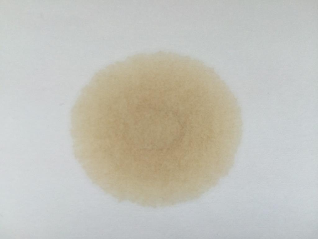

@Rei,
сушил сутки , на бардачке в салоне машины...
скан чот какой-то непонятный получился(2 раза сканил)
Изменено пользователем KisseL
  23.05.2016 в 07:31, KisseL сказал:
прошу подсказать,  можно ли еще на нем ездить?
На пробеге 7 500 км долил 500мл свежего
походу вот до этого момента надо катать это масло.

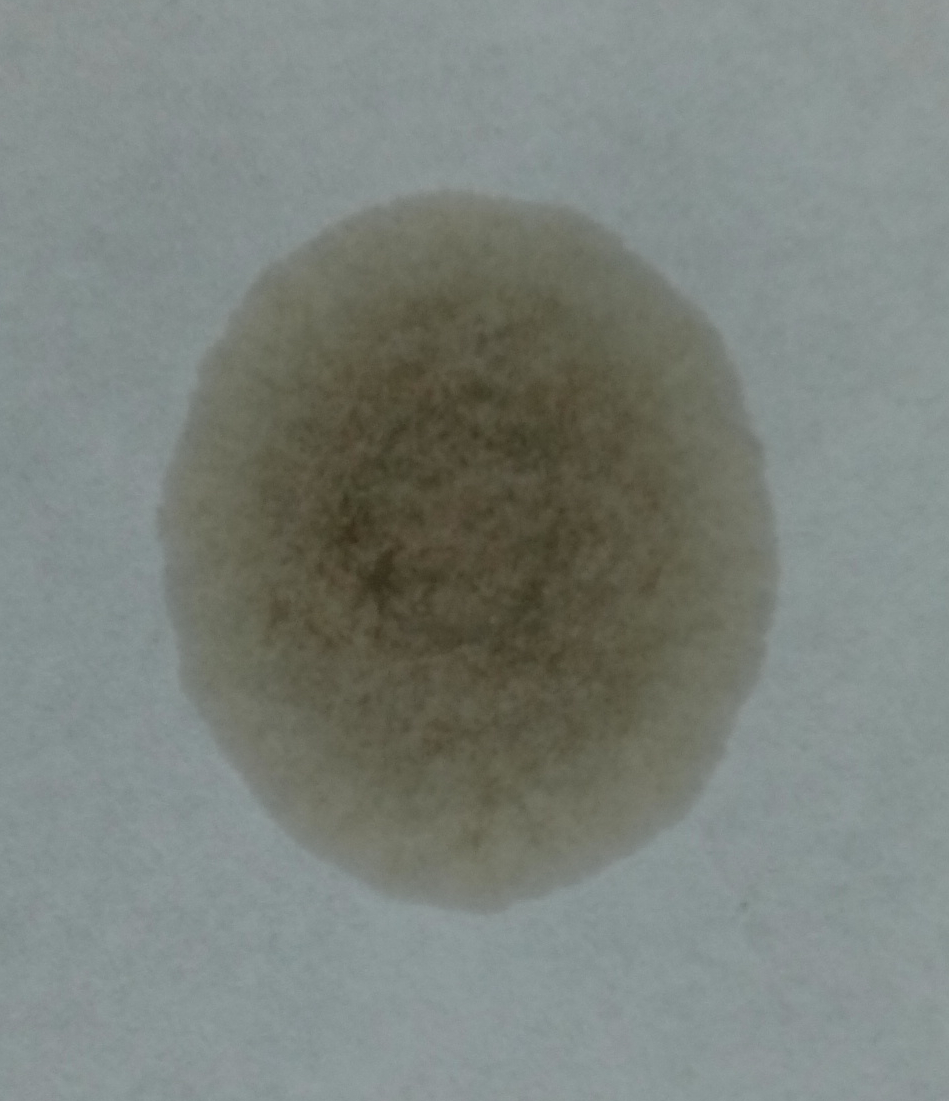

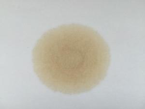

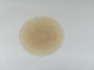

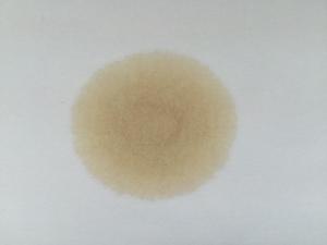

  pronin05 писал:
Делал капельную пробу масла Valvoline Synpower 5W-40 при пробеге 3500 км http://www.oil-club....chaya/?p=608087 Сейчас при прошествии еще 1000 км т.е пробег на масле 4500 км -100% по городу со средней скоростью 20 км. Стоит менять или кататься еще 1000 км и делать еще одну пробу.
а я бы посоветовал повторить пробу и сделать скан после 24 часов сушки. Помоему Ваше масло уже умерло, ядра нету
@realmix, Эта проба у меня сохла 3 дня т.к. сделал ее в пятницу на работе, а  сегодня только сфоткал.
  pronin05 писал:
Вот еще раз сфоткал.
Нужно не фотку делать, а скан и сушить не 3 дня, а 24 часа. Вобщем я остаюсь при своем мнении - переделать пробу и выложить скан.
  realmix писал:
Realmix, полностью с тобой согласен.
Кроме того, сканировать надо не весь лист, а только масляную пробу и с разрешением не менее 600 точек на дюйм. Больше не надо. Файл будет больше.
Очень желательно еще и обработать этот скан. Чем и с использованием каких фильтров - есть в шапке темы.
@realmix, тогда завтра утром сделаю пробу и послезавтра отсканирую и выложу. Вот с фильтрами будет тяжелее т.к. на рабочем ПК нет возможности, что то установить.
Изменено пользователем pronin05
  pronin05 писал:
pronin05, если хочешь, могу тебе помочь. Можешь кинуть свои новые сканы на почту virus058@mail.ru.
Я их тогда смогу обработать дома и тебе назад на тот же адрес отправить.
Изменено пользователем сергей095
  pronin05 писал:
Не страшно, выкладывай сканы без обработки. Тут специалистов - художников много, обработаем. Хочешь похуже сделаем масло, хочешь получше )))))

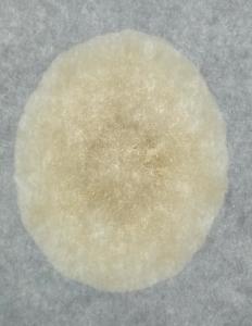

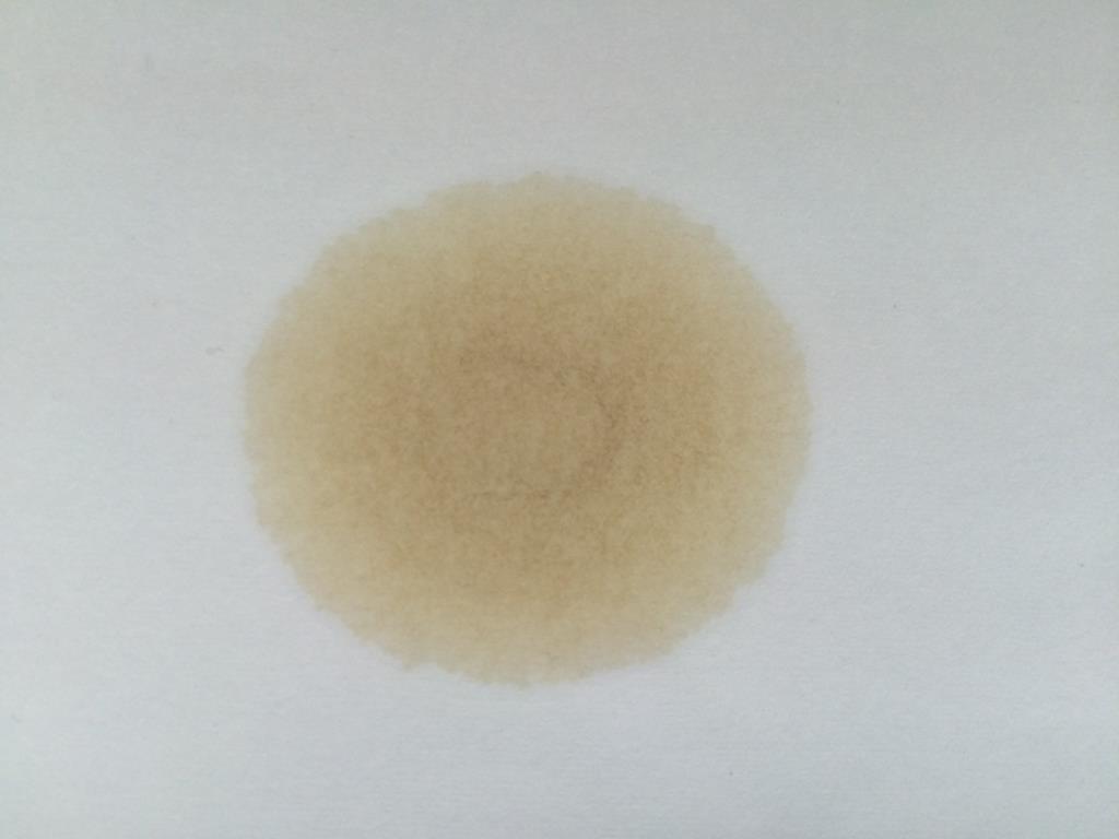

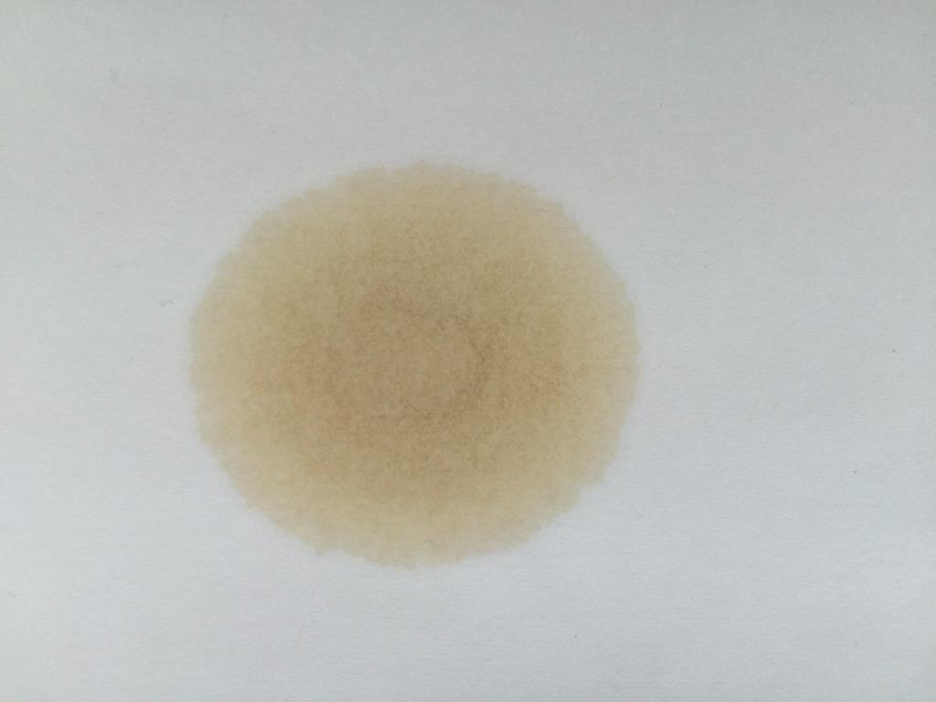

Всем привет! Это моя первая капельная проба, так что, если что не так, сильно не ругайте.
Пробег на масле Lukoil Lux Synth 5W30 - 3300, город 60%. На 2500 добавил R1metall, т.к. есть расход масла, а баночка давно валялась в гараже. Примерно тогда же начали стучать гидрики (совпадение или причина?). На 3200 добавил 0,8 л Lukoil Lux Semisynth 10W40. Гидрики стучат все больше, поэтому решил сделать промывку и сменить масло. Перед этим сделал капельный тест и оказалось, что всё не так и плохо. Ваши комментарии?
Первое фото-на просвет, второе - нет.
