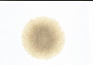

у мну такая картинка после двух-трех суток сушки и на дизельпробе и на бензопробе.
да, сушил капли 3 суток. Так долго нельзя?
Вот с присадками, я заметил, или края как у убитого масла или два ядра)

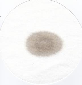

Romelus, пропустил Вашу суточную пробу через фильтр Oil. Вот что получилось.
У меня сложилось впечатление, что "второе ядро" - это обычная грязь.

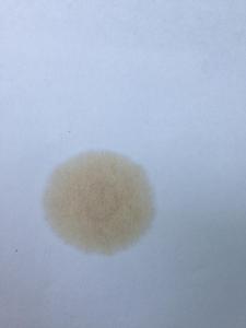

Вот ещё фото капли убитой audi 100 моего кума, масло Лукойл Люкс п/с 10w-40, пробег около 5 тыс.

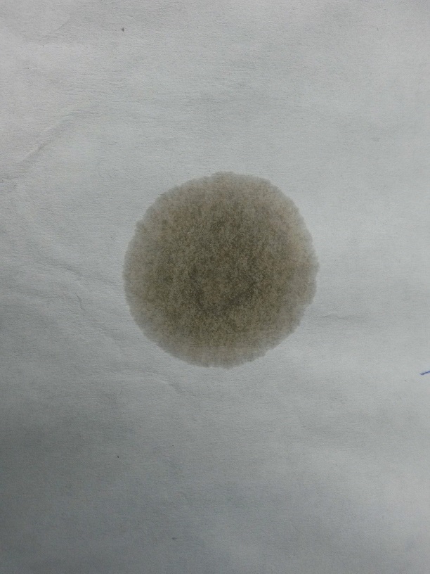

 масло из подписи (Valvoline SynPower Xtreme XL-III C3 5W-30), А4, сушка 30ч. при +28С, 160м/ч (4700км.), труп) post-11022-0-85082300-1466625684_thumb.jpg
Изменено пользователем GenaM
Бывшее ядро светлое,а вот зона диффузии уже тёмная.Зона чистого масла почти отсутствует.Пора менять.

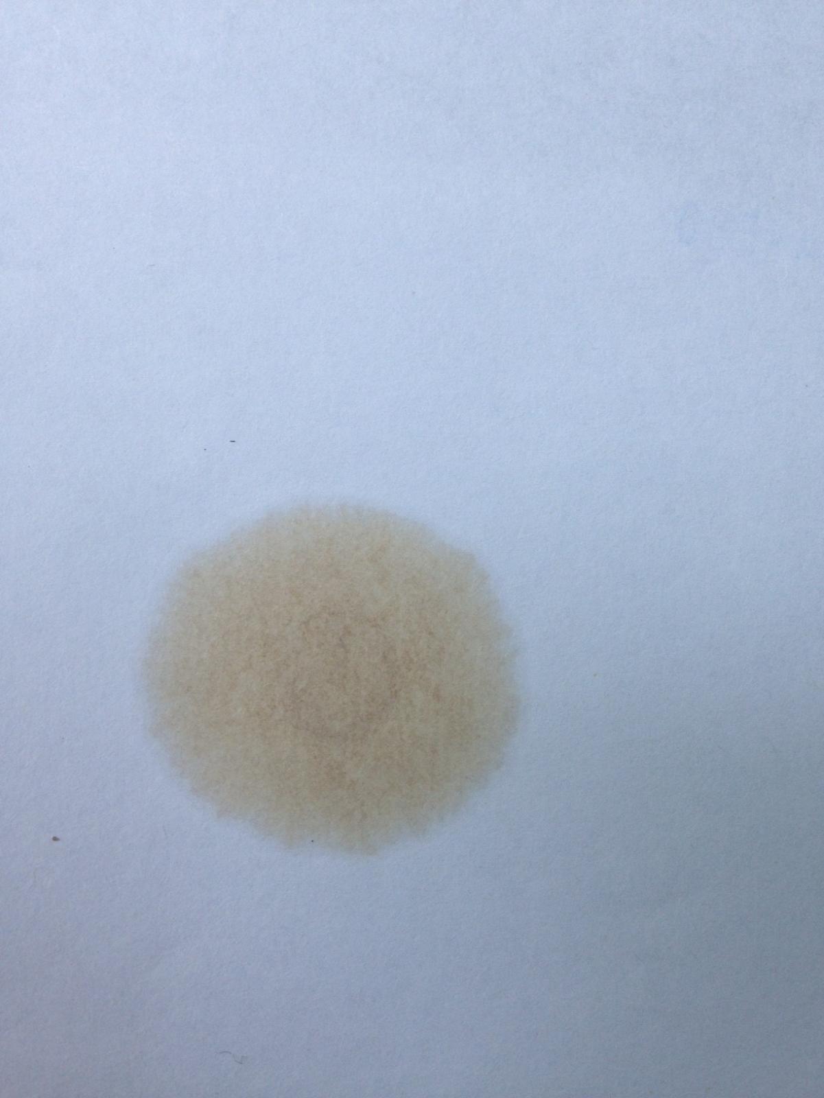

Масло из подписи, капля после работающего двигателя, сушка 12ч. Пробег 200м.ч., 5700км.(город/трасса - 50/50), долив 150-200гр. В идеале хотелось откатать хотя бы 7000, а по максимум 10000 (конкурс и масло заявлено как LL), но что то я сомневаюсь, картинка не радует, а что вы скажете?
Изменено пользователем Лис
@Лис,походу ядро разрушено, маслу капут.

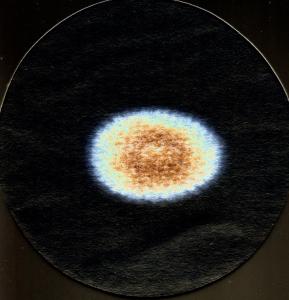

Всем привет!
Маcло Lukoil Genesis Glidetech, двигатель G4FC, пробег на масле 4500 (1600 из них спокойная трасса), бензин 95-й (лукойл в основном, немного газпромнефть). Фото сделано через 30 часов где-то после того, как капнул. Сушилось в багажнике.
Чего и как с маслом?
