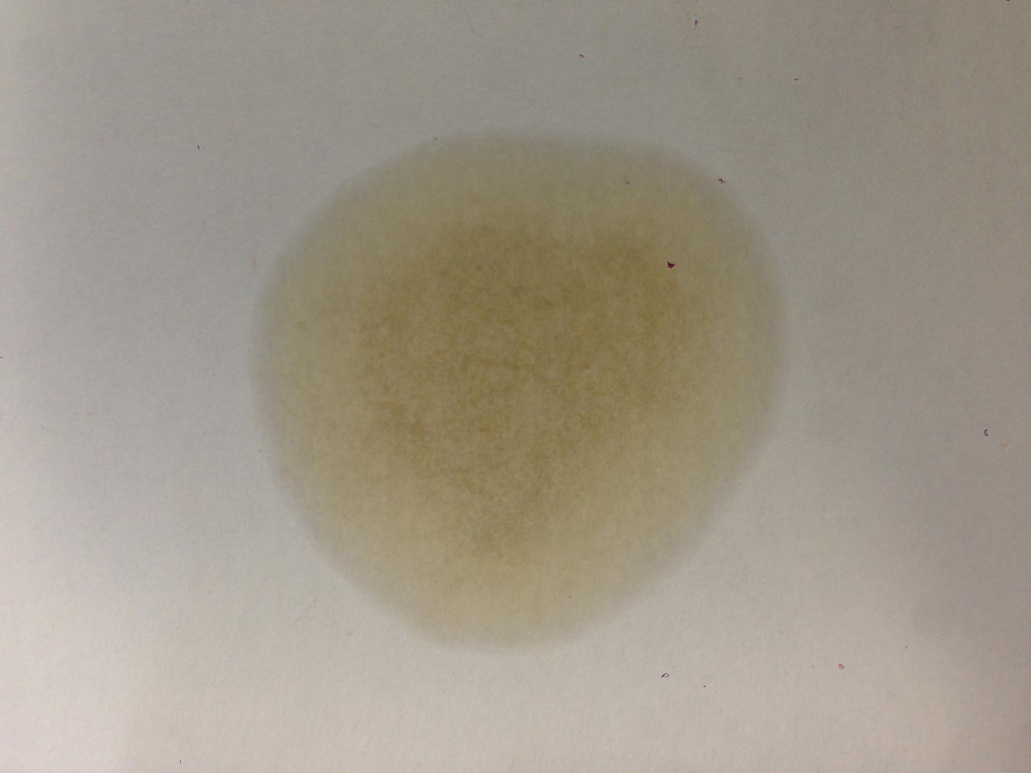

Вроде бы немного лучше картинка получилась, с фильтрами ничего нет к сожалению, поэтому как есть. Все же мне кажется масло под замену, а ведь пробег всего ничего (50% из них трасса) и угар практически нулевой.
Изменено пользователем Лис
@Лис, пока всё нормально, через 1-2 тыс. км. повторите тест.
Изменено пользователем Dumus
@Hofman,@Dumus, успокоили, есть и желание и интерес в данном случае покатать подольше, но боялся что масло начало сдуваться.
Ford Focus 2 , 2.0 бенз ,общий пробег 167800
на этом масле (Uzautooil 5w-30) - 7 тыс., масло наработало 160 моточас.
70%-трасс , 30%-город
Сушка в офисе чуть меньше 24 ч.
Скан 600ppi.
Фото:
Оригинал
пила
Синус
Коснулся щупом(каплей) до бумаги, капал горячее, сушилось 24 часа.
Сама капля:
На просвет:
Вроде норм еще?
